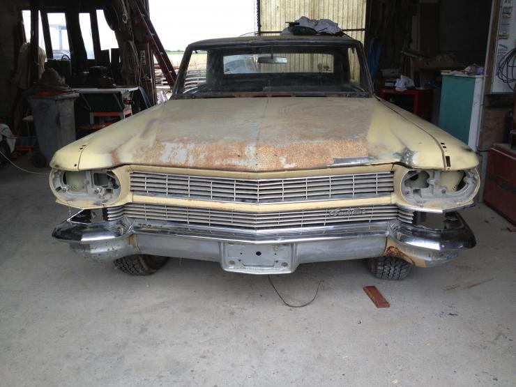

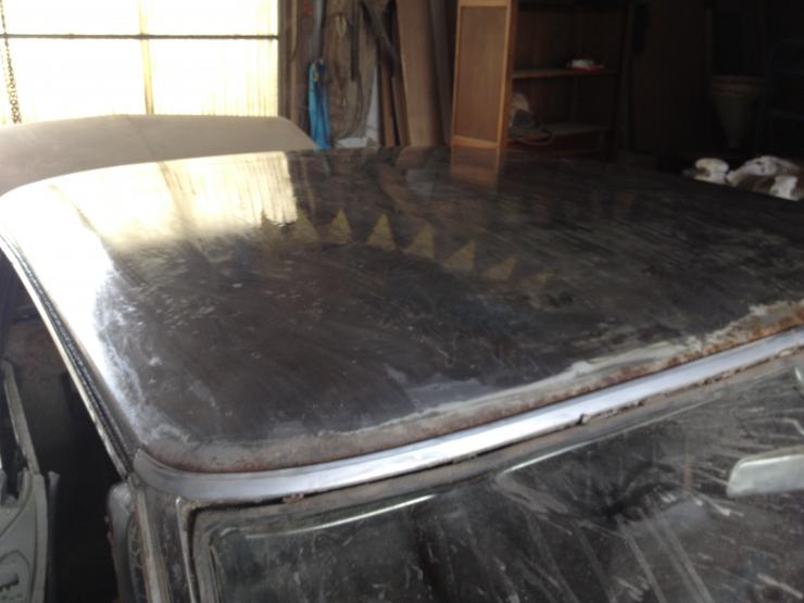

Salut ,pour commencer depuis tout petit je suis passionner de voiture américaine étant donner que mon père a eu plusieurs mustang et autre américaines ,alors cette année je me suis dit arête de rêvez .
Donc je cherche sur ethernet la perle rare et la après plusieurs jour sur le boncoin je tombe sur une annonce pour une Cadillac coupé de 1964 alors je décide d'appeler, le premier contact avec le vendeur fut un peut froid il me dit qu'il n'a pas le temps de s’occuper de ça et me dit de rappeler dans une semaine .
La semaine suivante je rappelle sans trop d'espoir mais bon ,la ça va beaucoup mieux et on prend rdv pour la voir le vendredi .

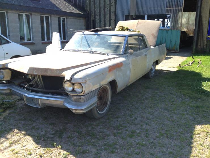

Nous allons donc la voir avec mon père et la sous une pauvre cabane en tôle elle dormais la depuis 1988 ,elle est superbe a mais yeux je tombe tout de suite amoureux et a 3500 euros je ne chipote pas, chèque d'acompte et rdv pour le mardi suivant et voila
De retour chez nous je fais l'inventaire vue que la voiture avais commencer a être restaurais et que l’ancien proprio m'avais dit quel était complète et ces presque vrais ,mais je m'en fous maintenant je vais pouvoir la bichonner . :)

3500 c'est quand même pas donné pour une épave.....
Ce que tu vas investir en méca, echapp, pneus, freins, sellerie, carrosserie, et j'en oublie.....çà risque de chiffrer plus que la côte à laquelle on en trouve en très bel état (enfin c'est mon avis et t'a le droit de ne pas le partager) -_-
La CG est OK tout de même ?
Posté(e)
en faite il n'y a pas trop de taf vue que je suis carrossier et que la rouille est superficiel ,aucune corrosion perforante ,la ligne d’échappement est neuve ,le moteur boite marche comme une horloge ,elle a une carte grise national ces très loin d’être une épave et elle a 50000 km sinon pour 3500 j'aurai pu avoir une mer.. de dacia faut savoir se qu'ont veut ;)

C'est vrais c'est un beaux projet , en plus tu semble très motiver . Il semble que tu ai fais tourner le moulin , sur la photo il n'est pas très rassurent :unsure: mais si tu dit qu'il tourne nickel c'est un très bon point posting.gif .
Le plus " embêtant " est peut être l'intérieur -_- . En tout cas bravo et bon courage , elle le mérite ;)
Posté(e)
belle bete, c'est vrai qu'aux 1ere photos ca fait peur mais apres ta description ca rassure

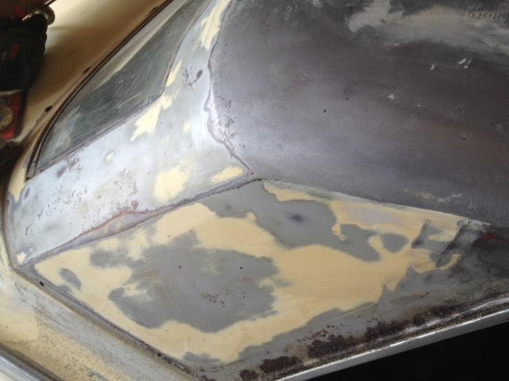

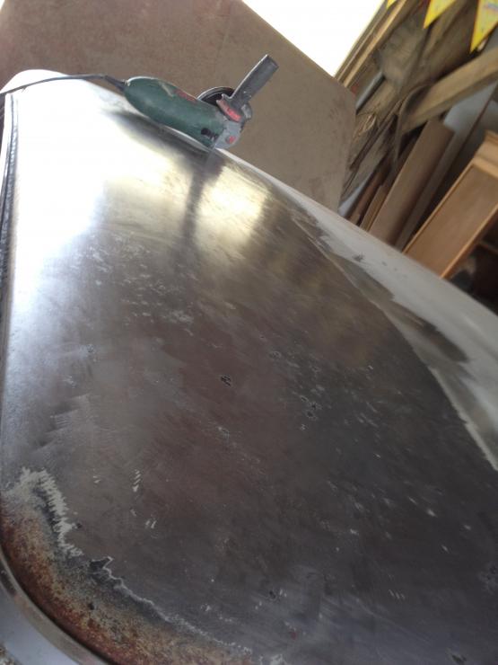

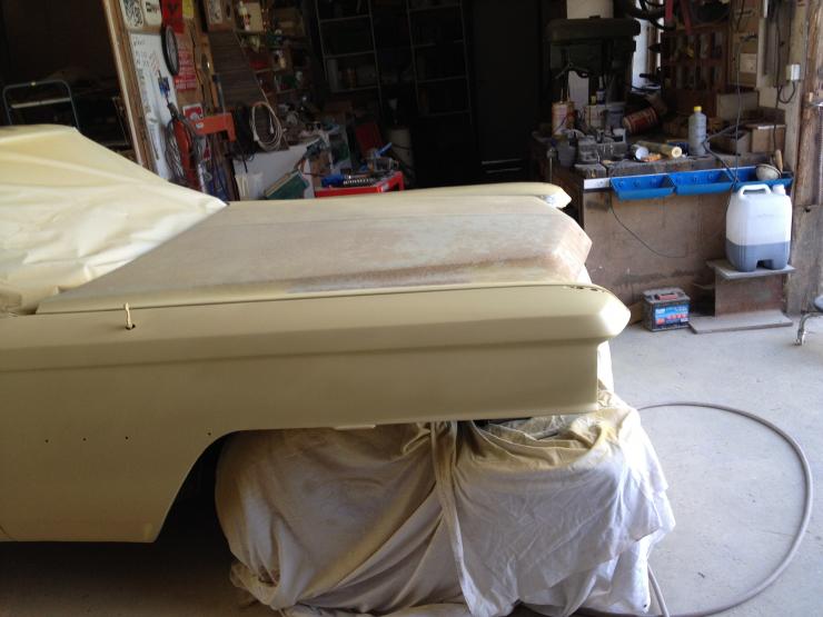

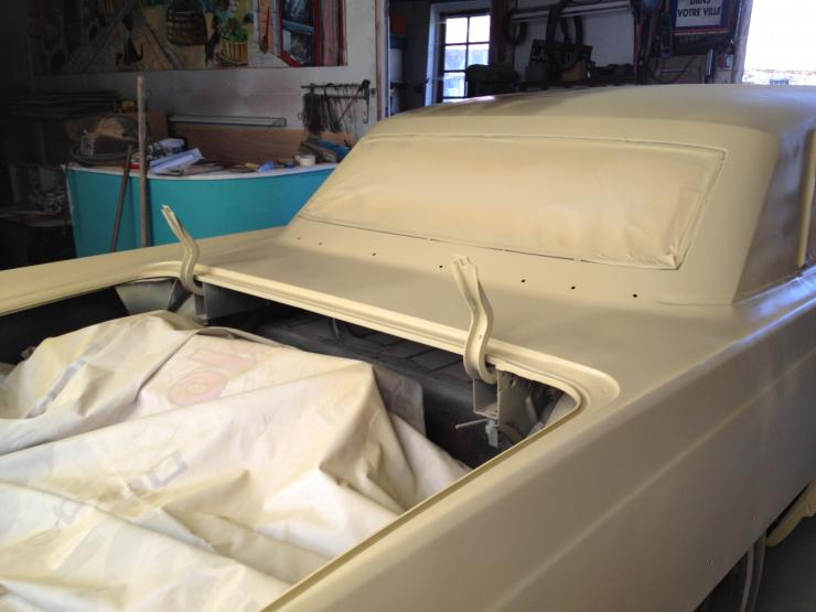

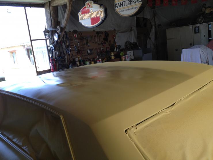

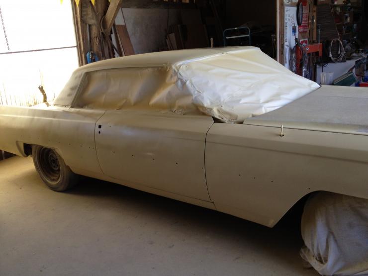

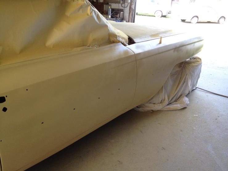

quelque photos de l'avancement !
décapage ponssage puis traitement rien de très amusant
puis la mise en apprêt
attention le chef de chantier est la !
Posté(e)
Ca ne traine pas ! Toujours impressionnant de voir la rapidité des pros B)

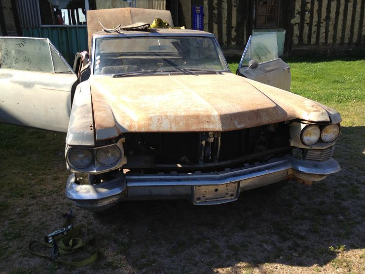

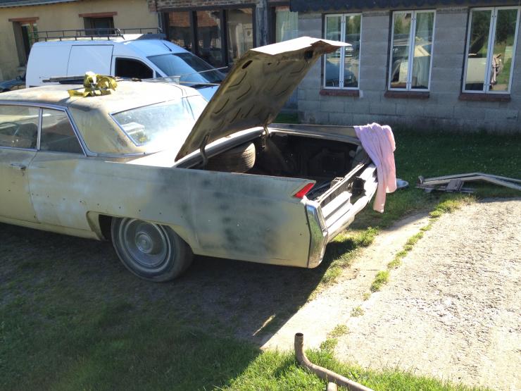

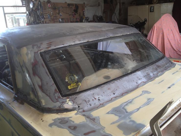

Petite question : Sur tes photos de départ ont vois bien que l'encadrement de la lunette arrière à pas mal souffert :( ( sous la baguette ) et tu na pas retirer la lunette pour voir l'état dessous semble t-il ? A moins que je me trompe ? :)
Tu na pas peur d'avoir d'avoir des soucis de rouille un peut plus tard ? C'est toujours des endroits " à risque " sur nos anciennes .
Posté(e)
sur les photos le pare brise et la lunette ar ne sont pas retirais car j’attendais les joints neuf mais une fois retirais sous les joints rien pas de rouille maintenant les joints sont remplacer tout est ok :sweatingbullets:

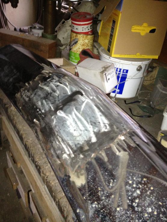

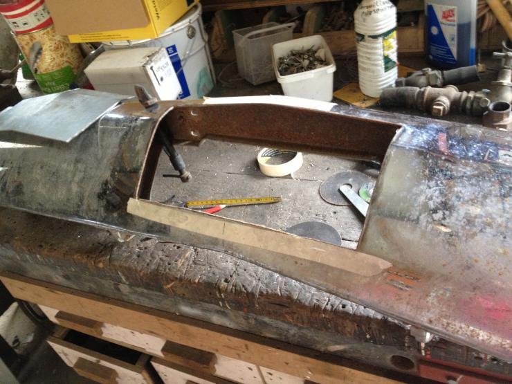

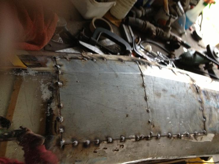

Salut je vous donne des petite nouvelles ,bon il ne fais pas chaud mais ça avance un peut j'ai réparer le pare choc ar qui avait était découper pour quoi faire je ne sais pas ! il y a des cingler comme même !88.JPG89.JPG 90.JPG91.JPG93.JPG94.JPG les tôles sont former plus que les finitions ! :sweatingbullets: :sweatingbullets:
