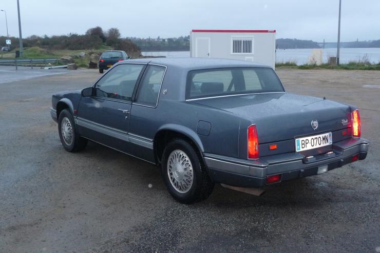

fred56600 Posté(e) le 24 novembre 2012 Signaler Posté(e) le 24 novembre 2012 on reconnais bien les bords du blavet juste a côté !! !!!! Citer
Sango Posté(e) le 25 novembre 2012 Auteur Signaler Posté(e) le 25 novembre 2012 Même pas ^^ C'est une photo du propriétaire encore avant. Je n'ai pas pris encore de photo moi même. Pourquoi Fred tu m'as croisé ? Au fait tu vas au rencard de Lanester tous les 1er Vendredi du mois ? Citer

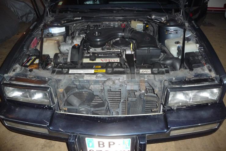

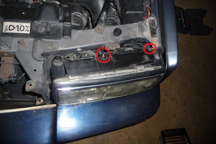

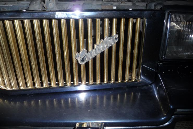

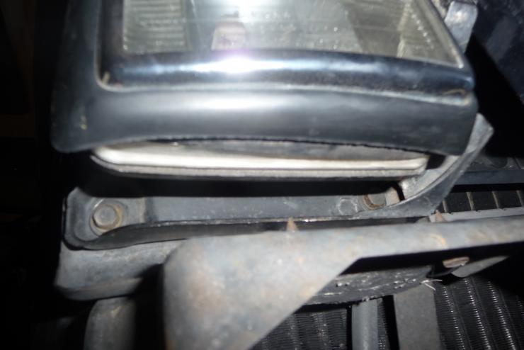

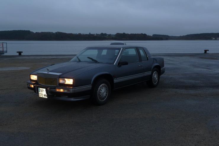

Sango Posté(e) le 2 décembre 2012 Auteur Signaler Posté(e) le 2 décembre 2012 Entre hier et aujourd'hui je me suis occupé de voir comment démonter les feux avant, il a donc fallu démonter la grille avant, rien de bien compliqué en somme pour cette dernière. En revanche c'est un peu plus casse pied pour les feux, car il caler sa clef entre le globe et son support. Pour faciliter l'accès il faut jouer sur le réglage de l'inclinaison des feux. Mais je me rend compte que les vis torx sont morte, mais heureusement j'ai pu jouer avec une clef à douille de 6 et de 7 pour résoudre mon problème. Le feux du coté conducteur est bien fendu, raison pour laquelle je regarde comment le démonter. les torxs bousillés qui permettent de désolidariser le globe de son support: Démonter le support: pour celle du haut une clé de 10 et c'est du gâteau, mais celle du bas..... Une fois le support démonté, le tout vient gentillement. je regarde comment séparer le globe de son support, donc jouer sur les torxs comme dit plus haut et dévisser les deux petites vis avec une clé de 5.5. Et voilà le tout démonté, je serais fin prêt pour la réception du future feux on bon état. Mais maintenant il fait tout remonter, la tâche est un peu plus ardue pour refixer le globe et son support. Ensuite re-régler le feux de croisement conducteur en occultant celui passager, en espérant que ça soi bon. J'ai fait ça à 5m d'un mur en considérant une inclinaison de feux de 1.6%. ( il me semble que ce doit être compris entre 0.5 et 2.5) Soit pour mon calcul: hauteur de phare : 59 cm. Soit le calcul 59 - (5 x 1,6) = 51 >>> mon faisceau doit donc être à une hauteur de 51cm soit une différence de 8cm que j'ai reporté sur le mur pour faire mon réglage. J'espère que ceux qui s'y connaissent valideront que j'ai bien fait, sinon les tuyaux sont bienvenus. Et ensuite petite balade sous la pluie, mais petite balade tout de même voici des photos de la belle: . Citer

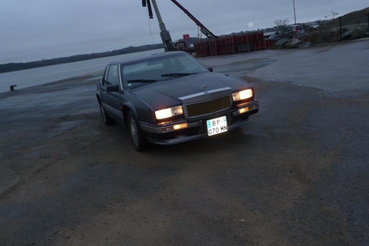

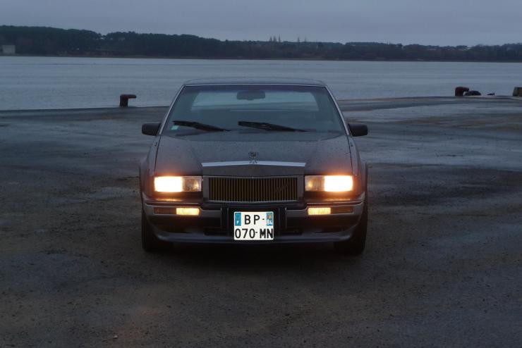

fred56600 Posté(e) le 2 décembre 2012 Signaler Posté(e) le 2 décembre 2012 tu as été au rohu !! je vouslais aller marcher là bas cet apm (a peu pres a la meme heure vu la luminosité des photos ...) du coup on a été a jardiland prendre le sapin pour les gosses .... et passé par St niau pour rentrer !! j'aurais pu te croiser !! Citer
