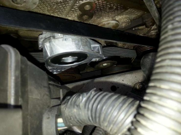

rickou Posté(e) le 14 décembre 2012 Auteur Signaler Posté(e) le 14 décembre 2012 aller hop, j'ai recu mes pieces pour faire les qq menues entretients qui n'ont pas encore étés faits... pompe a eau courroies (accessoire et pompe a eau) divers galets de courroie tendeurs de courroie thermostat le joint du couvercle de pompe a eau qui fuyait Sonde O2 qui merdait 1 fois sur 2 (mais pas sur d'arriver a la changer... :s ) Vidange BA Vidange DA Vidange refroidissement (liquide dégeux malgres qu'il soit quasi neuf.... en esperant que ca cache rien de grave) ce week... bricolage ! Citer

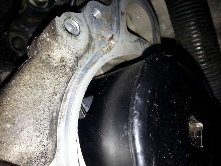

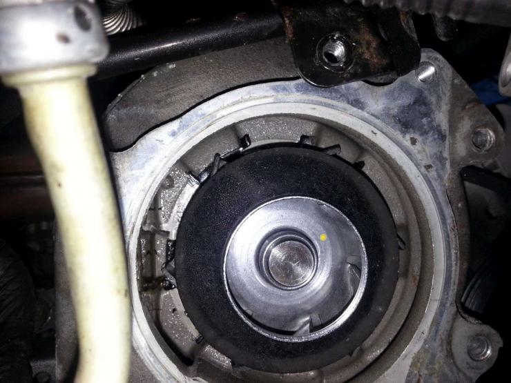

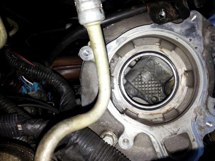

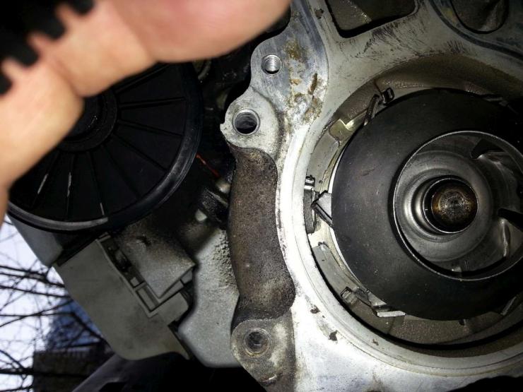

rickou Posté(e) le 15 décembre 2012 Auteur Signaler Posté(e) le 15 décembre 2012 bon ! ca avance ! j'en ai chié, mais j'ai réussi a changer cette pompe a eau ! mais bon l'outil spécial que j'ai n'est pas complet, forcément, ca complique les choses ! Avant démontage on voit bien vers le haut de la photo, l’endroit où le joint fuyait ! l'outil spécial en place vu qu'il me manque une bride pour le maintient de l'outil, j'ai utilisé une clé a choc électrique (truc chinois a 35e sur allume cigare) 2 petit coup, et hop démontée.. fallait juste se rappeler que j'avais cette fichue clé a choc ! La voilà enfin démontée et la neuve remontée là par contre, méthode démerde, histoire de ne pas remonter a la clé a choc... un serre joint pas trop serré pour maintenir l'outil spécial en place. et un coup de clé dynamo... 30s c'était plié, enfin, en place ! la suite au prochain numéro ! Citer

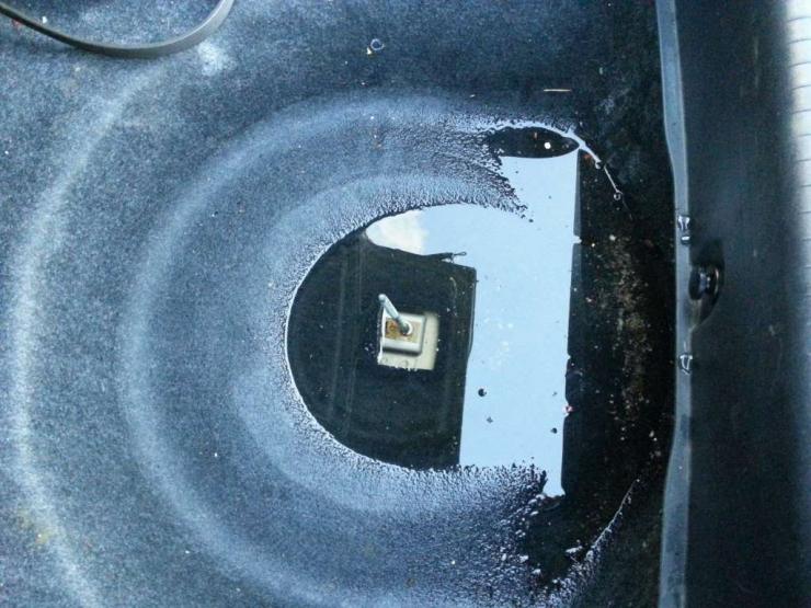

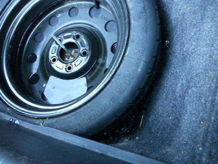

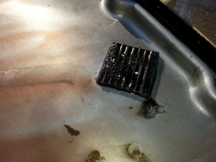

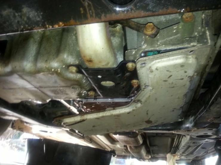

rickou Posté(e) le 31 décembre 2012 Auteur Signaler Posté(e) le 31 décembre 2012 hello tout le monde ! bon ben pour bien finir 2012, j'ai donc fini de nettoyer/changer le liquide de refroidissement par celui préconisé (Dexcool a 50%), j'ai enfin pris mon courage et fait la vidange de la boitoto ! un peu de limaille fine, mais surtout qq "gros" morceaux d'alu... hum...... en tout cas l'huile etait plus vraiment rouge comparé a la neuve... je trouvais qu'il y avait bcp d'humidité dans la voiture depuis qu'elle est sur la terrasse pour bricoler... ah ben j'ai trouve.... reste a savoir d'ou vient cette flotte !!! et pourquoi elle ne s'écoule pas toute seule ! sinon aussi galet, tendeur, et courroie neuve.. plus que la sonde lambda a changer.. (c'est la plus chiante a faire des 3 forcement.. Bank1 sensor1 pour les connaisseurs) mais ca, ce sera pour l'année prochaine !! et bonne année a tous et a toutes !!! Citer
Ray66 Posté(e) le 31 décembre 2012 Signaler Posté(e) le 31 décembre 2012 Arf, dommage pour la boîte. Tu comptes laisser comme ça ou pousser ton diagnostique pour trouver d'où vient cette limaille et ces "morceaux" ? Pour ton infiltration d'eau, bah... le teste du seau d'eau ! Probablement ton joint de coffre ou l' étanchéité de ton bandeau de feux arrières ( comme c'est souvent le cas sur les Park Avenue ). Tu en viendras à bout ! Bonne année à toi :cowboy: Citer
rickou Posté(e) le 31 décembre 2012 Auteur Signaler Posté(e) le 31 décembre 2012 Arf, dommage pour la boîte. Tu comptes laisser comme ça ou pousser ton diagnostique pour trouver d'où vient cette limaille et ces "morceaux" ? Pour ton infiltration d'eau, bah... le teste du seau d'eau ! Probablement ton joint de coffre ou l' étanchéité de ton bandeau de feux arrières ( comme c'est souvent le cas sur les Park Avenue ). Tu en viendras à bout ! Bonne année à toi :cowboy: pour la boite....... :s pas trop envie de la descendre... elle a de l'huile neuve et j'ai bien tout nettoyé. vu qu'il n'y en as que qq morceaux, je pense laisser comme ca pour le moment. en espérant que ca n'empire pas trop vite... Citer
