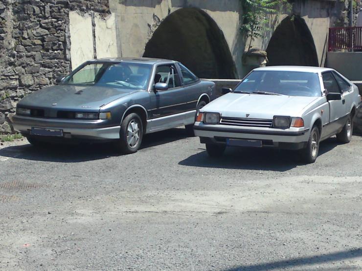

Oldsmobole Posté(e) le 25 juillet 2013 Auteur Signaler Posté(e) le 25 juillet 2013 Enfin elle revoit le soleil ! A coté d'une cousine japonaise ! Citer
