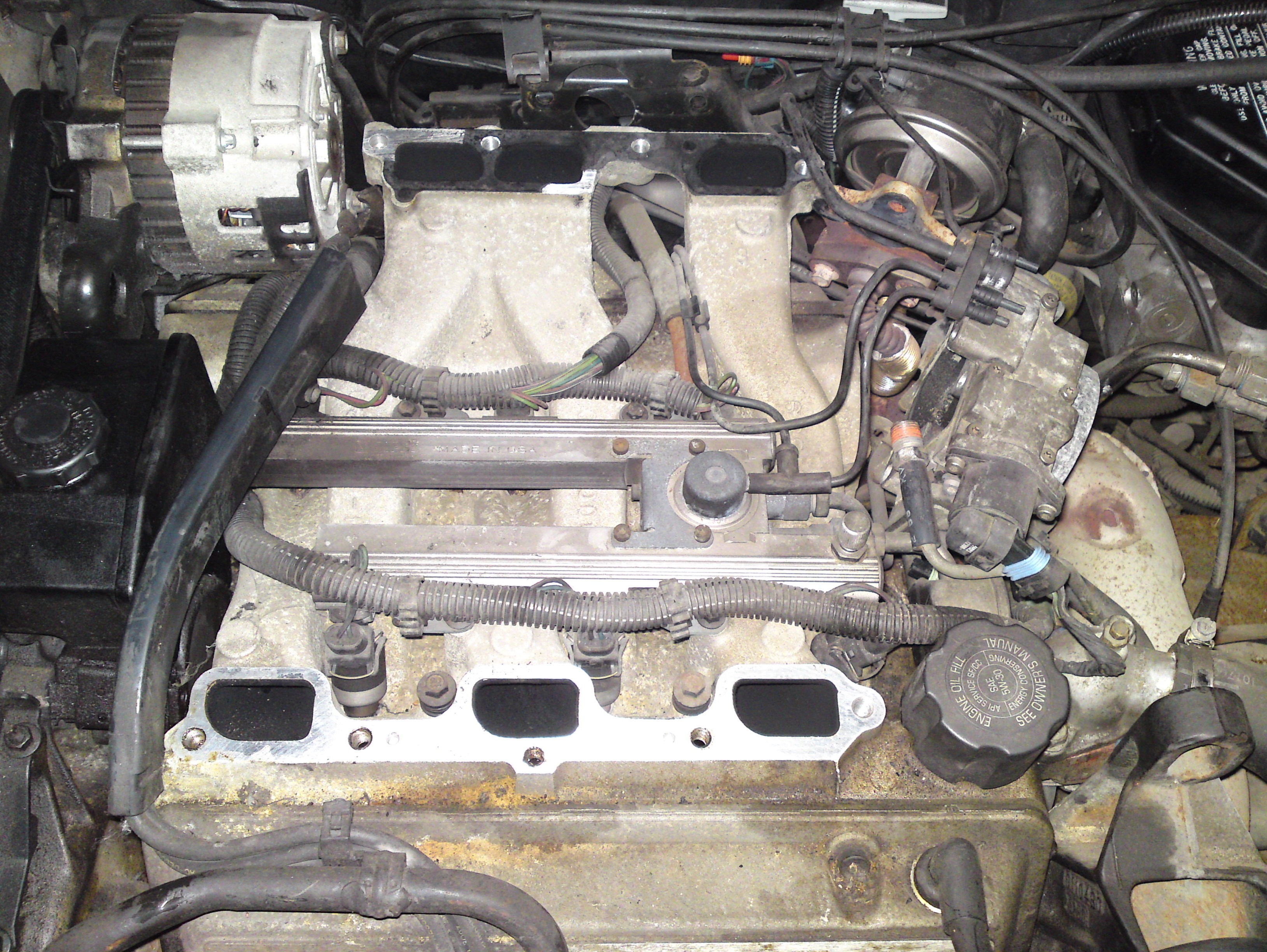

Oldsmobole Posté(e) le 8 janvier 2013 Auteur Signaler Posté(e) le 8 janvier 2013 C'est celle qui était sur Leboncoin ?!A 650 Euros, dans l'Aveyron !? Content que ce soit un gars d'ici qui l'aie sauvée. Je récupère la même en fin de semaine. La tienne m'a fait rêver car en papiers français, la mienne est immatriculée en Belgique... C'est bien celle la, et la tienne en rouge est magnifique Bref je viens vous donner des petites nouvelles, alors j'ai commandé ma revue technique (pas reçu encore à ce jour j’espère demain) et j'ai commencé à démonter tout ça (au départ je voulais vider les cylindres plein de liquide) malheureusement le moteur est tellement compacte qu'il est impossible d’accéder aux bougies de derrière sans tout démonter (GM n'a pas assuré sur le coups) bref je démonte doucement je prend des notes et des photos à chaque fois pour être sur de savoir remonter le tout :book: Une petite photo (le joint de culasse ne sera pas le seul à devoir être changé) Citer
pretender03 Posté(e) le 9 janvier 2013 Signaler Posté(e) le 9 janvier 2013 Pour les bougies AR, tu doit pouvoir les attraper par dessous la voiture Citer
The Lion King Posté(e) le 9 janvier 2013 Signaler Posté(e) le 9 janvier 2013 Pour les bougies, tu peux essayer de passer par dessous, mais il te faut une clé à bougies articulée. C'est pas mal. Et de toutes façon, piur changer le joint, faut tout démonter hein Collecteurs, DA, alterno, PA... faire place nette. Y'a rien de pire que de travailler dans le b*rdel... CANAM m'avait donné un excellent conseil: achète des caisses, met les pièces dedans par ordre de démontage (pièces et vis!). Carrément le bonheur pour remonter le truc après... Citer
