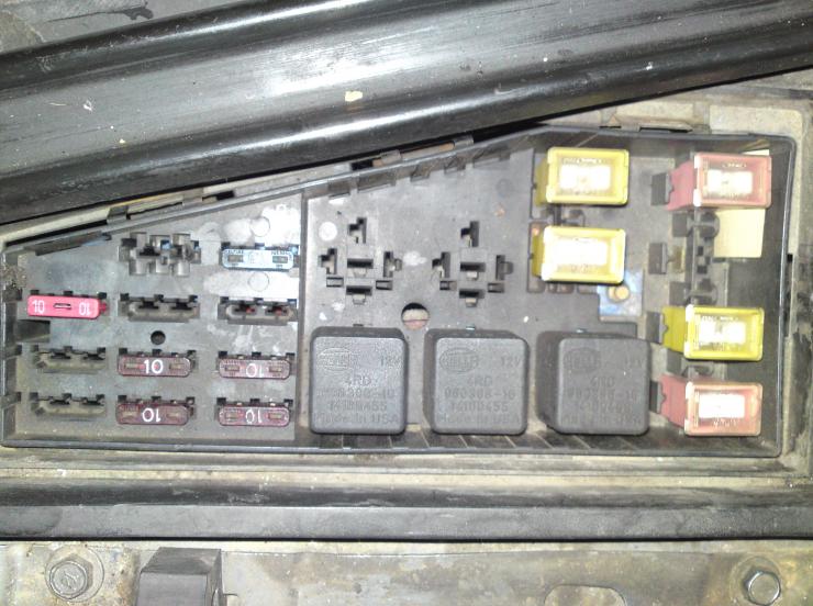

Kartoon Posté(e) le 14 janvier 2013 Signaler Posté(e) le 14 janvier 2013 Oldsmobole, aurais-tu la bonté (quand tu peux) de poster une photo de ta boîte à fusibles stp ??? A gauche quand tu ouvres le capot. Citer
Oldsmobole Posté(e) le 16 janvier 2013 Auteur Signaler Posté(e) le 16 janvier 2013 J'ai reçu ma revue technique aujourd'hui Oldsmobole, aurais-tu la bonté (quand tu peux) de poster une photo de ta boîte à fusibles stp ??? A gauche quand tu ouvres le capot. Bien sur, j'ai fais une photo vite fait, si la qualité ne te conviens pas, tu me le dit :cowboy: Citer

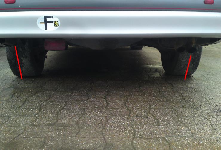

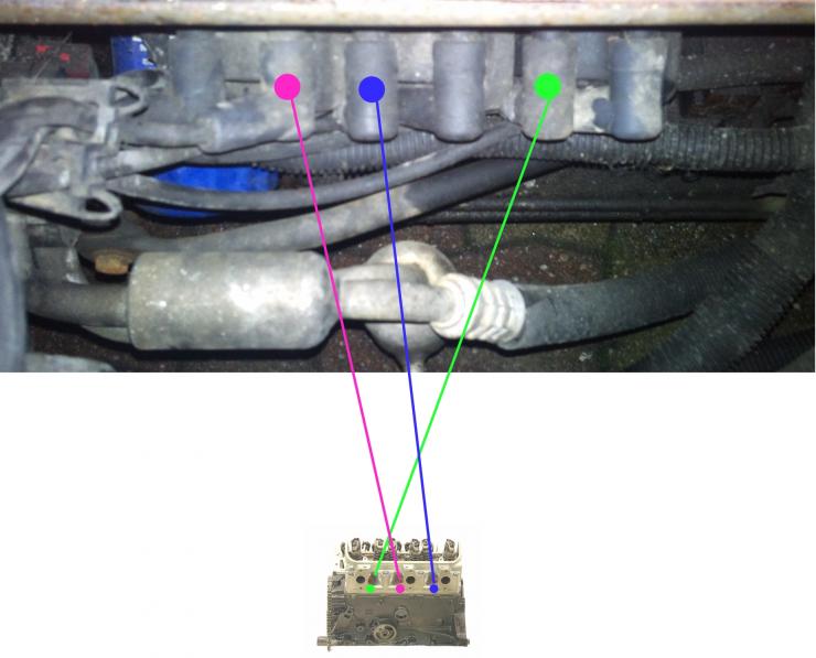

Oldsmobole Posté(e) le 30 janvier 2013 Auteur Signaler Posté(e) le 30 janvier 2013 Bon j'ai un petit peu regardé tout ça... Alors, premièrement le branchement des bougies me semble assez bizarre :cigar: Ensuite la pauvre à l'huile bien au-dessus du maxi, de plus elle a reçu de la 15W40 au lieu de la 5W30 (la pompe à huile doit aimer quand la voiture est froide... ) Question bête du jour messieurs, quand on soulève la voiture à l'arrière des 2 cotés (non simultanément) es normal que la voiture ai les roues pas spécialement droite une fois la voiture de nouveau à terre ? Citer

The Lion King Posté(e) le 30 janvier 2013 Signaler Posté(e) le 30 janvier 2013 Ton branchement des bougies est forcément bon, sinon ta voiture ne démarrerait pas. Fais les choses dans l'ordre. Un maximum de photos, repérage des cylindres, etc... Mon olds tourne avec du 15W40 sans problème. Donc pas de soucis. De toutes façon il te faudra faire une vidange du bloc après le joint de culasse. Ca doit être 8€ à auchan, un bidon de 5 L. Pour les roues, difficile à dire. Un petit tour chez le parralélisme au cas ou, mais tu en es loin. Je plussoie kingswood, tu pouvais acheter celle de kartoon. Mais après, je concois aussi que ça ne soit pas une décision facile à prendre par rapport à tes moyens/a ta place restante. Citer
