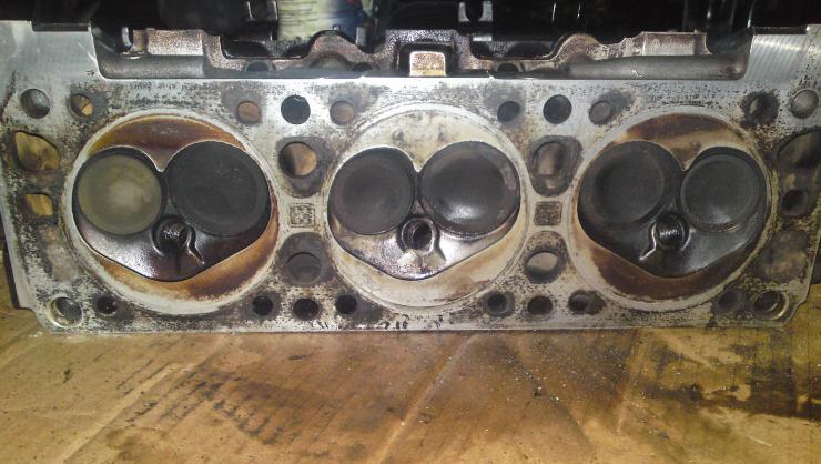

Oldsmobole Posté(e) le 17 février 2013 Auteur Signaler Posté(e) le 17 février 2013 Moi et mon oncle pour le démontage uniquement, et ouai il y a du boulot c'est bien crade tout ça :cowboy: le tout et de prendre son temps, pas s’énerver (difficile parfois) et normalement tout se passe bien (comme une lettre à UPS) Par contre la soupape est relativement propre pour 200 000 bornes non ? :book: Citer
The Lion King Posté(e) le 18 février 2013 Signaler Posté(e) le 18 février 2013 J'sais pas trop ce que veut dire une soupape propre. Si elles sont pleines de calamine faut les nettoyer et les roder, c'est mieux. Citer

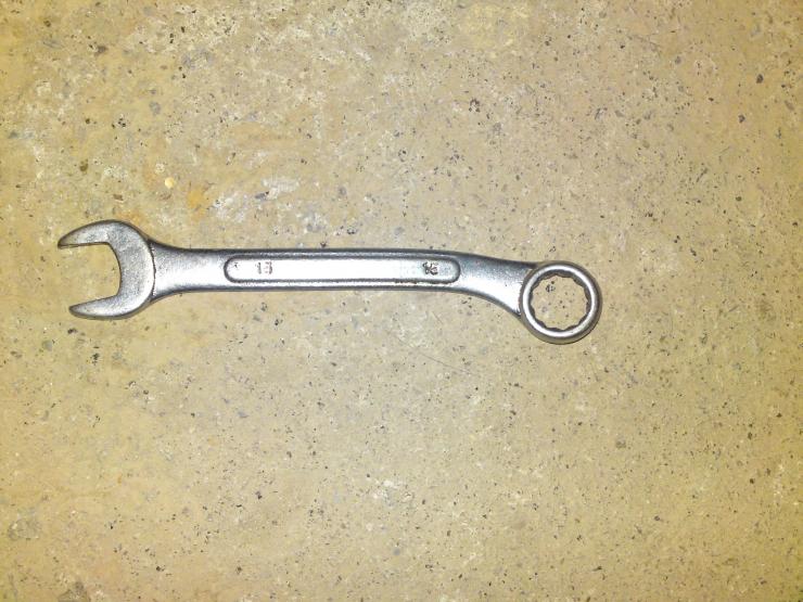

Oldsmobole Posté(e) le 19 février 2013 Auteur Signaler Posté(e) le 19 février 2013 Sympa l'anecdote Sinon petite question te concernant COMMENT TU AS FAIT POUR DéVISSER LES GOUJONS DE CULASSE ! :pirate: avec quoi surtout :cigar:Je viens de casser 1 cliquet, et une clé à pipe dessus et rien ne bouge :cigar: j'ai peur que la surchauffe de la voiture et collé les gonjons aux culasses (c'est possible non ?) Citer
bru301 Posté(e) le 19 février 2013 Signaler Posté(e) le 19 février 2013 avec quoi surtout :cigar: Je viens de casser 1 cliquet, et une clé à pipe dessus et rien ne bouge :cigar: j'ai peur que la surchauffe de la voiture et collé les gonjons aux culasses (c'est possible non ?) Avec un outil de qualité . Casser un cliquet pour déculasser, c'est normal. Un cliquet n'est pas fait pour ce boulot et ne peut pas encaisser le couple de serrage des vis de culasse. Une clé à pipe c'est déjà mieux comme idée, à condition que ce soit une 6 pans (et pas une 12 pans ) et qu'elle ne soit pas fabriquée dans du métal à ferrer les ânes (un peu comme la mauvaise clé plate que tu nous montre en photo). Pour ce qui est de la force à exercer, un simple bout de tube d'environ 1 mètre emmanché sur ta clé doit te permettre d'y arriver (sinon tu prends un tube plus long ) Et pour répondre à ta dernière question, et bien non ce n'est pas possible.... Citer

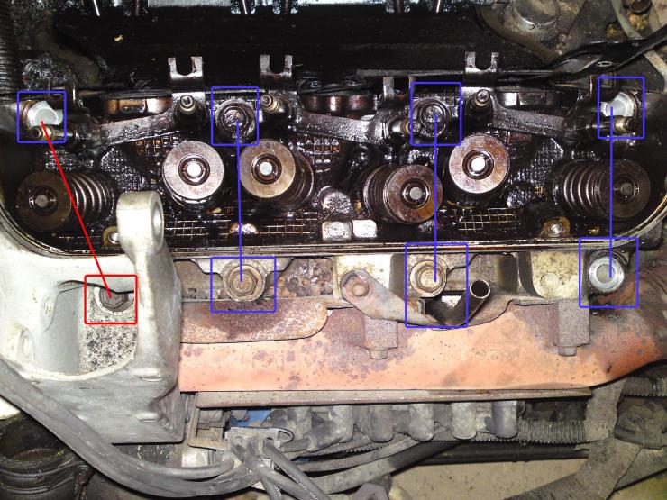

Oldsmobole Posté(e) le 19 février 2013 Auteur Signaler Posté(e) le 19 février 2013 Avec un outil de qualité . Casser un cliquet pour déculasser, c'est normal. Un cliquet n'est pas fait pour ce boulot et ne peut pas encaisser le couple de serrage des vis de culasse. Une clé à pipe c'est déjà mieux comme idée, à condition que ce soit une 6 pans (et pas une 12 pans ) et qu'elle ne soit pas fabriquée dans du métal à ferrer les ânes (un peu comme la mauvaise clé plate que tu nous montre en photo). Pour ce qui est de la force à exercer, un simple bout de tube d'environ 1 mètre emmanché sur ta clé doit te permettre d'y arriver (sinon tu prends un tube plus long ) Et pour répondre à ta dernière question, et bien non ce n'est pas possible.... Merci j'ai réussi en avoir 3 avec un long tournevis, et une clé à pipe FACOM (la c'est du costaud) Par contre je me trouve face un un probleme :cigar: (pas taper ) Sur le livre, les vis de culasse se font face (elle sont droite) sur la mienne une ne fait pas face à l'autre... de plus chaque vis de culasse sont en 15 sauf une en 13 accompagné d'une vis "à étoile" ??! :cigar: Pour comparer :cigar: Citer
The Lion King Posté(e) le 20 février 2013 Signaler Posté(e) le 20 février 2013 Bon, alors. Te complique pas la vie à chercher des soucis. Si ta culasse était tordue, ça se verrai si le pas de vis n'était pas aligné sur ta culasse basse et ta culasse haute. Mais l'un en face de l'autre, ça... Au fait, tu devrais les faire surfacer & redresser au cas ou. Pour ta vis: de toutes manières, tu devra les remplacer. Donc si un mec avant à eu la flemme de commander les bonnes... Citer
Oldsmobole Posté(e) le 20 février 2013 Auteur Signaler Posté(e) le 20 février 2013 Non tu as mal compris Les vis de culasse se font face (j’entends par la qu'ils sont aligné, le vis du haut aligné avec celui du bas) sur la mienne c'est pareil sauf pour celui du bas gauche :cigar: ce n'est pas un vis de 15, mais un à étoile de ce type :Le problème c'est que cette vis devrait être sur la droite (et non pas sur la gauche) puisque à gauche c'est censé être le goujon de culasse. :cigar:Le deuxième problème c'est que si c'est elle qui tient la culasse, je vais avoir du mal à la dévisser (elle va foiré à mon avis vue la force qu'il faut pour dévisser) Citer
Invité Kingswood Posté(e) le 20 février 2013 Signaler Posté(e) le 20 février 2013 ce que tu montre (flèche rouge) n'est pas une vis de culasse mais la vis qui tient le support d'alternateur (ou autre accessoire); tu trouvera la vis de culasse une foi le support enlevé. Citer
Oldsmobole Posté(e) le 20 février 2013 Auteur Signaler Posté(e) le 20 février 2013 A ok ok elle est caché alors ça explique tout Merci kingswood :cowboy: Citer

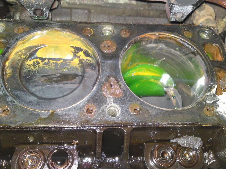

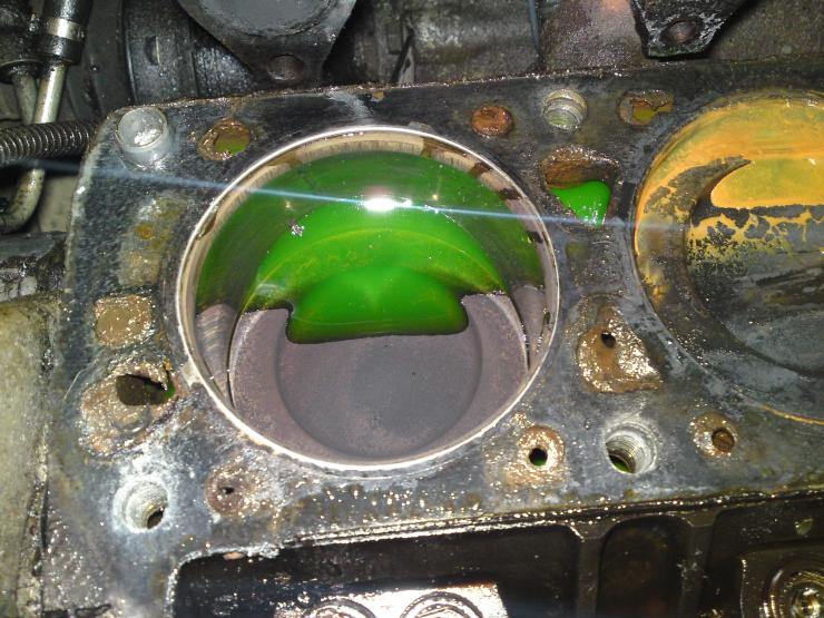

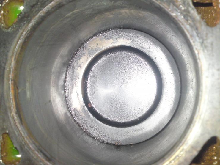

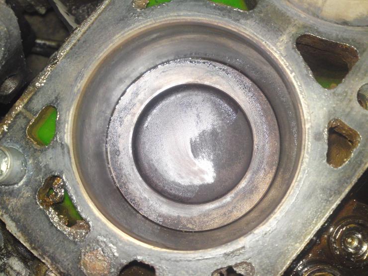

Oldsmobole Posté(e) le 6 mars 2013 Auteur Signaler Posté(e) le 6 mars 2013 Voila la culasse de derrière est dehors (je me suis équipé de FACOM pour tout et desuite ça change ) Elle est coupable ! (mais vue comme la voiture tourne, je pense que celle de devant est aussi en état "ATLANTIDE" Après un petit nettoyage (très léger je voulai juste pas laisser ces pauvres cylindres une minute de + dans la merde !) Pour les culasses un bon nettoyage avec cillite bang pour enlever le plus gros c'est bon non ? (ça dégraisse et décalamine bien ce truc) :book: aprés ça une petite finition à l'essence. Vous en pensez quoi ? Citer
The Lion King Posté(e) le 6 mars 2013 Signaler Posté(e) le 6 mars 2013 Bah ça dépends. Si tu as de la merdasse, comme des bouts de joints, incrustée dans ta culasse, le cilit la fera pas partir si facilement. Moi j'ai du gratter à la truelle à peinture. Si ta culasse est "propre" (j'entends pas trop dégeu), l'essence fait très bien l'affaire, avec du papier de verre. Pas besoin de chercher plus corrosif. Pense à bien nettoyer ton circuit de refroidissement. Une journée et une nuit dans le vinaigre, et un coup de kärcher. Citer
Oldsmobole Posté(e) le 6 mars 2013 Auteur Signaler Posté(e) le 6 mars 2013 La culasse est plutot propre Par contre, faut laisser les soupapes pour la rectification ou faut les virer ? :cigar: Citer
maya.bz Posté(e) le 7 mars 2013 Signaler Posté(e) le 7 mars 2013 Tu vires tout Et repère au démontage Citer
The Lion King Posté(e) le 7 mars 2013 Signaler Posté(e) le 7 mars 2013 Oui, oublie pas de repérer. Photos + marques au tipp-ex par exemple. Citer

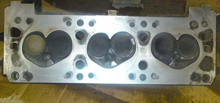

Oldsmobole Posté(e) le 7 mars 2013 Auteur Signaler Posté(e) le 7 mars 2013 J'ai acheté ça pour les culasse c'est bon je pense ? Voici la cucu que j'ai à peine nettoyer avec un chiffon imbibé d'essence elle revient assez vite celle la Citer
The Lion King Posté(e) le 7 mars 2013 Signaler Posté(e) le 7 mars 2013 Heu... tu peux encore sérieusement la gratter ta culasse là. Quand à ton emballage, c'est quoi? parce que "grain fin", ok, mais "matériaux tendres", sur une culasse en fonte... enfin si ça marche. Pour le rodâge de soupape, il te faut un truc comme ça: http://www.geb.fr/fr/fiche.php?n=1.6.27.476.305 http://www.geb.fr/fr/fiche.php?n=3.12.74.222.178 Photo de la culasse nettoyée et de la pâte à rodage: http://www.dreams-cars.org/forum/topic/17109-oldsmobile-cutlass-1980/page-22 Citer
