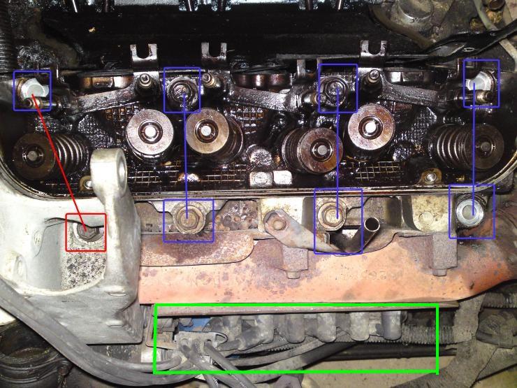

bru301 Posté(e) le 10 juillet 2013 Signaler Posté(e) le 10 juillet 2013 Donc questions : _1_ Je serre avec la clé dynamométrique au couple correspondant puis un 1/4 de tour avec la clé angulaire sur chaque vis ou je serre les vis de 1 à 8 à la clé dynamométrique et j'y reviens dessus (en recommencent par la 1) pour leur faire faire un 1/4 tour avec la clé angulaire ? (je sais pas si je suis clair, mais bon) :cigar: _2_ Comment l'avance se règle ? 1 Pour le serrage, tu effectues une première passe à la clé dyn sur toutes tes vis en respectant l'ordre de serrage. Ensuite tu recommences avec la clé angulaire pour le 1/4 de tour toujours dans l'ordre de serrage. 2 Vu que sur les photos que tu as mises, il ne me semble pas qu'il y ait un allumeur mais plutôt un système avec 6 bobines, je pense que c'est le boitier électronique qui doit gérer tout ça comme sur toutes ces sal***ries de voitures modernes. Je te conseille donc d'étudier ce que dit à ce sujet ta doc technique, si elle dit quelque chose... :D Citer

bru301 Posté(e) le 11 juillet 2013 Signaler Posté(e) le 11 juillet 2013 Pour ton allumage, si tu as un allumeur, suffit de lancer la voiture et de tourner le plot... mais ça c'est si tu es très doué Essaye de voir si elle démarre, et si c'est le cas, te fatigue pas: emmène là au garage, ils te règlent ça pour rien. Il n'y a pas d'allumeur sur ces modèles... :angry2: Il suffit d'observer les quelques clichés postés plus avant pour le constater... Donc 6 fils d'allumage (dans le cadre vert... ) qui sont gérés par un put**n de module électronique qui court pas les rues dans nos campagnes. Pas évident de trouver un pro qui accepte d'y toucher sans savoir où il mets les pieds.... Citer
