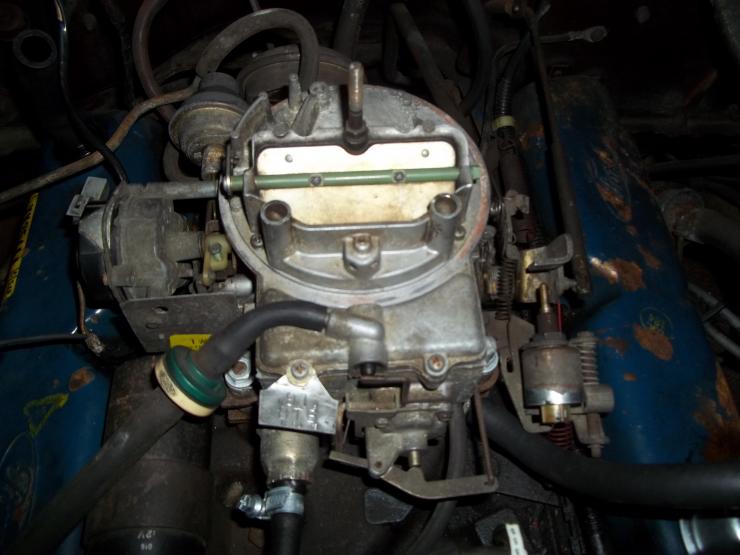

chrissteele Posté(e) le 16 janvier 2013 Auteur Signaler Posté(e) le 16 janvier 2013 ok photos du bestiau récalcitrant: Citer

chrissteele Posté(e) le 16 janvier 2013 Auteur Signaler Posté(e) le 16 janvier 2013 est ce que mon carburateur à un starter automatique? le vendeur de partners me la demandé? Citer
Caram Posté(e) le 16 janvier 2013 Signaler Posté(e) le 16 janvier 2013 si tu parles du carbu en photo juste au dessus, oui il est auto (starter au premier plan sur la deuxième photo, avec un couvercle noir), et il est électrique (la prise grise branchée sur le côté du couvercle noir). Citer
chrissteele Posté(e) le 16 janvier 2013 Auteur Signaler Posté(e) le 16 janvier 2013 d'après mes recherches les carb motorcraft comme celui du pick up commence par 21.... le mien devrait être 2150. je ne trouve sur le mien que cj8. (petite plaque devant). et motorcraft sur le bloc du carbu. Citer

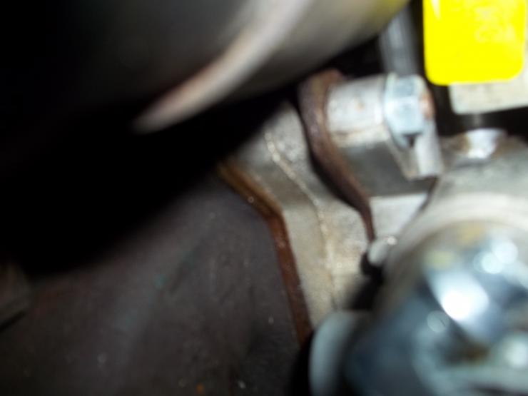

chrissteele Posté(e) le 16 janvier 2013 Auteur Signaler Posté(e) le 16 janvier 2013 autre question, j'suis à fon dedans today! je remarque une entretoise à la base du carbu , elle est "coincée" entre 2 joints, celui qui est en contact avec la pipe d'admission et celui supérieur en contact avec le carbu, c'est normal comme montage? (la photo est de biais). Citer
chrissteele Posté(e) le 16 janvier 2013 Auteur Signaler Posté(e) le 16 janvier 2013 si tu parles du carbu en photo juste au dessus, oui il est auto (starter au premier plan sur la deuxième photo, avec un couvercle noir), et il est électrique (la prise grise branchée sur le côté du couvercle noir). super merci caram, ça avance, j'ai donc besoin d'un carburateur avec starter automatique et qui plus est électrique. Citer
July35 Posté(e) le 16 janvier 2013 Signaler Posté(e) le 16 janvier 2013 autre question, j'suis à fon dedans today! je remarque une entretoise à la base du carbu , elle est "coincée" entre 2 joints, celui qui est en contact avec la pipe d'admission et celui supérieur en contact avec le carbu, c'est normal comme montage? (la photo est de biais). Ca ressemble à un spacer : http://www.google.fr...9QEwBg&dur=3265 Ca permet d'éviter le phénomène de vapor locks. Citer
chrissteele Posté(e) le 16 janvier 2013 Auteur Signaler Posté(e) le 16 janvier 2013 je viens de trouver un bon vendeur (sérieux) sur ebay us, lui ai envoyé un message. donc apparemment je devrais avoir un motorcraft 2150, mais où puis je lire cela , où est ce écrit? je ne trouve pas. et c'est beaucoup moins cher via ebay comme le stipulait july plus haut. Citer
chrissteele Posté(e) le 16 janvier 2013 Auteur Signaler Posté(e) le 16 janvier 2013 Ca ressemble à un spacer : http://www.google.fr...9QEwBg&dur=3265 Ca permet d'éviter le phénomène de vapor locks. ok thanks july!! d'accord , je vois alors à quoi sert ce spacer, j'ai déjà entendu jérémy parler de ce phénomène de vapor locks. Citer
chrissteele Posté(e) le 16 janvier 2013 Auteur Signaler Posté(e) le 16 janvier 2013 one last question: climatic choke? qu'entends le vendeur par là? Citer
Caram Posté(e) le 16 janvier 2013 Signaler Posté(e) le 16 janvier 2013 one last question: climatic choke? qu'entends le vendeur par là? C'est un starter automatique... mais pas électrique comme ce que tu as actuellement ! C'est un ressort interne qui ouvre le starter au fur et à mesure qu'il est réchauffé par les gaz de la pipe d'admission Citer
chrissteele Posté(e) le 16 janvier 2013 Auteur Signaler Posté(e) le 16 janvier 2013 si tu parles du carbu en photo juste au dessus, oui il est auto (starter au premier plan sur la deuxième photo, avec un couvercle noir), et il est électrique (la prise grise branchée sur le côté du couvercle noir). C'est un starter automatique... mais pas électrique comme ce que tu as actuellement ! C'est un ressort interne qui ouvre le starter au fur et à mesure qu'il est réchauffé par les gaz de la pipe d'admission ah, je ne comprends plus rien , je croyais que le mien était automatique et électrique comme tu le stipule dans ton premier message... Citer
Plymouth 16 Posté(e) le 16 janvier 2013 Signaler Posté(e) le 16 janvier 2013 c'est un starter electrique Citer
chrissteele Posté(e) le 16 janvier 2013 Auteur Signaler Posté(e) le 16 janvier 2013 c'est un starter electrique donc seulement électrique? pas automatique ni manuel, j'attends toujours le message du vendeur précise que l'on peut lui écrire si l'on es pas sûr du modèle .en tout cas c'est pas si facile que ça , faut prendre son temps car c'est une pièce importante. Citer
Caram Posté(e) le 16 janvier 2013 Signaler Posté(e) le 16 janvier 2013 ah, je ne comprends plus rien , je croyais que le mien était automatique et électrique comme tu le stipule dans ton premier message... hum... tu sembles t'embrouiller dans ce grand nombre de messages... je t'ai répondu à 2 questions différentes pour 2 carbus différents! Comme je te l'ai dit, et comme l'a confirmé Plymouth16, le carbu que tu nous montres en photos (le tien donc) a un starter automatique ET électrique. Après tu demandes dans une autre question ce que veux dire "climatic choke" (pour le carbu que te propose le vendeur)... c'est un starter automatique mais pas électrique (il fonctionne comme je l'ai expliqué précédemment)... donc tu N'as PAS un climatic choke sur ton carbu que tu présentes en photo... tu as un "electric choke". Ces deux technologies de starter sont toutes dites "automatiques" car tu ne commandes pas le starter de ta main !! OK ?? :cowboy: Citer

chrissteele Posté(e) le 16 janvier 2013 Auteur Signaler Posté(e) le 16 janvier 2013 hum... tu sembles t'embrouiller dans ce grand nombre de messages... je t'ai répondu à 2 questions différentes pour 2 carbus différents! Comme je te l'ai dit, et comme l'a confirmé Plymouth16, le carbu que tu nous montres en photos (le tien donc) a un starter automatique ET électrique. Après tu demandes dans une autre question ce que veux dire "climatic choke" (pour le carbu que te propose le vendeur)... c'est un starter automatique mais pas électrique (il fonctionne comme je l'ai expliqué précédemment)... donc tu N'as PAS un climatic choke sur ton carbu que tu présentes en photo... tu as un "electric choke". Ces deux technologies de starter sont toutes dites "automatiques" car tu ne commandes pas le starter de ta main !! OK ?? :cowboy: ah la vache mais tu as raison , je me suis enlisé dans les messages , ma faute car j'ai posé beaucoup de questions telles des dizaines de fléchettes lancées simultanément sur une cible, et cette cible c'est le bon carburateur pour mon pick up!!! je te remercie c'est à présent clair for my brain! Citer

chrissteele Posté(e) le 17 janvier 2013 Auteur Signaler Posté(e) le 17 janvier 2013 le vendeur vient de me confirmer que le carburateru qu'il vends convient sauf , que le sien est un climatic choke pas électric comme le mien, so je lui ai demandé en retour si il avait le même en electrique choke. zut de zut , sinon en tout point il est identique. n'est il pas possible d'adapter sans trop de complications un climatic sur mon ford qui à l'origine à un electrique choke? Citer
chrissteele Posté(e) le 17 janvier 2013 Auteur Signaler Posté(e) le 17 janvier 2013 ok, je viens de faire une nouvelle photo, un zoom en quelque sorte de la face cachée de la lune, enfin du carburateur, je m'aperçois d'un petit bidouillage pas très correct. en effet, le choke est bien connecté, un fil (gaine noire) part vers l'habitacle mais un autre se finissant par un petit capuchon souple noir ne mène nul part. voir photo ci jointe. Citer
