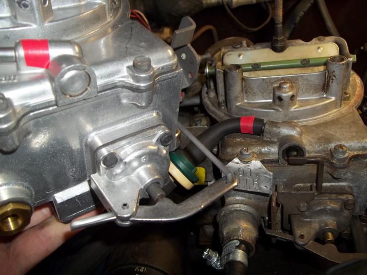

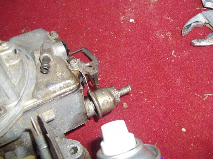

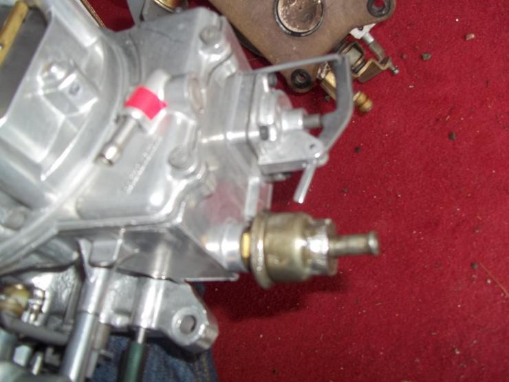

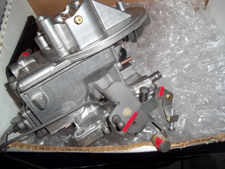

chrissteele Posté(e) le 31 janvier 2013 Auteur Signaler Posté(e) le 31 janvier 2013 bon alors les photos: d'abord de la seule différence que j'ai pu noter entre les 2 carburateurs, c'est à l'avant du carbu un petit levier vient à l'aide d'un ressors taper sur un petit bitonio noir, cela est inexistant sur le new carb ,c'est bouché. Citer

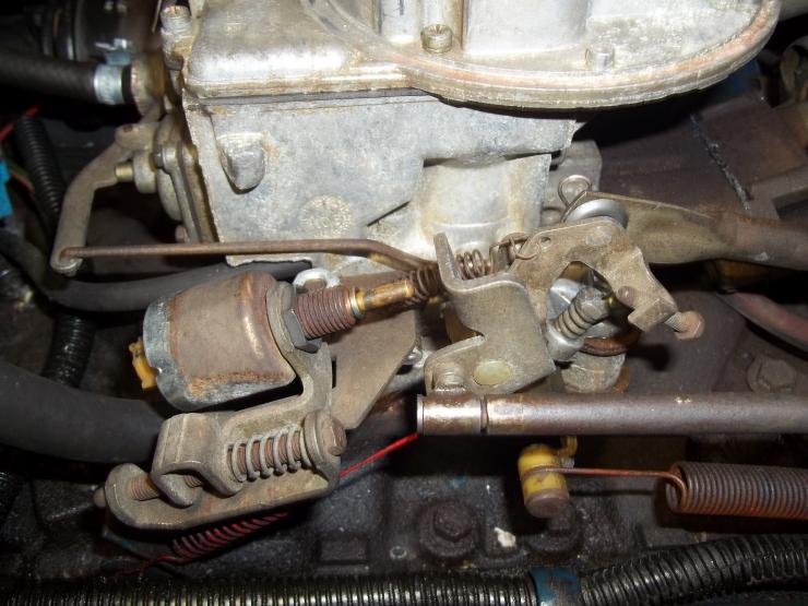

chrissteele Posté(e) le 31 janvier 2013 Auteur Signaler Posté(e) le 31 janvier 2013 je me suis concentré sur ce côté qui avait le plus de raccords: Citer

chrissteele Posté(e) le 31 janvier 2013 Auteur Signaler Posté(e) le 31 janvier 2013 obstruction d'une prise d'air à l'arrière qui elle non plus j'oubliais n'est pas sur l'ancien carb. Citer

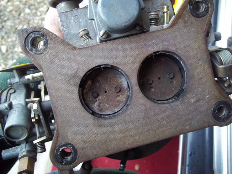

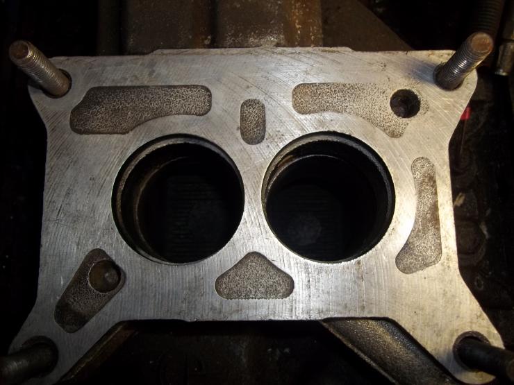

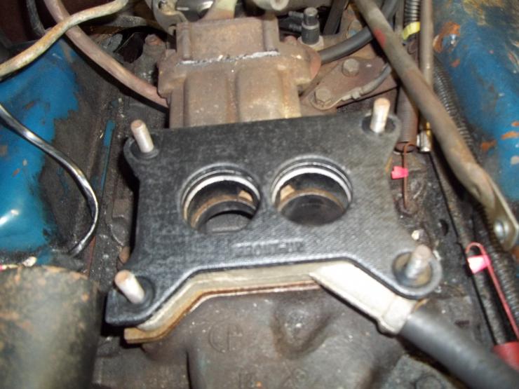

chrissteele Posté(e) le 31 janvier 2013 Auteur Signaler Posté(e) le 31 janvier 2013 je retire le carbu, les 4 écrous n'était que très peu sérrés, cela m'a surpris. puis pose du nouveau joint : Citer

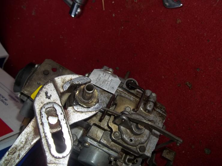

chrissteele Posté(e) le 31 janvier 2013 Auteur Signaler Posté(e) le 31 janvier 2013 démontage ,assez difficile de cet embout que je dois ensuite monté sur le nouveau carbu. Citer

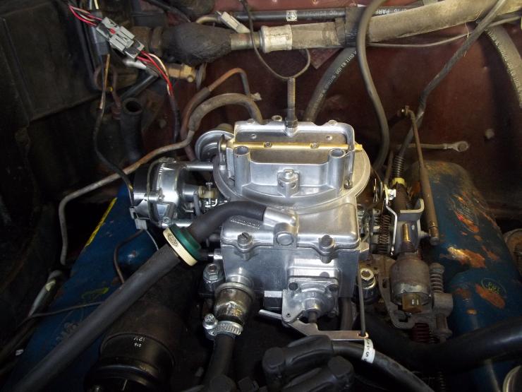

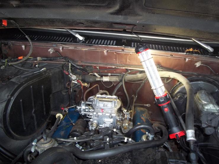

chrissteele Posté(e) le 31 janvier 2013 Auteur Signaler Posté(e) le 31 janvier 2013 pose du nouveau carbu et conexion de tous les périfs: Citer
chrissteele Posté(e) le 31 janvier 2013 Auteur Signaler Posté(e) le 31 janvier 2013 voilà, pour le réglage, je ne sais pas trop comment faire, et le clapet du carbu reste ouvert en permanence et à une grande aspiration....j'ai besoin de conseils , merci. ps: je pu vraiment le gaz, j'en ai respiré pas mal à rester au dessus du carbu (moteur en marche) afin d'essayer de régler les vis de richesse. Citer
Caram Posté(e) le 31 janvier 2013 Signaler Posté(e) le 31 janvier 2013 c'est bien... une bonne étape de passée ! bon alors les photos: d'abord de la seule différence que j'ai pu noter entre les 2 carburateurs, c'est à l'avant du carbu un petit levier vient à l'aide d'un ressors taper sur un petit bitonio noir, cela est inexistant sur le new carb ,c'est bouché. c'est la fuel bowl vent valve... ça intervient dans la récupération des vapeurs de carburant... pas important au stade où tu en es démontage ,assez difficile de cet embout que je dois ensuite monté sur le nouveau carbu. là par contre je crois que tu devrais avoir une cartouche avec un filtre à essence dedans !! t'en as pas hein ?? voilà, pour le réglage, je ne sais pas trop comment faire, et le clapet du carbu reste ouvert en permanence et à une grande aspiration....j'ai besoin de conseils , merci. tu dis avoir tripoté tes vis de richesses... tu étais au bon régime pour faire le réglage... le moteur était chaud et le volet de starter complètement ouvert ?... car à 1500tr starter enclenché ya rien à faire au niveau des vis de richesse à combien est ton ralenti quand ton moteur est chaud (à la louche) ? tu faisais un réglage au nez et à l'oreille ? avec un compte tour d'atelier ? "le clapet" reste ouvert => tu parles du volet du starter je suppose ? sur ta dernière photo il est complétement fermé... et il doit s'ouvrir un tout petit peu quand le moteur démarre (1/8")... puis progressivement jusqu'au max quand le moteur chauffe ! tu as un starter électrique donc ça doit agir tout seul si il fonctionne Pour le bruit d'aspiration... rien d'anormal un carbu ça siffle le bruit s’atténue largement quand on vient poser le filtre à air Citer
chrissteele Posté(e) le 31 janvier 2013 Auteur Signaler Posté(e) le 31 janvier 2013 merci pour tes réponses caram, :super:/> pour l'embout avec filtre , en fait si, j'ai un filtre à essence tout neuf en amont, on ne le vois pas sur les photos. j'ai honte d'avoir touché aux vis , mais je trouvais qu'il tournait tellement vite, j'ai voulu réduire un peu son régime, je l'avait laisser tourner comme cela environ 15 mn et il tournait toujours très vite. oui, j'ai essayé de le régler à l'oreille, je n'ai pas de matériel spécifique. je ne peux pas dire à combien est mon ralenti moteur chaud, pas assez de notion désolé. tu as raison, le clapet du starter est fermé sur cette photo, autant pour moi. tu crois que le fait que le moteur tourne trop vite cela pourrait venir du starter qui reste en action permanente, car il ne fonctionnerait plus? (le ralenti , lui n'est pas vissé (neutre), j'ai vérifié). je dois aussi trouver un nouveau joint , celui entre le carbu et le filtre à air, le mien est complètement cuit, parti en morceau. n'empèche, je me répète mais j'en ai bouffé des gazs, j'ai encore les yeux qui picottent, je pue (toujours pas pris de douche) :sifflement:/> je viens de le redémarrer , à tête reposée , je trouve maintenant qu'il ne tourne pas si mal que ça... concrètement, est-ce que je peux faire un petit tour avec, est-ce mauvais pour le moteur notamment de rouler un peu avec si le carbu n'est pas impeccablement réglé? il y a t'il un risque quelconque? :unsure:/> thanks. tain, j'en peux plus , mes yeux piques , faut dire que j'ai fait tout ça dans mon garage avec juste la porte ouverte, j'ai du perdre l'équivalent de 5 ans de vie, con pour un non fumeur. :laugh:/> Citer

bru301 Posté(e) le 31 janvier 2013 Signaler Posté(e) le 31 janvier 2013 Pour diminuer le régime de ralenti, il ne faut pas toucher aux vis de richesse mais tout simplement à la vis qui sert de butée à la commande du papillon des gaz.. Juste au bout de la flèche..... Il te faut aussi tenir compte que le régime est plus élevé lorsqu'il n'y a pas le filtre à air. Citer
