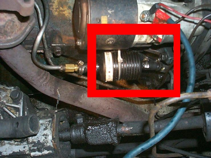

dart Posté(e) le 16 décembre 2012 Auteur Signaler Posté(e) le 16 décembre 2012 le contacteur à clé contrôle juste les accessoires alimentation bobine alternateur et solénoïde de démarreur...,mais la sécurité et sur la commande à boutons lorsque l'on met en park il y a un verrouillage mécanique qui interdit tout enclenchement de vitesse. pour ce qui est des boutons poussoirs il sont à cables, Alors j'ai essayé de la bouger cet après midi je démarre je passe les vitesses et la un semblant de prise et relâchement puis plus rien. je secoue les cables rien et la je sais pas trop ce que c'est mais c'est en série sur le tuyaux de refroidissement d'huile de boite,enfin bref je lui secoue la tronche vigoureusement je remonte dans la voiture et la miracle c'est repartie surement le cierge que j'ai mis à l'église ce matin a t il fait effet ? mais qu'est ce donc s'te pièces un filtre,un clapet...? ce n'est pas le mien qui et en ferraille mais c'est le même principe. Citer

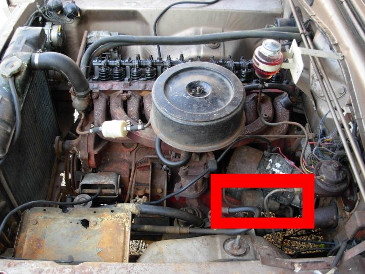

dart Posté(e) le 17 décembre 2012 Auteur Signaler Posté(e) le 17 décembre 2012 cette pièce à vraiment l'air d'être d'origine,je ne pense pas que ce soit une bidouille "collet battus...support" je viens de retrouver une photo de mon moteur quelqu'un a t il déjà vu ce genre de pièce ? Citer
Olds 60's Posté(e) le 17 décembre 2012 Signaler Posté(e) le 17 décembre 2012 j'ai le même moteur que toi sur ma dart de 67, je n'est pas cette pièce. Si il est monté sur le tuyaux du radiateur de boite, c'est peut etre un filtre pour l'huile de boite? Citer
CAN-AM Posté(e) le 18 décembre 2012 Signaler Posté(e) le 18 décembre 2012 Oui. c'est un filtre. http://www.ebay.com/itm/Inline-Fliter-Magnetic-Filter-Magnefine-3-8-line-connections-M010CB-/140892546671?hash=item20cdd9a66f&item=140892546671&pt=Motors_Car_Truck_Parts_Accessories&vxp=mtr . Citer
Eagle1_77 Posté(e) le 19 décembre 2012 Signaler Posté(e) le 19 décembre 2012 Si c est un filtre alors il a du etre temporairement bouché. ca risque de se reproduire a mon avis. ;-) Citer
Olds 60's Posté(e) le 19 décembre 2012 Signaler Posté(e) le 19 décembre 2012 oui vu l'état de rouille dessus, il doit être d'origine, un bon changement s'impose Citer
