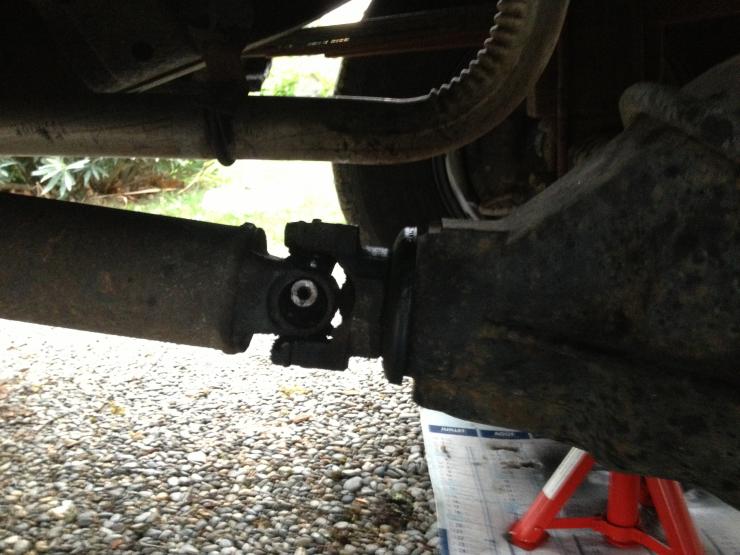

Bon ben panne trouvée en 5mn aprés avoir montée l'arrière de la voiture sur chandelles.
Vos idées étaient bonnes ;) C'était bien le croissillon d'arbre de transmission.

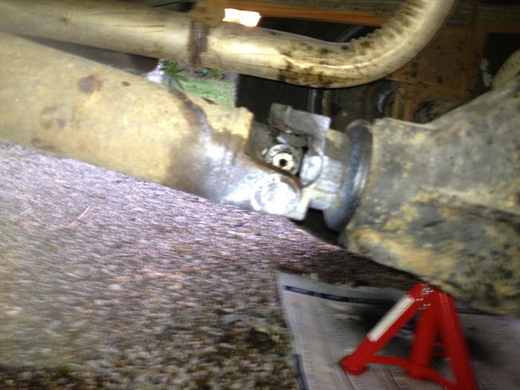

Apparemment le croisillon lui-même ne semble pas être cassé. C'est plutôt une espèce de capsule/bouchon qui permet de le coincer dans l'anneau de l'arbre qui semble d'être fait la malle. J'ai l'impression que cette pièce est vissée à l'origine. Peut être puis je me contenter de changer cette pièce non ?
c'est pas visser mais compressé, en faite tu as effectivement une capsule avec des roulements dedans et un joint il faut le compresser et graisser puis mettre une goupille pour les maintenir sans presse c est quasi impossible je pense

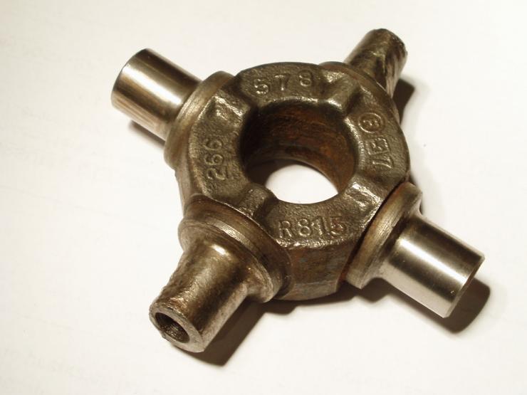

Si le "bouchon" s'est barré, c'est que les aiguilles qui étaient dedans sont en miettes. Une fois nettoyé, le croisillon doit maintenant ressembler à ça :
Si tu veux mettre des aiguilles neuves sur une surface pareille, libre à toi :D
Je ne m'y risquerai pas en effet. :blush:
Dés que j'aurai extrait le mien, j'en posterai une photo. Effectivement, même à vue de nez et encore en place, il ressemble beaucoup à ça car j'ai bien du rouler 15 km avec.
