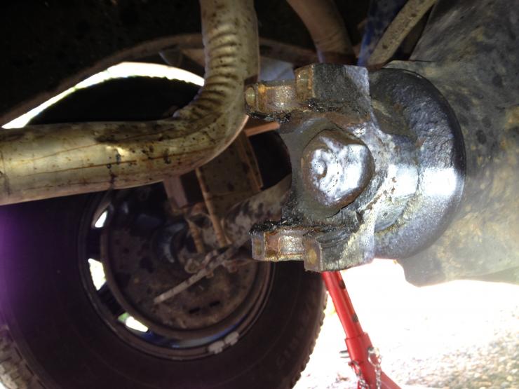

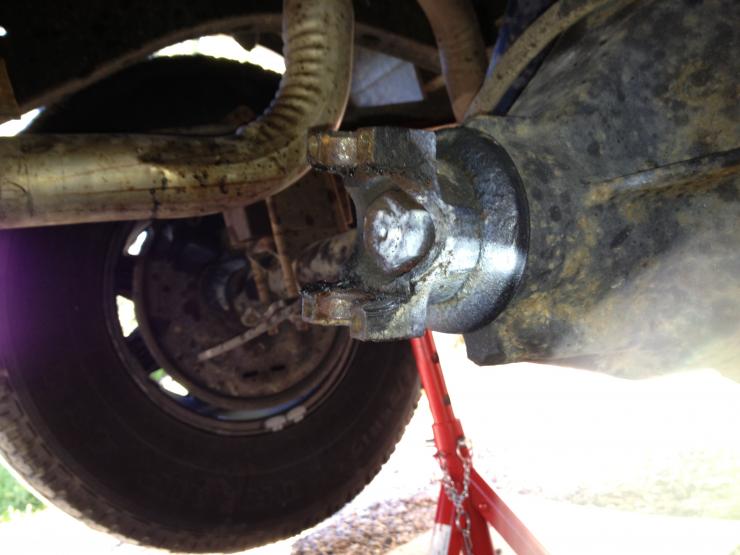

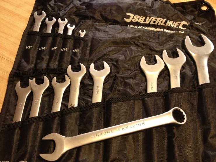

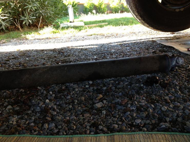

Marmousset Posté(e) le 23 décembre 2012 Auteur Signaler Posté(e) le 23 décembre 2012 Bon je me suis faufilé sous le Dodge cet aprés-midi pour démonter l'arbre, mais ça n'a pas été possible faute de bon outils. Les 4 vis à enlever ne doivent pas être en métrique. En clé de 10 c'est trop grand et ça accroche pas, et en clé de 9, c'est trop petit Dommage car la journée était idéale pour bricoler, (grand soleil, pas un souffle d'air et pas froid).... Voila à quoi ça ressemble. Bon, j'ai plus qu'à me commander un jeu de clés en pouces. Jusqu'à maintenant, j'avais toujours réussi à m'en passer, mais là je suis bien coincé Citer

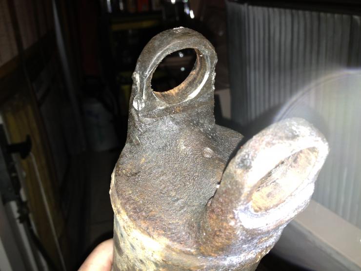

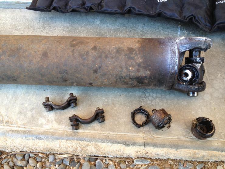

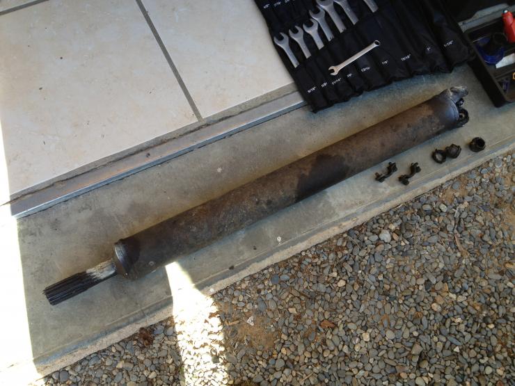

Marmousset Posté(e) le 29 décembre 2012 Auteur Signaler Posté(e) le 29 décembre 2012 Bon, reprise des travaux aujourd'hui après avoir reçu un jeu complet de clés en pouces achetées sur eBay. Qualité très correcte pour pas trop cher. ... et tout de suite, avec de bon outils, ça va mieux J'en profite pour vérifier l'autre croisillon : celui qui relie la bva à l'arbre de transmission ; il n'a pas de jeu et semble plutôt en bon état, ok. Voila le bazar, avec les morceaux de croisillons qui sont venus avec : J'ai sorti le dernier morceau qui restait dans l'arbre et ça donne ça. On voit que l'anneau dans lequel s'enfilait la partie du croisillon qui s'est cassée a un peu morflé. Sans doute parce que j'ai continué à rouler avec pour rentrer à la maison. Voila pour aujourd'hui. J'attends le croisillon neuf. Un copain qui travaille dans un garage va finalement s'occuper de me le monter car il dispose d'une presse et il connait la manip. Quoi qu'il en soit, j'en ais aussi profité pour démonter la ligne d'échappement afin de changer le silencieux, qui bien qu'en excellent état, donne au Ram un bruit un tellement aseptisé et silencieux que l'on a l'impression d'entendre tourner une bête berline moderne. Voila ce que j'avais commandé pour améliorer ça Le Flowmaster pour le Ramcharger et celui qui est derrière, un Walker, plus classique, pour la Monte-Carlo, (je l'ai monté lundi). Par contre ce silencieux Flowmaster est beaucoup plus court que celui que je remplace, ce qui fait que je manque de tube pour faire mon raccord sur la ligne existante. J'ai commandé une rallonge, je l'attends aussi. Bref, je profite que le bestiau soit sur chandelles pour peaufiner quelques bricoles dans la foulée. La suite dés que j'ai reçu tout ça Citer

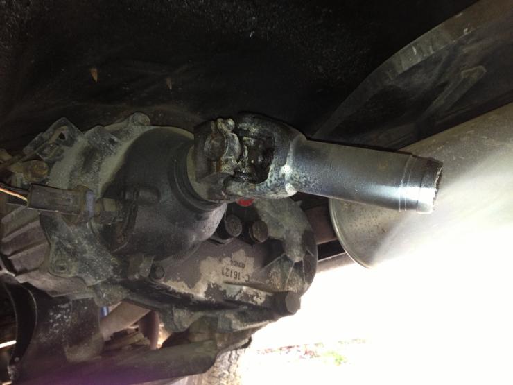

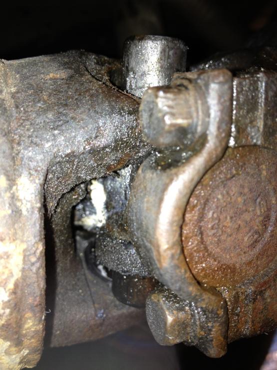

French Riviera Posté(e) le 29 décembre 2012 Signaler Posté(e) le 29 décembre 2012 Tu l'a démonté de ce coté ? Au remontage il y a un couple de serrage à respecter sous peine de foirer rapidement les roulements du pont... Citer
Marmousset Posté(e) le 29 décembre 2012 Auteur Signaler Posté(e) le 29 décembre 2012 Merci pour cette info, French, mais je n'ai pas eu à démonter cet élément, (ce qui m'a bien arrangé d'ailleurs). Seulement dévissé ces deux collets qui tenaient le croisillon sur la partie que tu as entourée : Pour être sur de remonter l'arbre dans la même position qu'à l'orgine, j'ai même mis des marques à la peinture coté boite et coté pont. Citer
