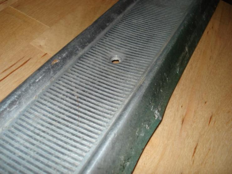

July35 Posté(e) le 26 décembre 2012 Signaler Posté(e) le 26 décembre 2012 Hello les gars ! Donc, en ce moment je voudrai m'attaquer aux seuils de portes de la mémère mais ces derniers sont vraiment ternis avec des sortes de particules de caca collés. Du coup, j'ai pas mal fouiner sur les fofo pour trouver des solutions : - Restom Brillanteur alu : http://www.dreams-cars.org/forum/topic/10590-produits-restom/. Ca à l'air efficace mais Lolo tes photos du résultat je les voit pas trop bien. Chez Restom, il parle aussi d'un détachant alu : http://www.restom.net/aluminiums-chromes-inox-cuivre-laiton-restom-netalu-poudre-8060-detachant-aluminiums-produit-d-entretien-226.htm C'est quoi la différence entre les 2 (à part le prix) ? - Kit de polissage que Phil avait parler sur un autre fofo : http://www.ni-kit.com/francais/francais.htm - Belgom alu qui est revenu plusieurs fois. Connaissait pas .... pour mon cas, est-ce que ça peut être efficace ? - et aussi les crottes de nez fermentées de tatie Danielle ... méthode Eigth Pack pour sa Monté. Bref, j'avoue que du coup, je ne sait pas quel méthode choisir .... sachant que c'est juste pour des seuils de portes et que la mémère est loin d'être un show car. J'hésite entre Belgom alu et les produits Restom ? Citer

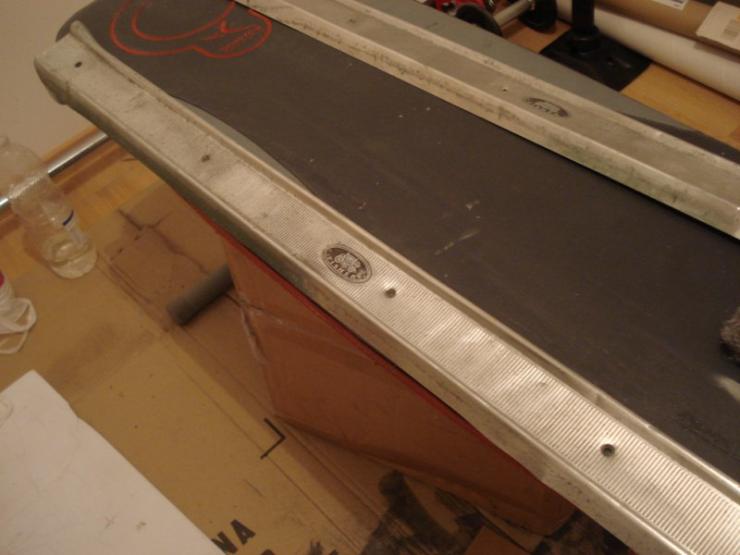

July35 Posté(e) le 26 décembre 2012 Auteur Signaler Posté(e) le 26 décembre 2012 Bon j'ai attaqué un seuil de porte .... bah c'est la m**de. Il a eu l'droit à de la laine d'acier triple zéro ... il y a des petites rayures sans gravité et c'est plus brillant mais j'ai toujours ces petites taches noirs .... bref, un coup de Belgom Alu puis peut être une couche de vernis brillant (pour éviter de me refaire ch**r) puis je m’arrêterai là. Sans cette peinture verte, ce serra toujours mieux qu'avant .... les photos demain si je suis motivée à faire le 2 ème. Citer

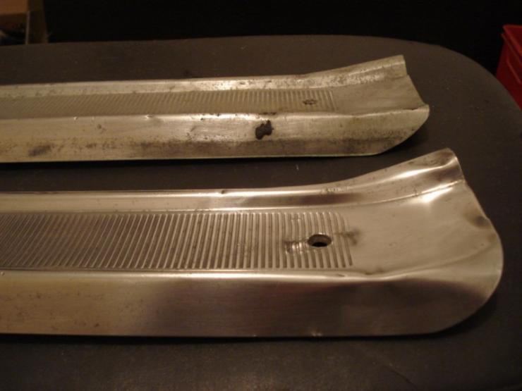

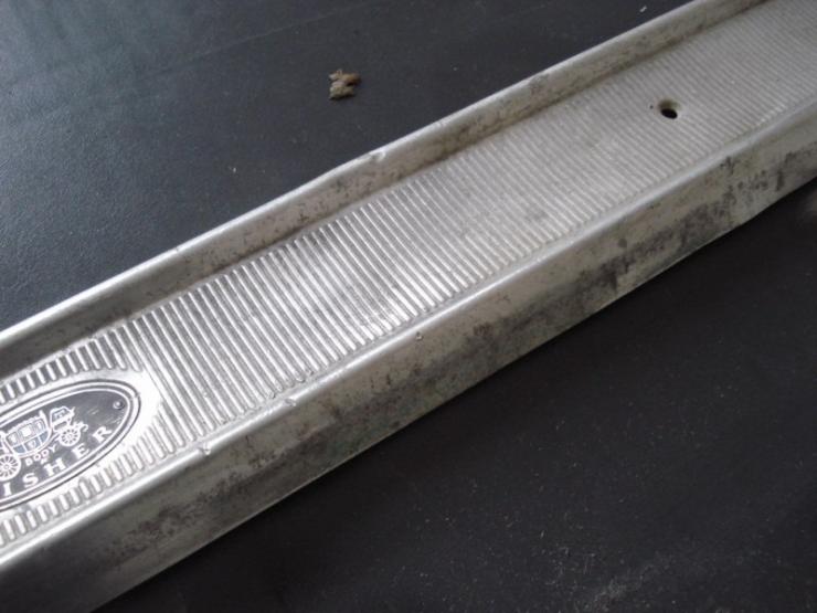

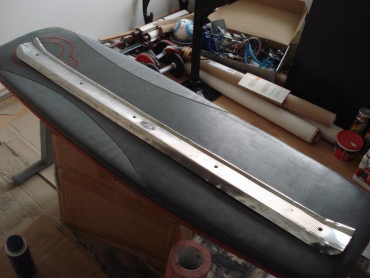

July35 Posté(e) le 28 décembre 2012 Auteur Signaler Posté(e) le 28 décembre 2012 si t'a le temps j'ai ceux de mon Old's à faire, ils sont dans le même état Bah voyons ..... le père Noël n'existe pas Bebert ! http://www.ebay.com/...ssories&vxp=mtr C'est trop facile ..... perso, pour ce genre de travaux je préfère y mettre pas mal d'efforts plutôt que de sortir ma carte bancaire. Bon au final, je suis assez satisfaite du résultat ....j'en ai chié surtout côté conducteur mais ça en valait le coup ! Côté poncé avec wd40 et laine acier triple 0 ... l'autre non Ca brille et sans le belgom en plus Côté belgom alu et l'autre non Il reste encore des marques mais ça prouve qu'ils ont du vécu et j'aime ça. Plus qu'à dégraisser tout ça puis une couche de vernis et go ! Citer
