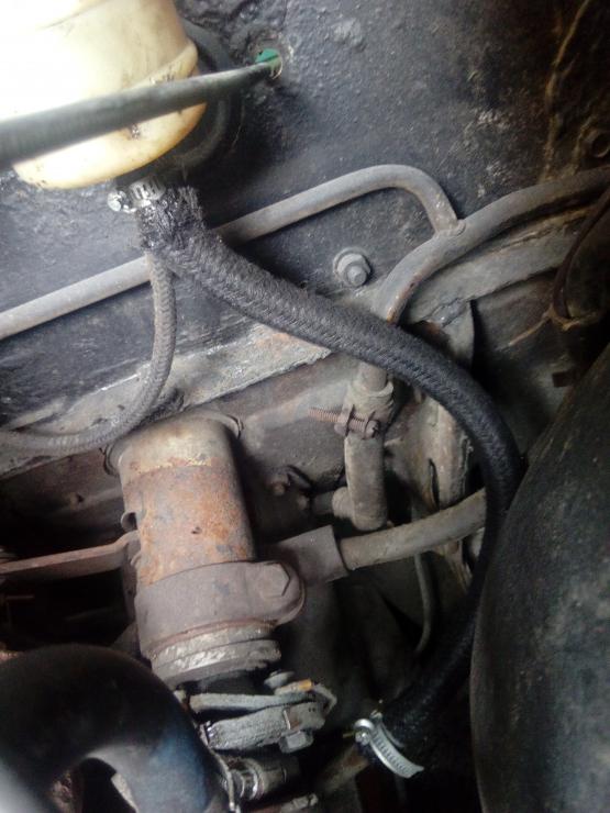

Sam76620 Posté(e) le 10 juillet 2016 Auteur Signaler Posté(e) le 10 juillet 2016 Suite... Ca y est, durite d'essence installé, mais grosse catastrophe avec liquide de frein: - Après avoir mis 3/4 du réservoir il y a 15 jours, il ne restait presque plus rien. - Les 2 embouts suintaient et étaient imbibé de liquide + une grosse tâche au sol (sur le carton placé dessous). - Démontage du tuyau et là, surprise, le côté qui part du réservoir avait une durite de plus petit diamètre enfoncé dans la plus grosse et le collier serrait le petit embout (craquelé sur le pourtour du diamètre). - Coupé le petit embout et resserrage du collier sur le plus gros tuyau. Evidemment, pédale de frein dur comme pas possible et vu que j'ai fait ça comme j'ai pu, une purge est certainement à faire car de l'air a du rentrer dans le circuit avec mon "bricolage". Alors une question me chiffonne.Le proprio du garage où je l'ai fait faire restaurer m'avait dit fièrement qu'elle freinait!...Comment être être confiant alors que: - La perte de liquide de freinage est encore conséquente. - Aucun des éléments neuf que j'ai acheté n'ont été installé (maître cylindre, 3 flexibles et 4 cylindres de roues). Bref, elle n'est pas encore prête de rouler, et j'avoue que je désespère, même si je ne veux pas lâcher le morceau! Citer

Olds 60's Posté(e) le 12 juillet 2016 Signaler Posté(e) le 12 juillet 2016 houla, ne jamais mettre de montage durit collier sur des conduites de freins, c'est carrément dangereux et interdit donne moi l'adresse de ton garagiste que je n'y aille jamais Citer
The Lion King Posté(e) le 18 juillet 2016 Signaler Posté(e) le 18 juillet 2016 C'est quoi ce travail de cochon? Même moi j'aurai jamais fait un truc pareil Le frein c'est de la durite rigide, et puis c'est tout. Tu peux aller lui agiter la facture sous le nez... Citer
