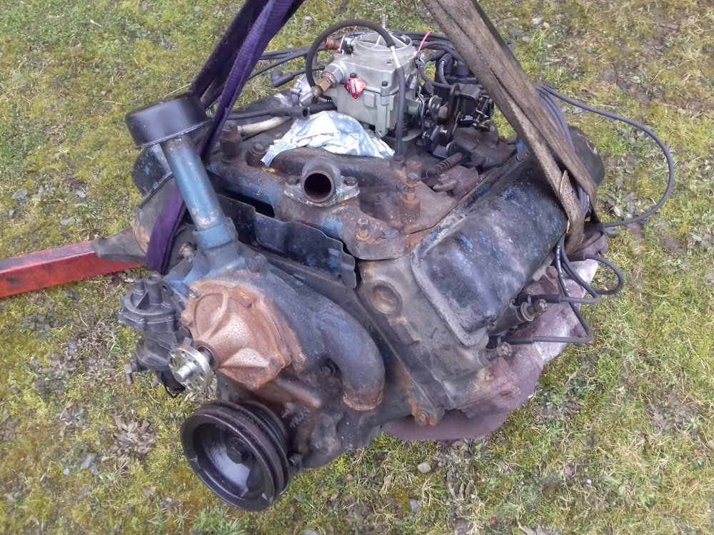

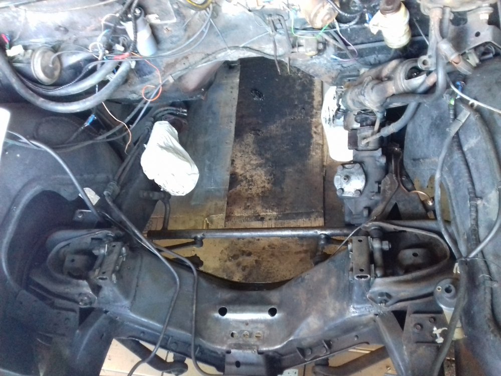

Sam76620 Posté(e) le 12 mai 2018 Auteur Signaler Posté(e) le 12 mai 2018 Hello everybody...Hé oui, me revoilà après une longue absence. Ensemble moteur-boîte de mon Olds est en train d'être refait. Je dois changer pas mal de pièces (tous les coussinets, poussoirs hydrauliques, pompe à huile...), peut-être un ré-alésage des cylindres, mais quitte à tout refaire, autant y aller. Je dois acheter un arbre à came, mais l'offre est plutôt multiple avec des écarts de prix qui m'étonnent (257$/ 280$, 394$, 457 euro chez un professionnel de pièces détachées...). Que choisir? De mon côté, nettoyage du compartiment moteur et après, un coup de peinture sebastien 01 et HAGUYGOU 2 Citer
