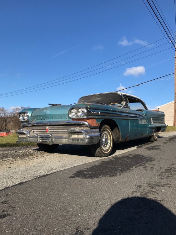

Olds Posté(e) le 27 juin 2019 Signaler Posté(e) le 27 juin 2019 "Pour moi, la plus belle est la '58 : (Apparemment introuvable : une alerte permanente sur ebay motor depuis des mois n'a rien sorti )" J'ai aussi ca en stock , une super 88 hardtop coupe a restaurer Citer
