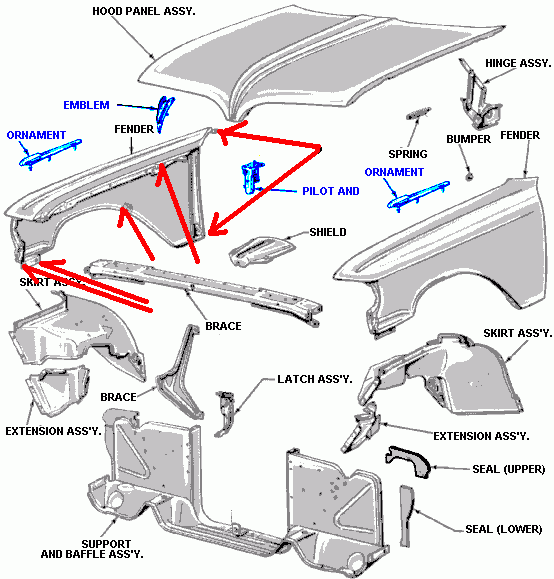

Sam76620 Posté(e) le 1 juillet 2013 Auteur Signaler Posté(e) le 1 juillet 2013 Hello, Bon, radiateur retiré et séance de "dégraissage" de la traverse avant et le devant du moteur à l'essence!!! Je vais chercher l'aile et la grille cette semaine. Démontage de l'aile "broyée" à venir....A ce propos, pour l'enlever, il y a les boulons du dessus, en dessous...Y-en a t-il ailleurs?...montant de portière? passages de roue? Citer

CAN-AM Posté(e) le 3 juillet 2013 Signaler Posté(e) le 3 juillet 2013 Je pense que nos autos n'ont pas beaucoup de différence à ce niveau. Donc voici ou est fixé mon aile. Pour la vis du bas de l'aile coté habitacle, il faut passer au travers du châssis pour insérer la douille sur la vis. Citer
