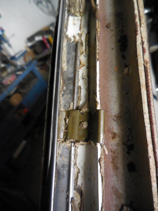

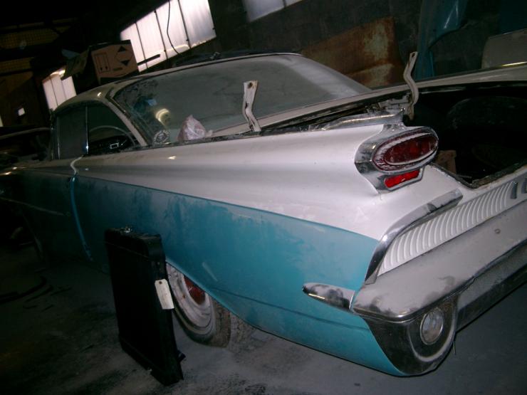

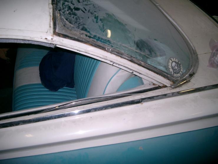

CAN-AM Posté(e) le 28 décembre 2014 Signaler Posté(e) le 28 décembre 2014 Je vois que vous n'arrivez pas a démonter les baguettes inox d'entourage de lunette AR et de pare-brise. Alors pour le pare-brise les baguettes sont maintenues par des fixations vissées . Pour enlever la grande baguette du haut, tu dois démonter la première partie de ton ciel de toit coté pare-brise car les écrous sont derrière. Les deux baguettes du bas se démontent après avoir enlevé la grille de la baie de pare-brise. Les deux latérales ne posent aucun problème. Pour l'arrière c'est franchement plus compliqué. seule les baguettes du bas sont fixées par vis. Les autres sont clipsées tu dois passer un outils entre la baguette et la carrosserie afin de pouvoir faire levier sur le clips et libérer la baguette. Seulement le joint caoutchouc à 50 ans et n'a plus l'élasticité nécessaire pour laisser passer l'outil. Donc la meilleure solution pour ne pas abîmer les chères baguettes ou casser cette énorme lunette, c'est de déposer les baguettes du bas et de découper le joint le long des trois autres baguettes. Car ta lunette arrière ne va pas sous les baguettes. Citer
Sam76620 Posté(e) le 28 décembre 2014 Auteur Signaler Posté(e) le 28 décembre 2014 Merci pour tes précieux conseils. A enlever cela à l'air d'une belle galère et à l'atelier où elle va être restaurée, les personnes qui s'en occupent en "chient comme des russes"....On voit sur une photo, en commençant à enlever la baguette supérieure de la lunette arrière, elle a été un peu tordu. De mon côté, je vais voir si je peux pas retrouver toutes ces baguettes, au cas où il faudrait les remplacer si toutefois elles étaient abîmées... Citer
CAN-AM Posté(e) le 28 décembre 2014 Signaler Posté(e) le 28 décembre 2014 Attention à la douloureuse, car les arrières sont spécifique aux Sport Coupé Chevrolet, Buick, Cadillac, Pontiac et Oldsmobiles. Et elles sont relativement chères . Citer

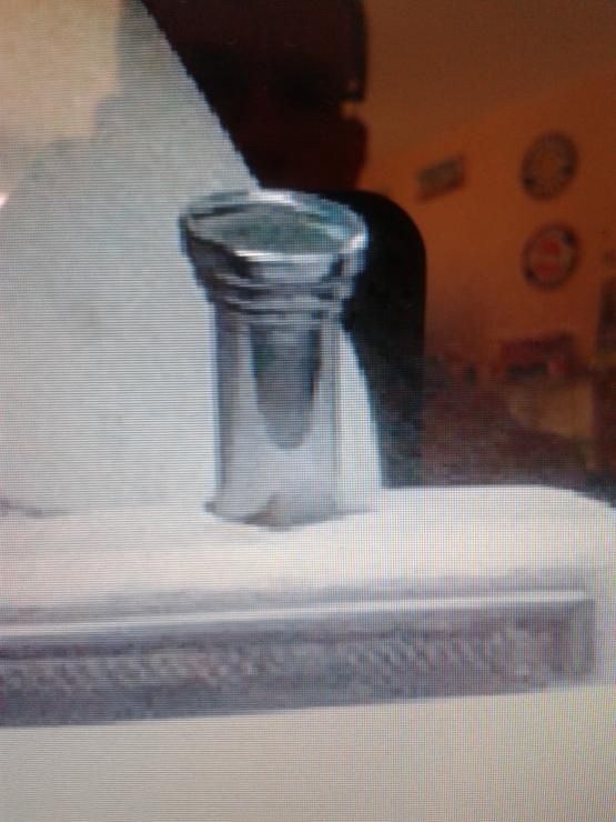

Sam76620 Posté(e) le 16 janvier 2015 Auteur Signaler Posté(e) le 16 janvier 2015 Je cherche à acheter des "door lock button"...Il y en a des chromés sur Fusick que j'aimerais acheter mais ils sont estampillés pour le modèle 1958. Ceux que j'ai actuellement ont pourtant l'air d'y ressembler: En fait j'en ai déjà 1 chromé (côté conducteur) et un autre en plastoc turquoise (côté passager)....Cela fait désordre! Citer

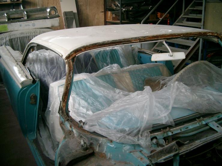

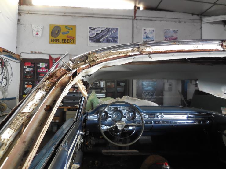

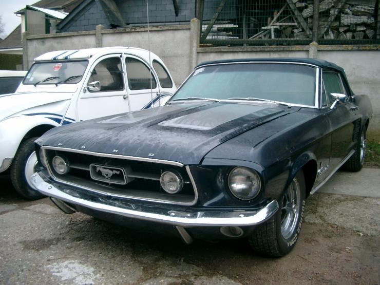

Sam76620 Posté(e) le 7 février 2015 Auteur Signaler Posté(e) le 7 février 2015 Hello, Nouvelles pièces d'acquises. Je n'attend plus que ma vitre de chez Metro. Je vais aller voir la voiture début de semaine pour voir un peu l'ampleur des travaux...Elle est complètement démonté, à nue! A priori, il y a pas mal de boulot car tout était pourri sous les joints. Ce malheureux accident (qui me traumatise toujours mine de rien, j'y pense encore!) a-t-il été un mal pour un bien, puisqu'il m'aura obligé à faire restaurer la voiture, même si au niveau des pépettes, c'est "border line". Rencontrée il y a 10 jours à la sortie du boulot en allant faire de l'essence. Il y avait une Oldsmobile 1966 "88" convertible blanche à capote noire. Je ne l'ai malheureusement pas photographié! A plus... Citer

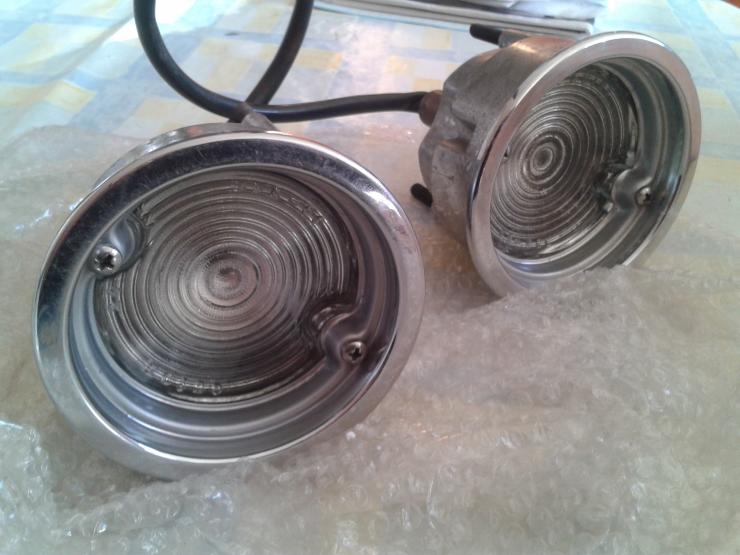

Olds 60's Posté(e) le 7 février 2015 Signaler Posté(e) le 7 février 2015 sympa les feux de recul, c'était une option à l'époque. pas facile d'en trouver en bon état Citer

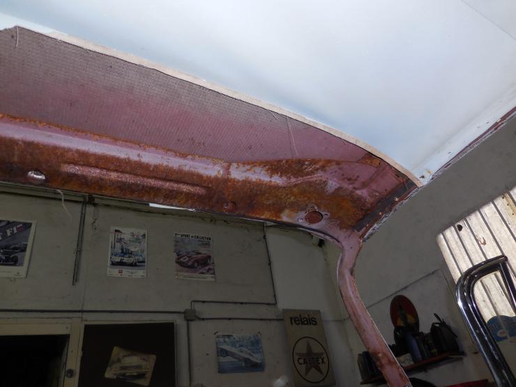

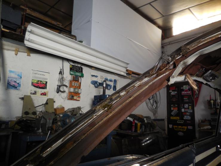

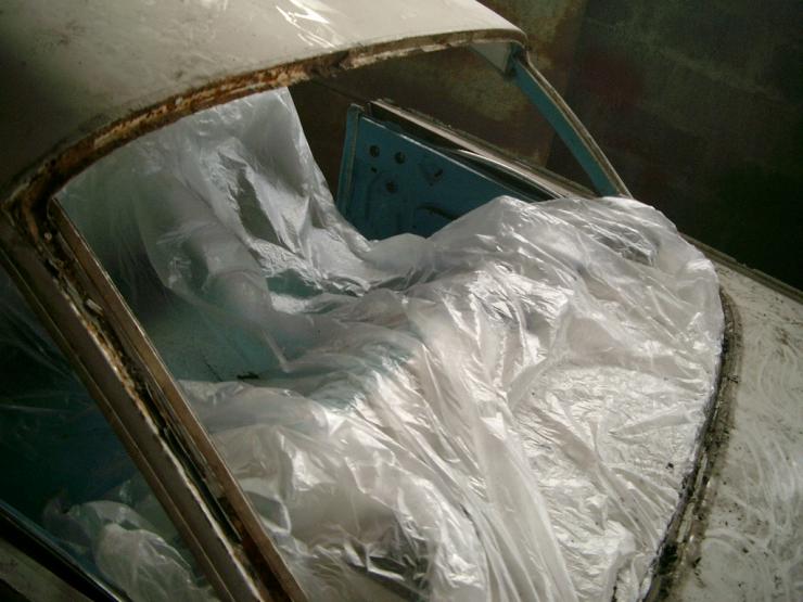

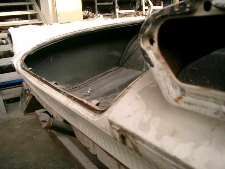

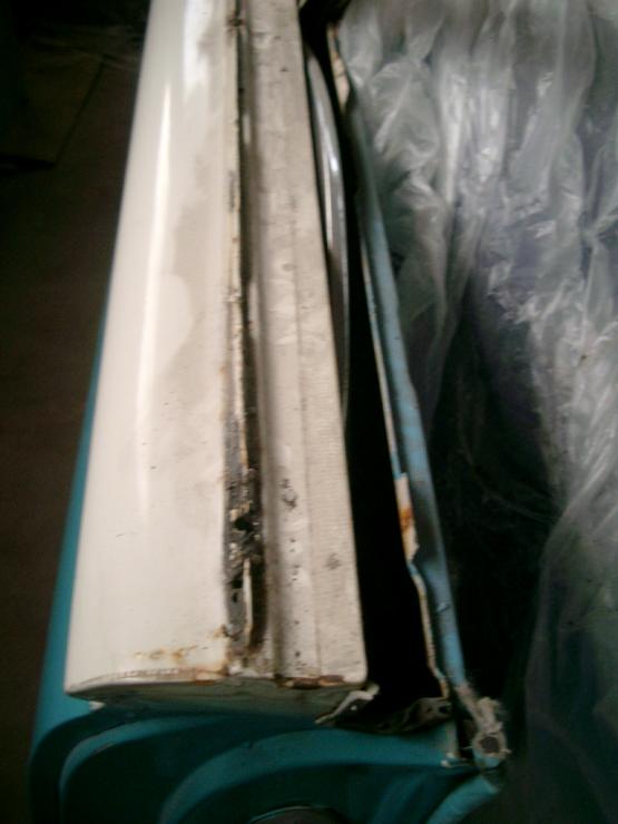

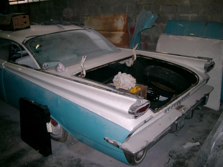

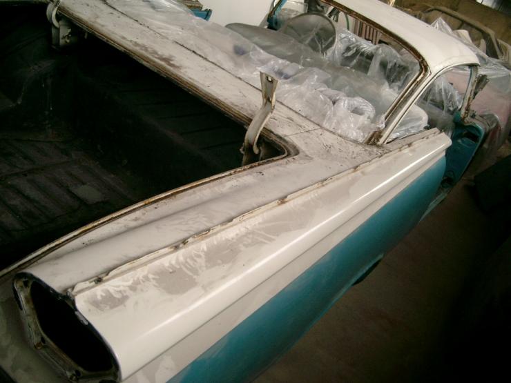

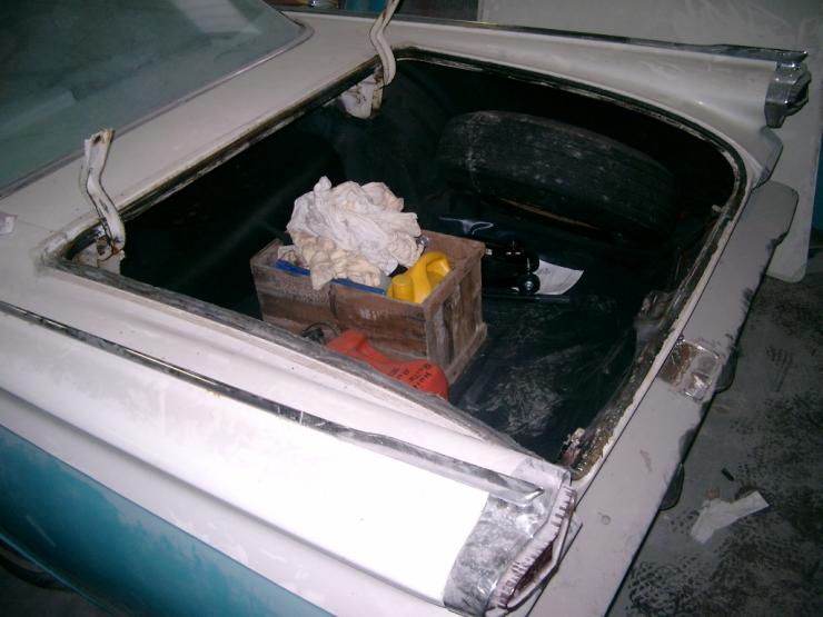

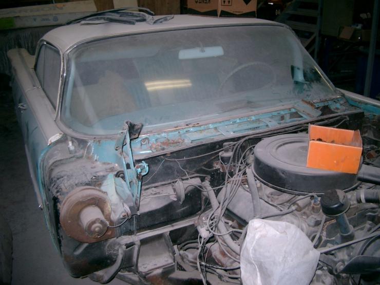

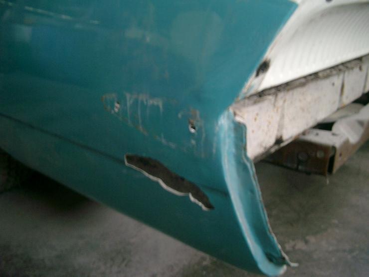

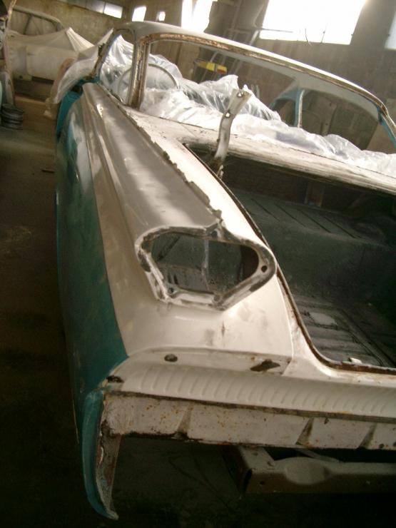

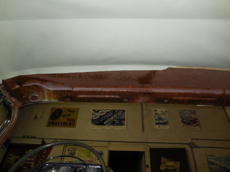

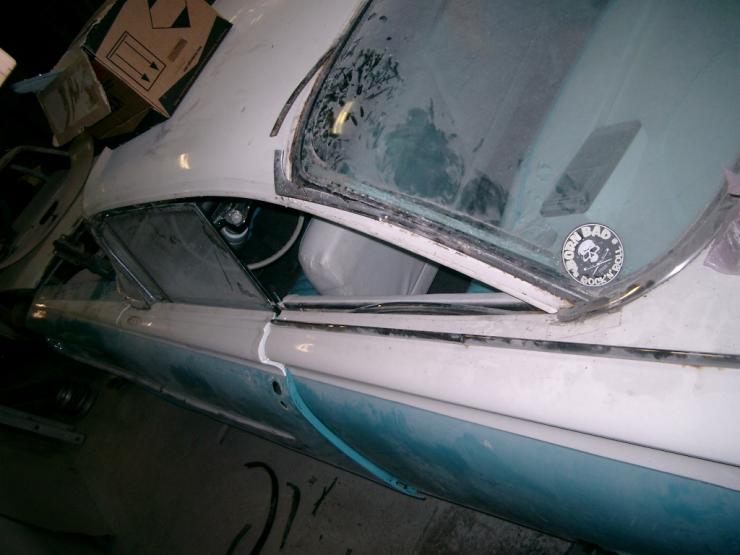

Sam76620 Posté(e) le 15 février 2015 Auteur Signaler Posté(e) le 15 février 2015 Bonjour à tous. Suite de la restauration... Je suis allé voir la voiture vendredi matin. Tout les éléments extérieurs ont été démontés et c'est une sacrée découverte. Tout ce qui étaient sous les joints est bien pourri!..Le travail en conséquence sera bien plus long. Pour reprendre les termes de la personne qui est en charge de ce "chantier": "...Votre accident a été un mal pour un bien, car il était temps de reprendre la voiture..." Quoiqu'il en soit, il va falloir que je sois patient pour retrouver une belle auto, qui me manque, vous n'avez pas idée... Et dans la cour de l'atelier.. Citer

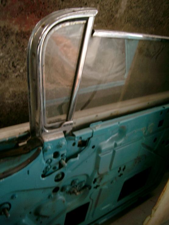

Olds 60's Posté(e) le 15 février 2015 Signaler Posté(e) le 15 février 2015 j'ai jamais démonté de vitres sur ma 60 mais sur qu'elle est dans le même état voir pire... elle va être comme neuve la tiene c'est cool a priori ton intérieur de porte à déjà été repeint car d'origine le support de la petite vitre de custode n'est pas peint, il est chromé ou plutôt de l’espèce d'alu. si tu as un bon plan pour les joints de portes et vitres arrière neuf je suis preneur car tout ceux que j'ai trouver coute bonbons $$$$$$ Citer
