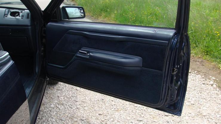

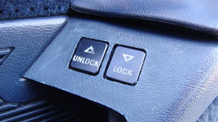

Debout à 7 heures, sauté dans mes pompes et direction le bunker...mission du jour: Terminer tout le remontage d'ici ce soir.

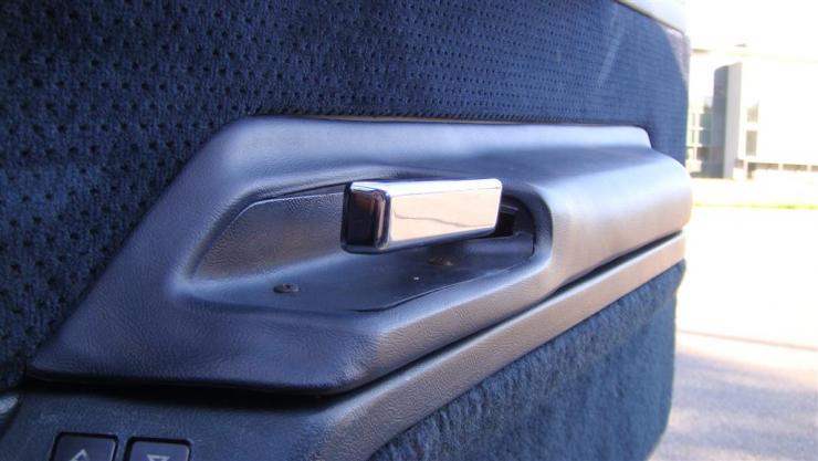

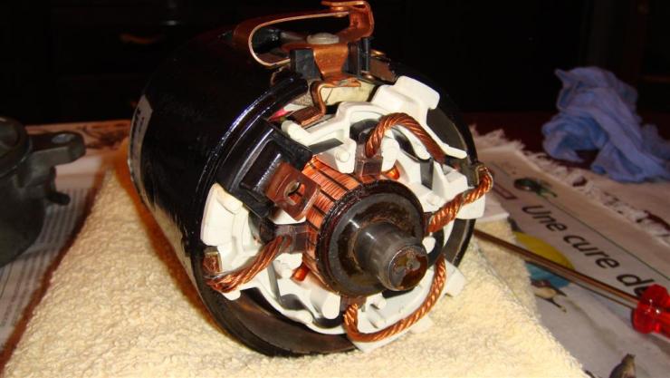

8h30 arrivée au garage, premier boulot du jour terminer le graissage des compas de vitres, à force d'y repenser je me suis rendu compte que j'en avais oublié un côté passager...donc acte. Pas de photos.
9h00 repose des moteurs de vitres élec, mise en place de l'alim, test...ça marche au poil.

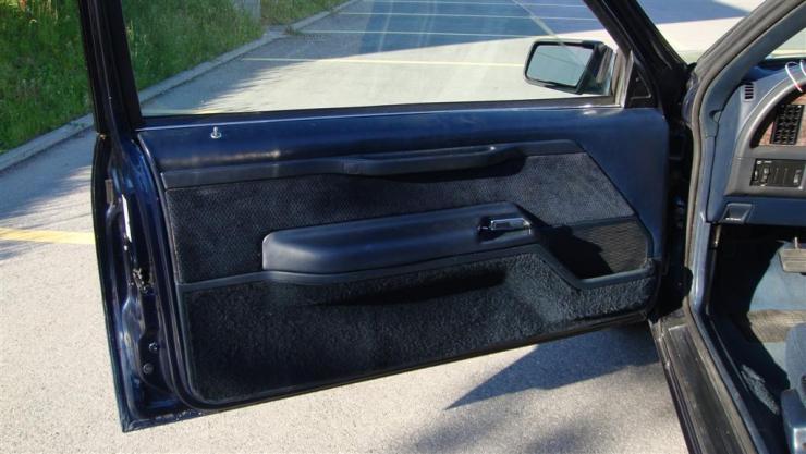

9h30 repose des HP des portes, branchement avec des cosses protégées, vis nylstop acier A2, la totale.
10h00 polish sur les intérieurs de portes et contreportes, dernier coup d'aspiro dans les fonds de portes, lustrage des contreportes.
10h30 reprise en main des isolations phoniques et hermétiques, viré tout l'ancien scotch de carrossier bien poisseux, positionnement, collé le tout à la toile isolante HT.
10h50 repose des panneaux de portes, changement de toute la visserie, réparation des clips d'usine, ajustements. Remontage des accoudoirs, accastillages divers, commandes de verrouillage central, moulures, solidification à la cyanoacrylate d'une ou deux pièces plastiques fendues avant repose...test...c'est beau et ça fonctionne:

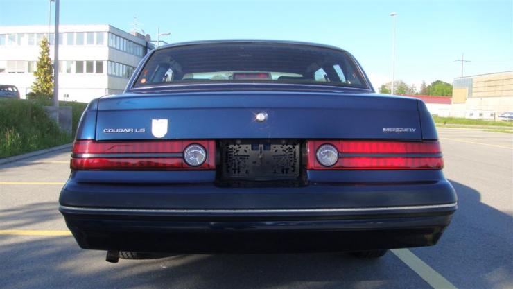

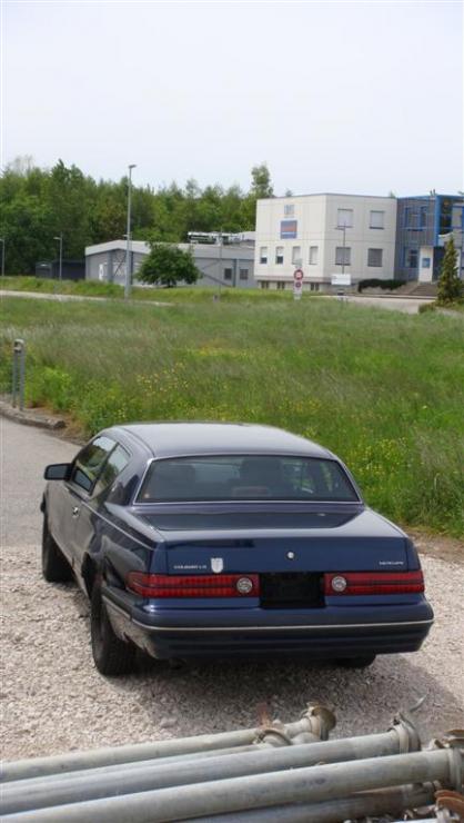

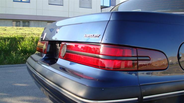

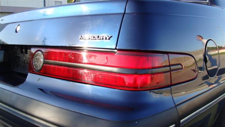

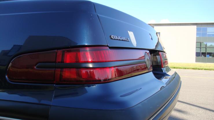

13h15: Reprise des hostilités. Opération phares arrières! Le problème: après avoir repeint les parties vernies en noir des phares ARR achetés sur E-Bay en OEM et après avoir retiré le masquage, le plastique transparent présente énormément de microrayures et de grosses traces d'humidité avec parfois du voile d'ancienne peinture et des zones carrément opaques. Bref, 30 ans d'utilisation en daily...mais moi ça me plait pas des masses.
La solution: Décontamination des phares arrières et des extensions de phares au produit antiadhésifs non solvané, séchage. Gros boulot de précision car pas de possibilité de masquage des parties peintes à neuf précédemment.
14h00: Début du detailing...sortie du kit Meguiar's, petit pipi...j'attaque. Contrainte: Le Plast-x est à appliquer à l'ombre, au maximum dans l'obscurité pour une accroche optimum...donc je suis allé me tanker entre une Eldorado et une TR pour faire mon bazar. Sauf que dans l'obscurité et sans pouvoir masquer tout en devant absolument éviter de toucher à la peinture noir satinée que j'ai giclé il y à un mois de cela (bande centrale des phares ARR + cercle autour des bustes de Cougar), ben c'était pas le jour à avoir un début de Parkinson.
Bref, contraintes de merde, mais la détermination était tellement grande que j'ai eu vite fait d'oublier tout ça.

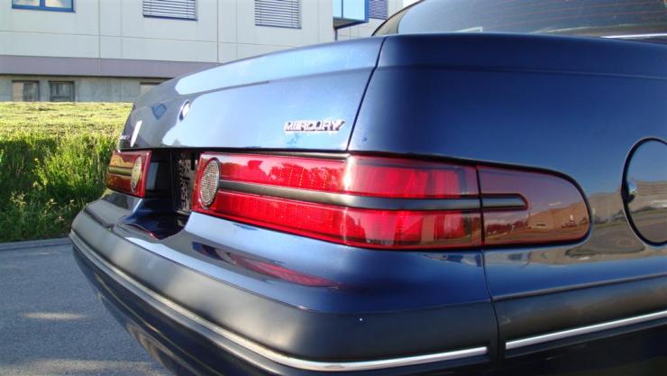

17h00: Fin du traitement. Deux passages intégraux au Plast-X au tampon applicateur alvéolé et élimination du surplus de produit à la micro-fibres avec temps de séchage entre chaque opération. Résultat bluffant...tout est gommé sans exception, plus aucune trace, plus d'impuretés, plus de micro-rayures et ça brille à 100 mètres. Fabuleux...même si j'en ai sué autant pour arriver à peindre avec cette précision que pour raviver les plastiques transparents, ça en valait la peine.
17h10: Repose des feux arrières, multiples ajustages, alignement, dernier lustrage, serrage des fixations. Repose de la moulure d'aile ARG par la même occasion.
17h40-18h00: Repose des habillages de coffre, gros coup d'aspiro général partout, réparation de la tirette de secours de la trappe à essence électrique, remise en place des tapis de sols d'origine, vidé le coffre de tout ce qu'il restait en cartons vides et autres. Léger coup de propre sur la carrosserie.

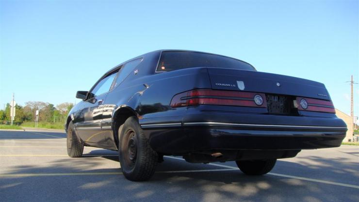

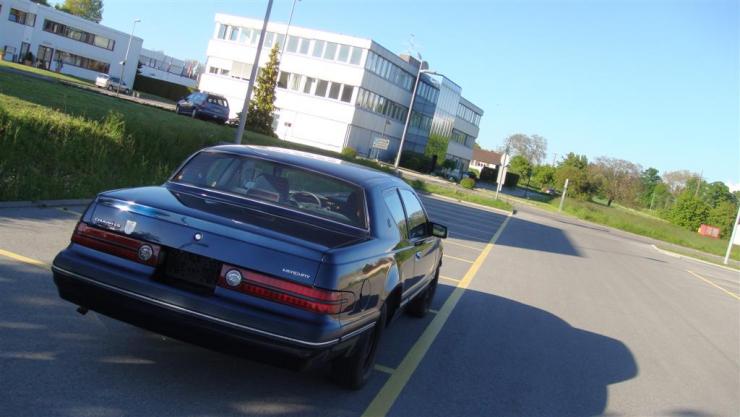

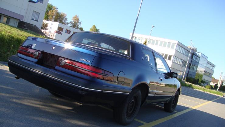

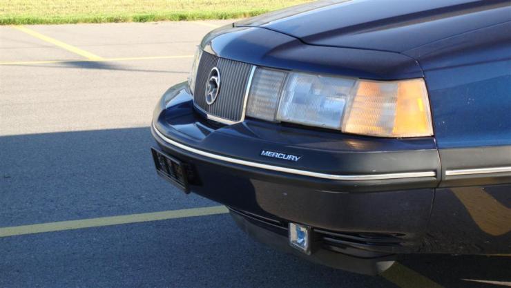

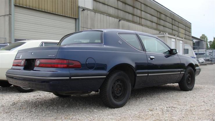

18h30: Petit tour et photos!

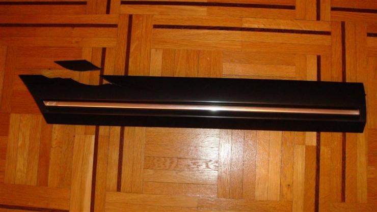

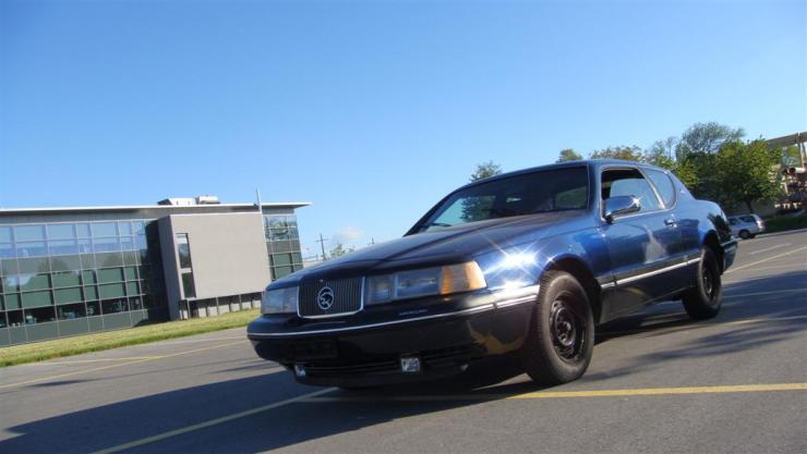

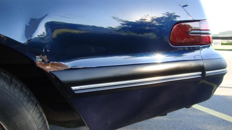

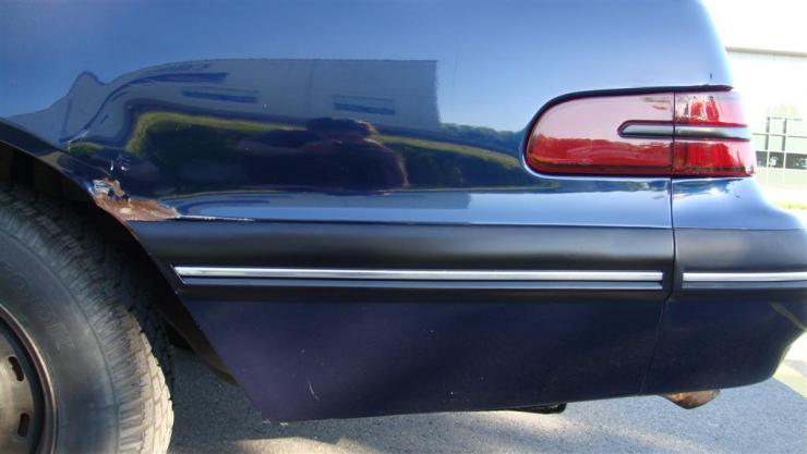

La moulure, réparation home-made...plutôt réussi, non?
Avant:
Après:

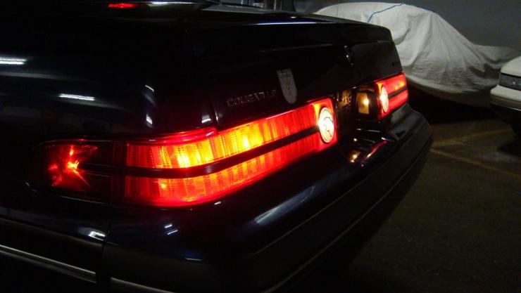

Et pour finir les phares, terminés...au moins 40 heures de boulot dessus entre la réception des States et la fin de la mini-restau:

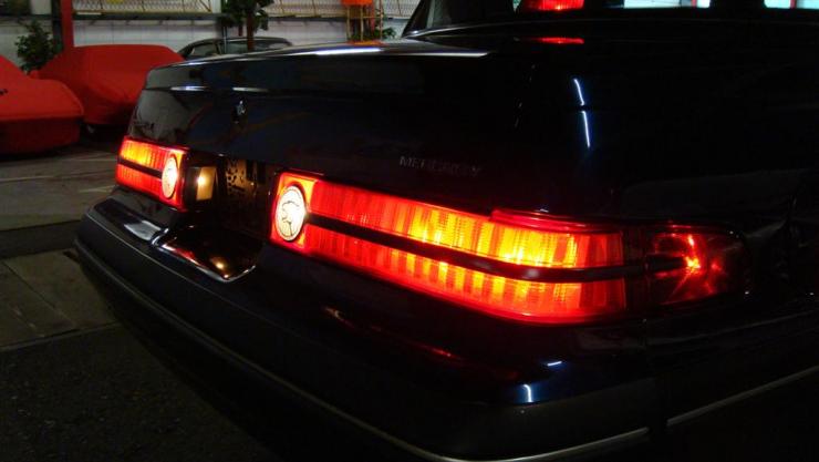

Et en action:
Et la vue ce soir depuis le balcon, bière en main, pour savourer cette journée productive et pleine de succès!

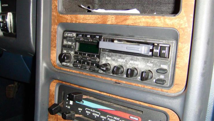

Bon ben sinon cette après-midi je suis allé faire mes soudures dans le coffre et sous le pied passager pour terminer de câbles les HP. J'ai tout étamé, raccordé les prises d'origine protégé à la gaine thermo, gainé à la toile isolante et dirigé le tout à la Colson derrière le TDB...c'est d'une propreté parfaite, on dirait de l'origine tout droit sorti d'usine.

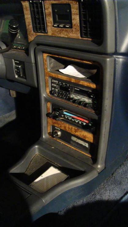

J'ai ensuite fait tous les raccord et pontages au poste radio d'origine, sauf que...au moment de tester le tout j'ai eu une putain de sale surprise. Déjà que l'autoradio avait l'affichage LCD grillé depuis le début, chose chiante, en plus il s'est avéré que les deux pistes de l'avant gauche du circuit imprimé du poste sont grillées, ce qui fait que quand j'ai sorti du son sur les portes (les seuls haut parleurs déjà en place et fonctionnels en ce moment), côté conducteur c'était parfait et d'une netteté incroyable alors que côté porte passager j'avais un espèce de murmure merdique couplé à un grésillement permanent dégueulasse et très peu de son...la cata.
Après avoir tout essayé (redémonté le faisceau, les pontages, testé le HP en direct, etc.), le diagnostic était vite prononcé: Autoradio qui merde.
Je suis donc allé chercher dans le coffre le premier que j'avais acheté, identique, que j'ai branché...et alors là j'ai pu faire péter les basses. Démentiel, ça crache fort...superbe qualité.
Donc mon bel autoradio d'aspect neuf est mort de l'intérieur, et le vieux moche que j'avais acheté en premier (et qui sort d'une Cougar '88 LS identique à la mienne, c'est un gros plus!) fonctionne nickel à deux ou trois détails près (têtes de lecture de la cassette à nettoyer et potentiomètre du fader qui grésille à 20000% à l'heure, il lui faudra sa dose de Contact40 en travers de la gueule pour que ça cesse).
Donc bref, puisque je commence à en avoir un peu marre de me faire refiler toutes les merdes que ces connards d'escrocs amerloques m'envoient à coup de 60$ de port par autoradio, j'ai décidé de faire mon petit marché. J'ai foutu sur la planche le bel autoradio comme neuf et j'ai démonté tout ce que je voulais, soit la face plate, les ampoules, les boutons, la visserie et les fixations. Ce weekend je ferais pareil avec le moche qui marche, et je lui planterais la belle face plate, les boutons neufs, etc...et comme ça ce sera bon.
Voilà. Je vais donc en faire un bon avec les pièces des deux. Et à part le contrôle du fader que j'ai peu d'espoir de ressusciter, le reste, c'est comme si c'était déjà fait. Sinon super gueule une fois positionné dans la console, tout s'ajuste à merveille et c'est d'une rare beauté. Et niveau électrique que dire, si ce n'est que je suis fier de mon boulot. Tout fonctionne mortellement bien, la balance est bonne, le fader avant-arrière marche au poil de cul, ça sort bien équilibré, toutes les fonctions du poste marchent nickel, le rétroéclairage va bien...c'est la classe. Yapluka retoucher le poste, finir les ajustements, planter les haut-parleurs une fois qu'ils seront arrivés...et ce sera génial.
...parce que déjà qu'avec seulement deux haut-parleurs Premium Sound d'origine, je fais décoller la visserie des portes...putain ça donne bien, vivement le dernier Kendrick Lamar basses à fond avec RayBan sur le pifomètre, j'vais t'faire ces ajustements d'élements de carrosserie comaque moué, avec les basses.

En tout cas bien content, je la trouve bien belle ma caisse!

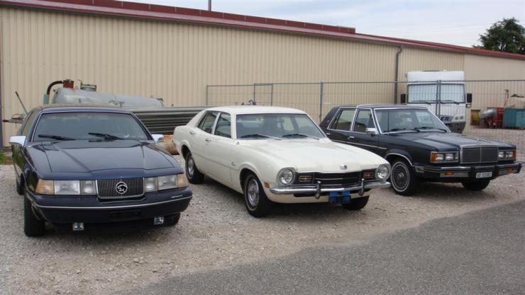

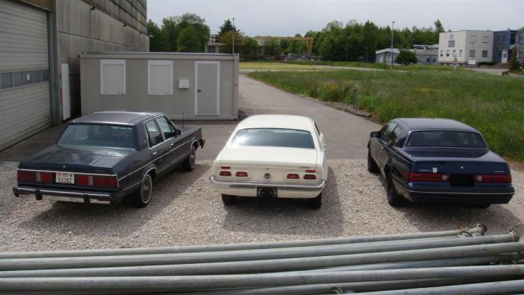

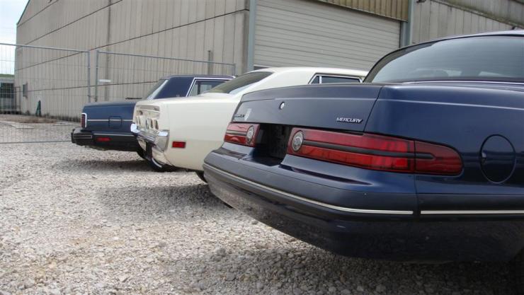

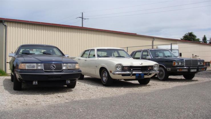

Photo de famille!!! D'ailleurs je vais bientôt pouvoir rouvrir une concession Mercury. :laugh:

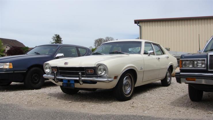

Premier truc de la journée: Démarrer toutes les caisses, c'est le printemps bordel, et il faut que tout ça recommence à bouger.
Comet: Quart de tour.
Cougar '81: Quart de tour
306: Quart de tour
Cougar '88: Quart de tour
Maverick: Peuf-peuf-peuf...plus rien. Batterie morte. Changement de batterie: Quart de tour. Après 2 ans, belle performance...incassable cette caisse.

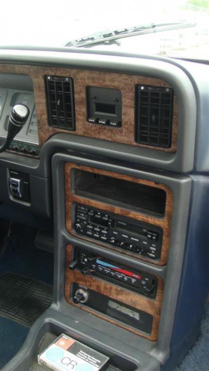

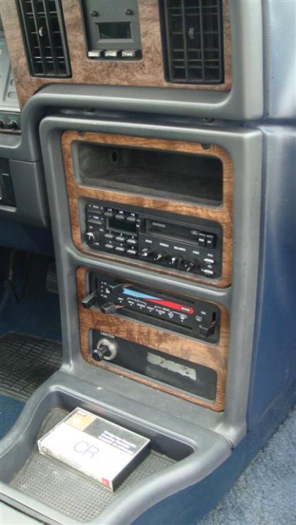

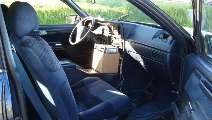

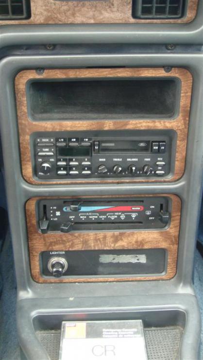

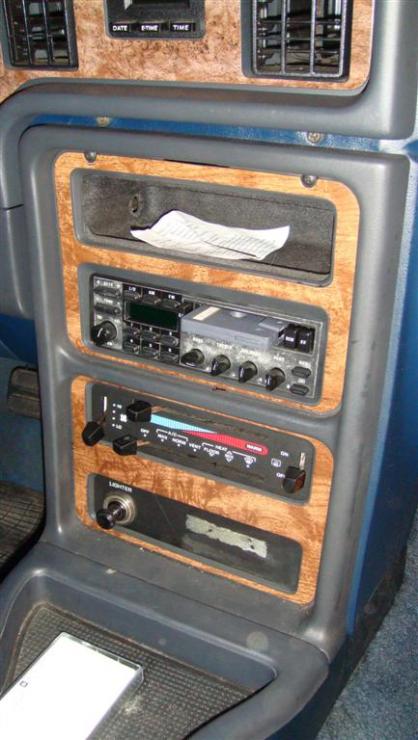

Une fois tout l'accastillage tombé, autoradio sur la planche. Un coup de burin sur les soudures, viré les caches, foutu le machin à poil. Nettoyage des têtes de lecture du lecteur de cassettes, gros coup de contacteur électrique dans les interrupteurs et double dose dans celui du fader qui déconne méchamment. Et ensuite démontage de tous les boutons, inters, face d'autoradio...le tout sans rien péter du circuit imprimé épais comme une feuille de papier de soie, grosse joie. Et naturellement ne pas perdre une seule microscopique vis de montage dans un garage de 3000m2.
Bref, c'était ma tournée...et tout se passe bien. Je replante le truc dans la bagnole, fais les essais d'usage, tout fonctionne, je règle l'alignement...et je jubile! Enfin terminé, puuuuuuuuuutaiiiiiiiiiiinnnn ouaaaaaaiiiis!

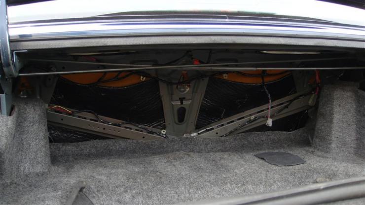

Ensuite enlevé les godasses, sauté dans le coffre pour aller terminer les gainages à la toile isolante du faisceau électrique du coffre, 10 minutes plus tard c'est nickel, bien tendu, protégé et le rendu est super propre, comme sorti d'usine.
Opération suivante: Remonter depuis l'inter des phares le putain de câble d'alimentation rajouté pour alimenter les anti-brouillards et qui traine comme une merde sur le plancher passager et que j'ai déjà failli arracher 3 fois en sortant tellement-que-c'est-bien-monté-cette-merde.
Donc bref, shooté le tout, passé le bras derrière la cloison de pare-feu en me pliant en quatre pour aller touuuuut en haut du tableau de bord au-dessus du boitier de chauffage, retiré le câble sur le faisceau de l'antenne électrique, fixé le tout au serflex jusqu'à l'inter, un coup de pince dans la gueule des cosses pour que ça tienne, recollé toutes les fixations au tableau de bord explosées par un putain de bourrin catégorie poids lourd qui à tout fait péter en serrant, diagnostiqué la panne des ampoules du panel des interrupteurs de phares, changé une ampoule grillée, viré le vert-de-gris, resserré les polarités des cosses, remonté le tout, ajusté: Nickel, tout marche!
Ensuite un nouvel essai de toutes les options, test de l'autoradio dans toutes les postions: Putain ça marche, et ça marche fort. Un gros Stalley dans le poste via adaptateur MP3, basses médianes, Dolby: Terrible, le caisse entière tremble...et j'ai que deux HP de portes pour l'instant, 4 supplémentaires en 2-voies chacun vont venir se greffer devant et derrière...ça promet!
Allez, illustrons!

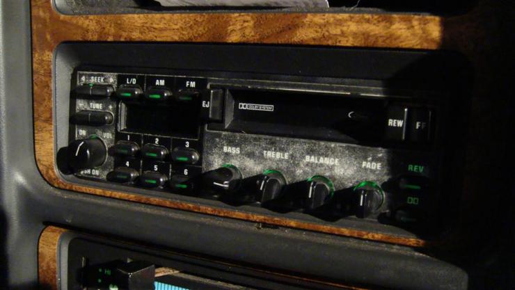

Le montage avec la face toute bouffée par le soleil, photos prises mercredi passé:
Après retouches: Bien ou bien?

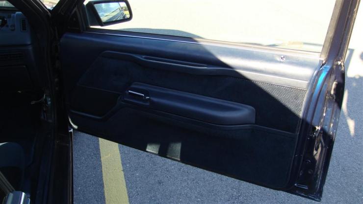

Les portes, avec HP parfaitement intégrés derrière les grilles d'origine...pas de grilles aftermarket de merde vissées dans les portes, rien de tout ça...sobriété reste le mot d'ordre.

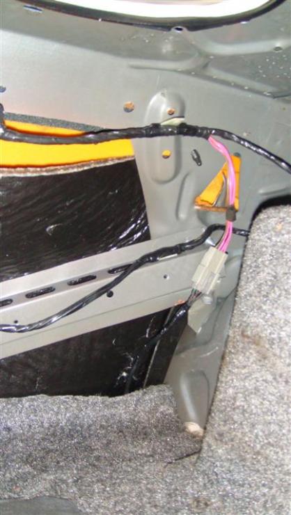

Faisceau du coffre terminé, tous les clips remis en place, c'est top:

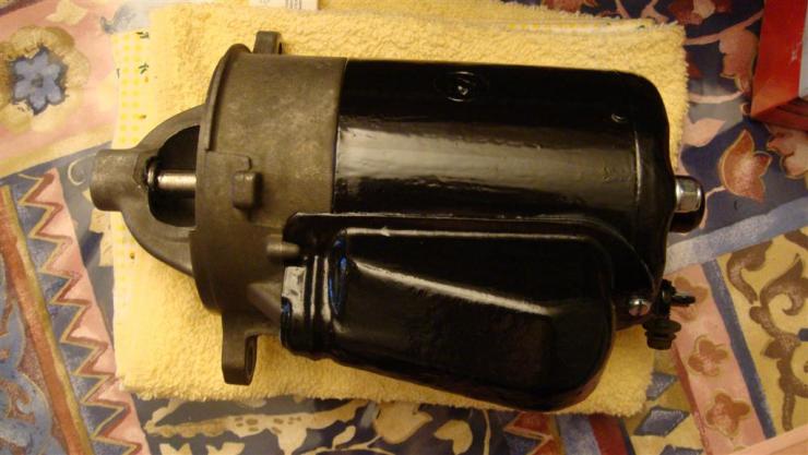

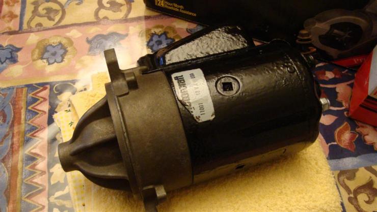

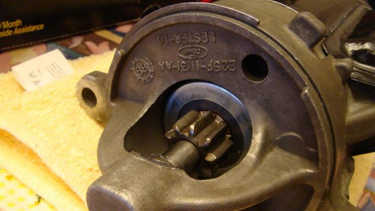

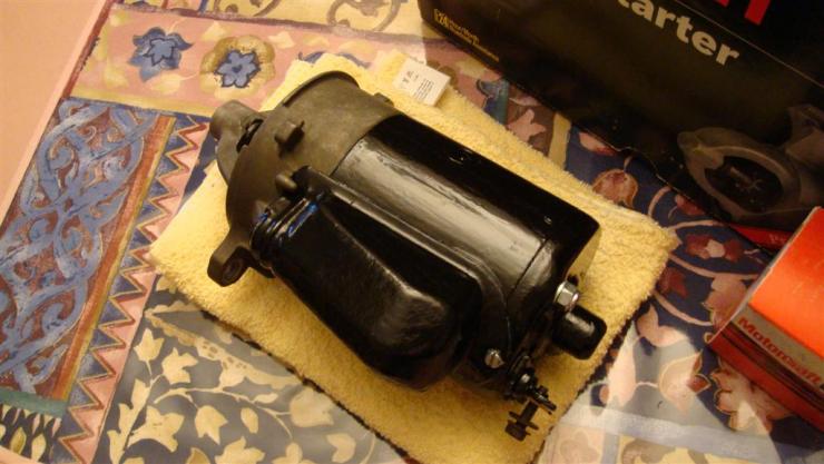

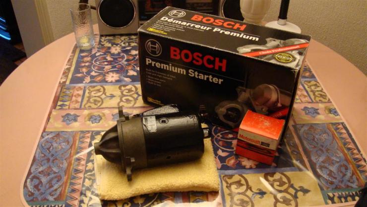

Sinon y'a un truc qui commençait à me gonfler, en pièces sur ma table de salon depuis le 14 janvier, c'est ce putain de démarreur d'origine dont il me manquait le bendix neuf pour pouvoir refermer. Vu que j'ai reçu la pièce hier et que je suis allé la chercher aujourd'hui, je m'y suis attaqué ce soir après avoir remonté le second autoradio pour pièces. Résultat...ben...voilà quoi, c'est beau, ça brille:
Refait les joints en silicone, tout regraissé à la cuivrée, changé le bendix, décrassé l'inducteur, retouché les points de friction à la toile émeri, etc. Alors autant dire que si le ramage est à la hauteur du plumage, ça va repartir comme en '40.

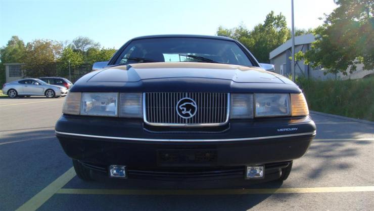

Et sinon niveau gueule, ben même complètement dégueulasse après un mois de poussière, ben ça reste quand même la bête:
