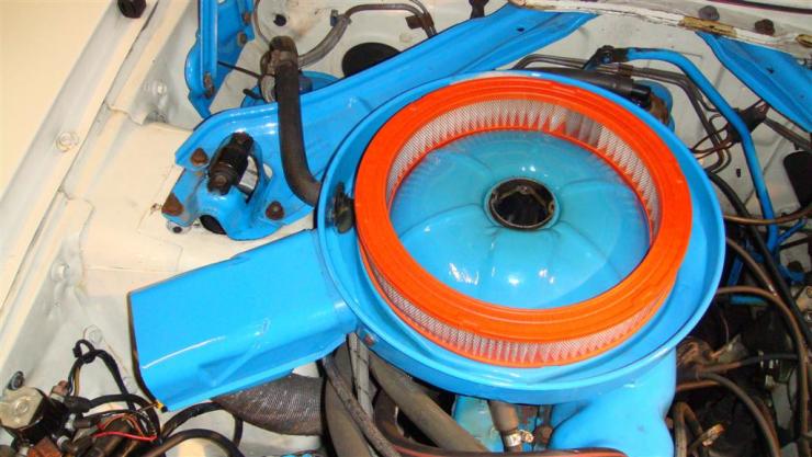

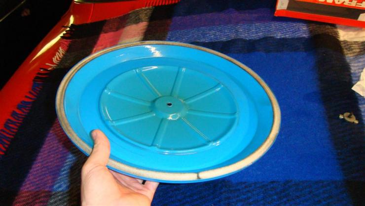

Air filter: Fixed.

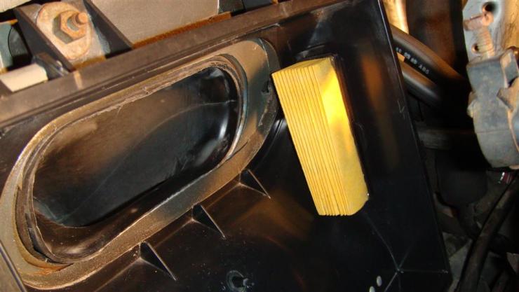

Cranker breather element (reçu à midi, posé à 14 heures): Fixed.

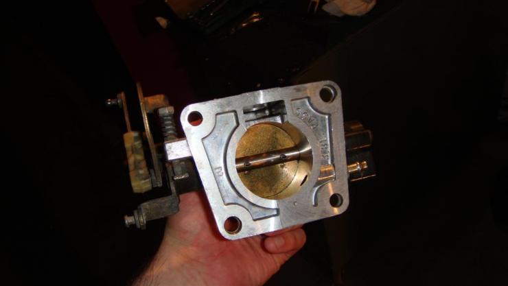

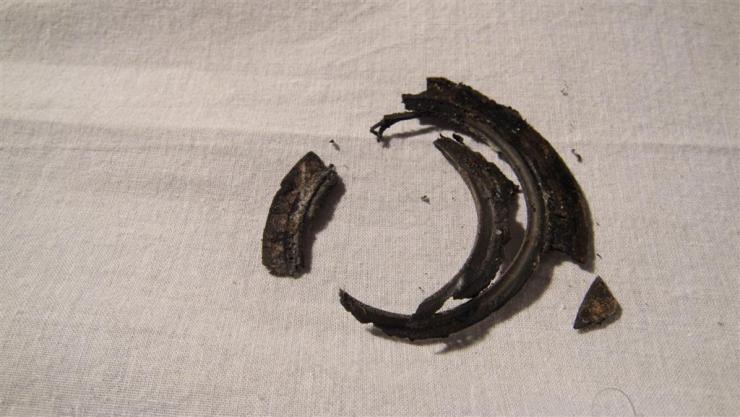

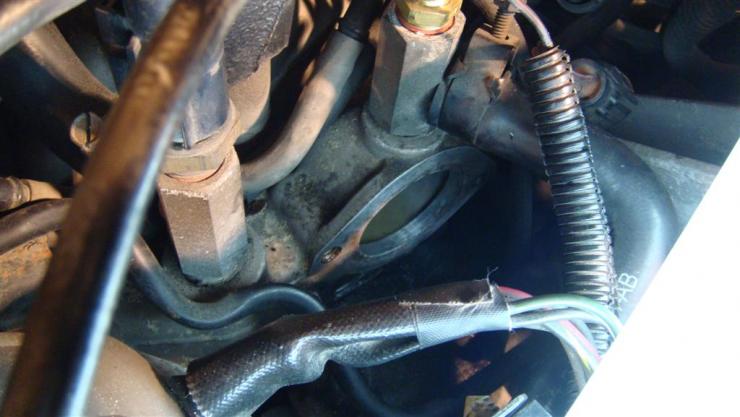

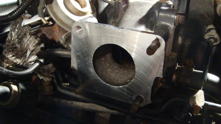

Throttle body: Cleaned. Toasted seals removed. Avec nettoyage des plans de joints et tout le bordel.

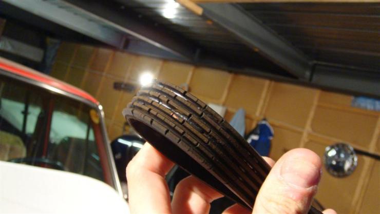

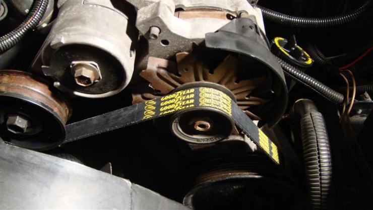

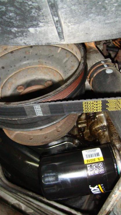

Courroies neuves, les deux, en GoodYear V-Chépakwa-Nascar, mon égo à tapé le plafond quand je les ai installées d'ailleurs:
Avec graissage de tout ce qui n'est pas à charbons (galets tendeurs, etc.) et viré au cutter et à la paille de fer les sabots en caoutchoucs laissés par les vieilles courroies en décomposition totale. Celle des accessoires était déjà une aftermarket, mais celle de clim était d'origine...et dans un état certain, cheers:

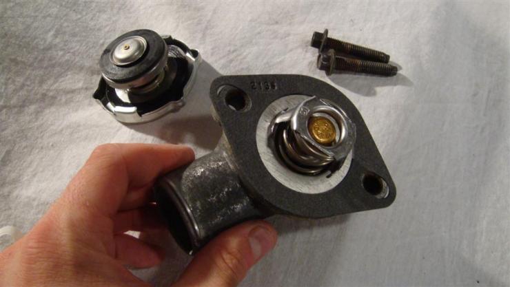

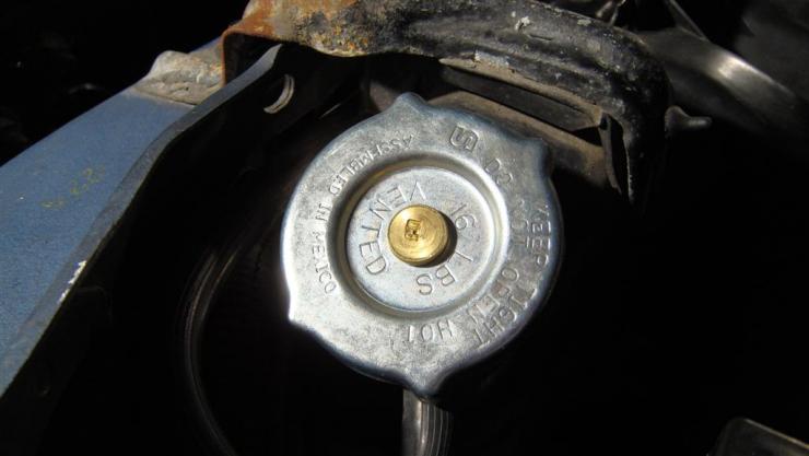

Bouchon de radia neuf, parce que l'ancien datait de l'usine -->poubelle:

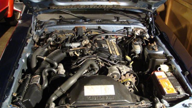

Et le berlingot, qui tourne de mieux en mieux mais c'est pas encore fini:

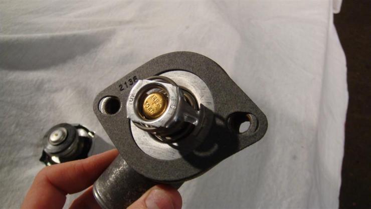

-Remplacement du thermostat et des joints.

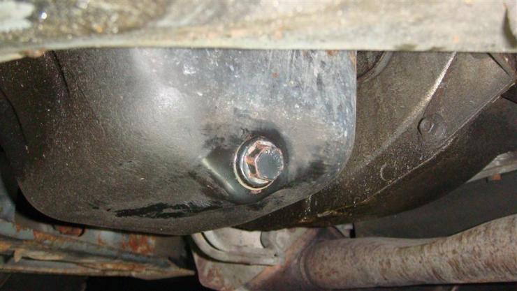

-Pose du filtre à huile neuf, changement de bouchon de carter et du joint, remplissage avec de la bonne 5W30 neuve qui sent bon.

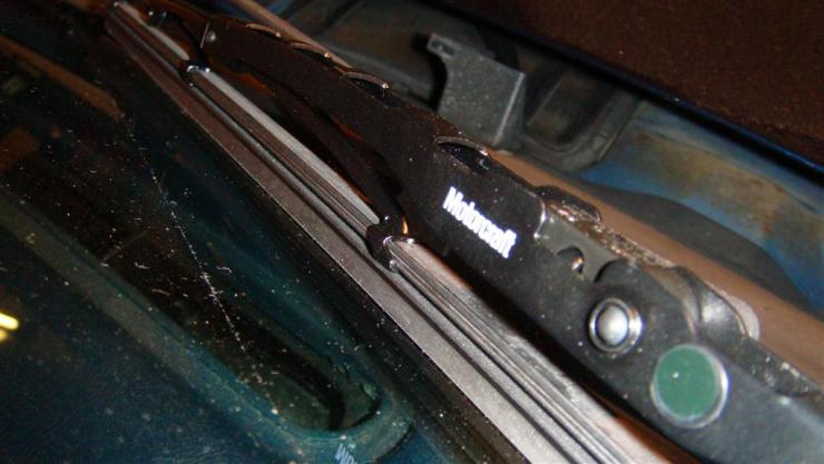

-Poser les balais d'essuie-glaces neufs, dépose du moteur des essuie-glaces (première tentative aujourd'hui mais avortée, j'ai pas réussi à comprendre comment le déposer mais maintenant c'est au clair...merci CoolCats.net)

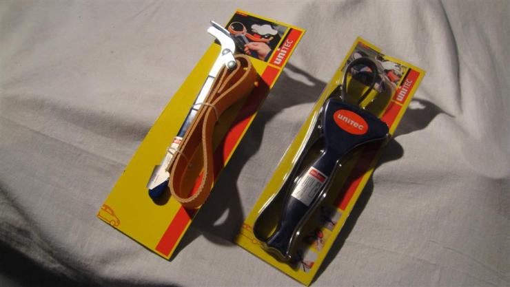

La clé à filtre c'est clair qu'il faut que j'en trouve une à l'occase, mais j'en ai jamais croisée une dans les magasins ici, même spécialisés et même si j'y suis au moins 3 fois par mois...en Suisse c'est introuvable...un jour viendra...pour l'instant je me débrouille "à l'ancienne". Et a propos ce sera montage du filtre neuf au biceps, vu que je suis pas galbé comme une mouche, ça tombe bien...pas besoin de ces merdes de clés pour ça.
wtffffff ?????
j'en voit dans le auchan et chez leclerc pres de chez moi a 12 euros.
je t'en achete une et te l'envoie si tu veut ...en echange d'un renovateur peinture meguiars pour redonner un semblant de carrosserie a ma chiotte rose.
right ?
wtffffff ?????
right ?
Euuuh...ish.
comet vas chez jumbo il ont les model a sangle qui vont très bien pour 10 balle ;)
et comme toujours du bon taf :bravo:

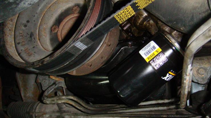

P'tain heureusement que t'es là poto...aussitôt dit, aussitôt fait:
MERCI BEAUCOUP!!!! Ce qui n'empêche pas que j'ai resserré le filtre neuf au biceps, c'est pas vraiment utile pour resserrer.

Début de journée comme prévu: Nettoyage d'air cleaner sur le 250ci de la Comet, remplacement des filtres...c'est mieux que les tacons d'imbrûlés d'avant, c'était noir pire que l'apocalypse.
C'est mieux que si c'était moins bien. Pas vrai?
Ensuite, ouverture de capot sur la '88, et première opération du jour: Thermostat (et housing, au passage).
Zeu hole in zeu pipe:
Joint d'origine, shot:
Alors, plusieurs constatations: Niveau calcaire, c'était le top niveau. J'ai viré 2mms sur l'extérieur du thermostat housing, à tel point qu'au remontage j'étais à fond au serrage du collier d'origine de la durite supérieure et ça ne serrait toujours pas...fuck. Enfin bref: Du calcaire, une chiée. Des boues dans le radiateur, une chiée, j'en étais même inquiet. Le joint et le thermostat déposés: D'origine, datés 1988 (!)...mais en étrangement bon état, en excellent état même. Le thermostat est comme neuf, ce qui n'empêche pas que n'étant pas sûr de son bon fonctionnement, je l'ai remplacé (n'ayant pas de cuisinière ni de casserole sous le bras, lô).
Sinon tout s'est bien passé, raclé les plans de joints pendant 3 plombes, pris 3 litres de LDR moisi sur les godasses au démontage, boulons d'origine en excellent état...pas de difficulté notoire, si ce n'est l'état de crasse général, comme d'hab'.
C'était bien de changer le joint, parce qu'il fuyait et je l'avais déjà remarqué précédemment.
Vu que j'avais pris la moitié de la flotte sur les pieds, j'ai jeté un bac à vidange sous la bagnole et j'ai terminé le boulot: Vidangé le LDR. Ensuite j'ai jeté trois fois 20 litres d'eau à travers le radia pour vider la boue, avec la première fois remplissage à raz bord et décollage des boues "à la barbare", soit compresseur de 200 litres à pleine puissance avec flexible immergé dans le radia, je peux vous jurer que ça décolle bien la merde, j'ai même pris un ou deux retours façon geyser en pleine gueule, une merveille.
Bref, radiateur nickel, remplissage à l'antigel mixte -30 degrés en proportion 2/3 comme préconisé, le reste à l'eau déminéralisée, remonté le thermostat, fait l'appoint dans le vase d'expansion...paré pour les bouchons.
Ensuite remontage de filtre à huile neuf, changement du joint du bouchon de carter moteur, resserrage et hop', 4,8 litres de 5W30 SF-SF Wolf dans le gosier!
Carter étanche, ô joie, ô bonheur!

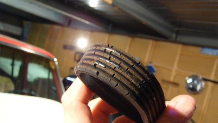

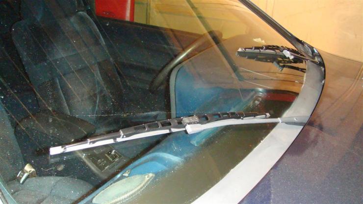

Pose des balais d'essuie-glaces neufs:
Les mêmes que d'origine, avec retour au système de fixation US.

Une pince étau, ça va très bien pour serrer le filtre à huile... c'est ce que j'utilise... suffit de savoir doser.
pince etau,barre de fer....bande de racagnak' !!!
par contre je prefere les clé a sangle en ferraille de ce style
sinon great job comet .ca va le faire quand je debarquerai en suisse ...lets ride in cougar 88 all night long !
