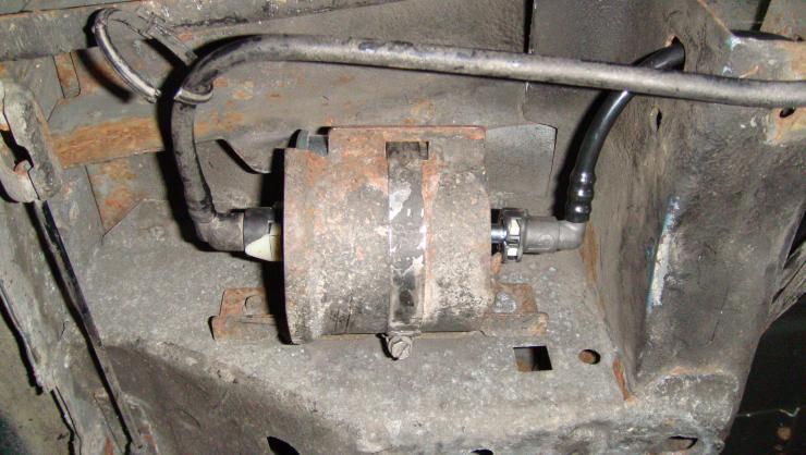

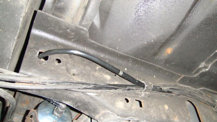

Comet72 Posté(e) le 23 septembre 2013 Auteur Signaler Posté(e) le 23 septembre 2013 Bon ben Mémère est de retour, hier je suis allé tourner avec...après plusieurs semaines sans bouger d'un poil elle est repartie au quart de tour, elle est bien brave. Elle tourne au poil, je suis allé rouler un bout avec histoire de la faire chauffer et que le thermostat s'ouvre...opération rondement menée. Hier soir je l'ai plantée sur la fosse (because lift occupé par une Eldorado) et ce matin après avoir fait l'appoint de LDR neuf, après avoir vérifié que ma réparation du thermostat housing était totalement étanche (enfin!) et après avoir revu l'étanchéité du throttle body qui sifflait, je suis descendu dans la fosse et j'ai déguillé toutes les lignes d'essence du bloc au réservoir pour avoir du leste et j'ai tombé le réservoir avec tout le faisceau électrique...une plaie à faire, j'ai même tout pris dans la gueule mais c'est fait. Moralité j'ai passé toute la matinée à essayer de réanimer la pompe à essence immergée d'origine (changement du relais, mesuré au voltmètre tout le long, refait une partie du faisceau, etc.)...rien à faire...elle ne s'amorce pas, donc seule solution: La benne. Je commande une neuve demain, je changerais aussi le joint d'étanchéité de la goulotte du réservoir, la prise d'alim (coupée, disparue...) et les joints toriques et brides...comme ça no problemo. Sinon dessous elle est toujours aussi neuve, le plancher de coffre est absolument neuf...que du bon de ce côté-là. Je suis aussi allé la débarrasser de ses quelques mois de poussière...elle à belle gueule cette caisse quand même, futur daily de choc! Donc si tout va bien grosse commande en prévision demain (1700$ de pièces), et les travaux suivront. A suivre. Citer

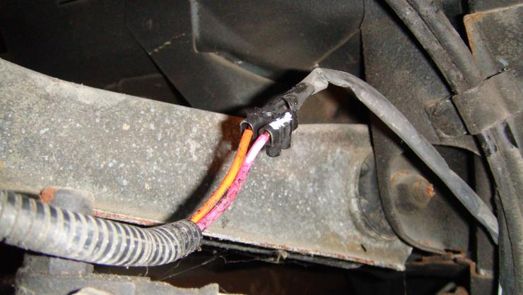

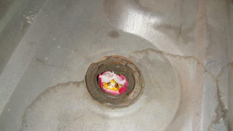

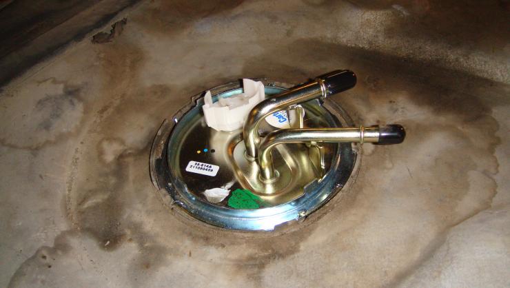

Comet72 Posté(e) le 12 octobre 2013 Auteur Signaler Posté(e) le 12 octobre 2013 Bref, affaire soldée de toute manière...mais c'est rageant, c'est clair. De toute manière j'ai tout reçu gratos en prioritaire, c'est là, c'est nickel cette fois. Du coup hier soir j'avais trop hâte...alors moteur! Passation de pouvoir: Bride de fixation, joint de pompe à essence, sealer...vu que c'est ouvert, tout est remplacé par la même occasion: Soudures du faisceau neuf avec remise en conformité du faisceau électrique du coffre et de l'alimentation de la pompe, au fer à souder à 10 centimètres des lignes d'essence mais bref on serre les fesses et ça passe! Ensuite graisse diélectrique partout, parce qu'on fait ça bien: Remise en place du réservoir, gainage de tout le faisceau à la gaine fendue + toile isolante et serre-câbles, idem que d'origine. Ce qui changera du magnifique montage précédent qui était digne d'un grand mécano de précision, soigné et soucieux du détail...n'est-ce pas?!? Ensuite on ferme la fosse, on pousse le char, on teste la pompe neuve au contacteur (et ça s'amorce comme qui rigole)...on rouvre la fosse et je m'attaque à la remise en conformité des lignes d'essence et connecteurs du filtre à essence situé le long du longeron ARD. La pompe à aspiration de Renault Espace II est arrachée au pied de biche, jetée aussitôt à la benne avec fracas, suppression de toute la ligne électrique ajouto-bricolée, suppression de toutes les durites néoprènes pas d'origine...cintrage des durites poly, mise en place du raccord en acier galva après avoir fait tremper les durites 10 minutes dans de l'eau portée à ébullition pour les ramollir au préalable...et au final, c'est quasi identique au montage d'origine: Et autant dire que putain, pour cintrer une durite comme celle-là livrée rigide et droite sans qu'elle se pince-fasse chier-pète le tout avec 40 litres d'essence qui te descendent gentiment sur la gueule...c'était sport. Mais j'ai aimé. Et j'ai même commencé à déguiller les amortos arrières pour les remplacer par les KYB Gas-A-Just neufs qui sont prêts dans les cartons. Ensuite opération train avant: Remplacement des rotules de direction, de suspension et des divers bushings. Puis pose du freinage neuf (tout est prêt dans le coffre) et viendra le temps des dernières finitions (antipol, petites conneries, équilibrage, etc.)..et CT. Et même si les travaux ne vont pas vite, elle devrait être prête pour cet hiver. Cela étant entre une Eldorado 1973 à finir de restaurer entièrement et tout mon temps libre qui est englouti par deux autres de mes jouets, autant le dire, je suis déjà bien content d'arriver à continuer à tout faire avancer en même temps! Citer

Comet72 Posté(e) le 12 octobre 2013 Auteur Signaler Posté(e) le 12 octobre 2013 J'ai pas encore fait l'essai, trop la flemme d'aller faire un kilomètre sous des trombes d'eau avec mon jerrycan sous le bras hier et de nuit...mais y'a pas de raison que ça marche pas, je me suis appliqué. N'empêche que je me réjouis de pouvoir profiter du bruit du moteur et de l'échappement plutôt que le grésillement persistent que faisait cette merde de vieille pompe à aspiration de Renault diesel en fin de vie...ça va être autrement reposant. Je vous ferais des photos de cet étron, vous allez pleurer...Joe La Bricole avait bien foutu le bordel sur cette caisse. Pour la suite normalement je dois terminer l'Eldorado d'ici fin octobre et je vais bosser comme un acharné tout novembre sur un gros contrat...en début décembre quand j'aurais entassé toute l'oseille je vais pouvoir lancer les grands frais, et celle-là sera la première à passer sur le billard (je vais donner le train avant et les freins à faire à un pro because pas de presse et pas de temps à consacrer à ça)...ce qui me permettra de rentrer la Comet en hivernage puisqu'elle continue de rouler malgré les premières neiges...j'ai été coincé dans les premières crachées de neige jeudi passé en Valais...et ça, c'est vraiment pas top, vous pouvez me croire. J'ai confiance en mes caisses, mais de là à aller rouler dans les tempêtes de neige avec une Mercury Comet de 1972...no way...j'y tiens trop pour risquer d'aller la coucher dans un fossé. Citer
