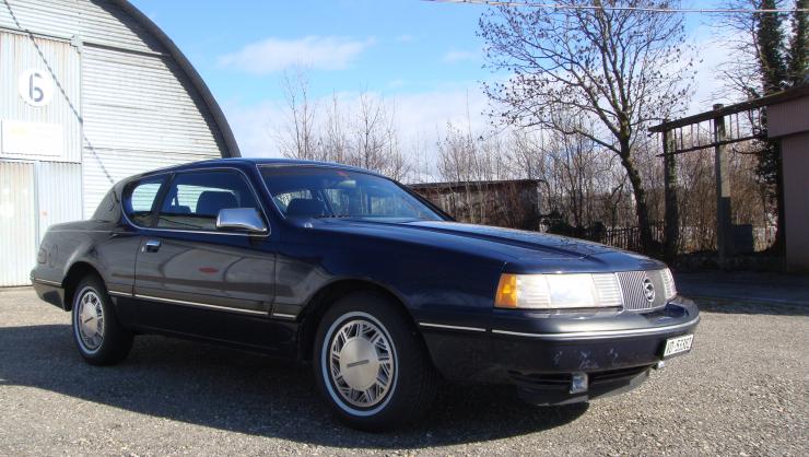

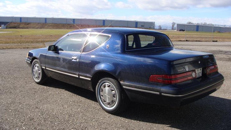

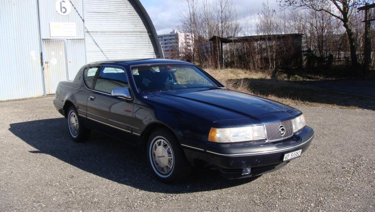

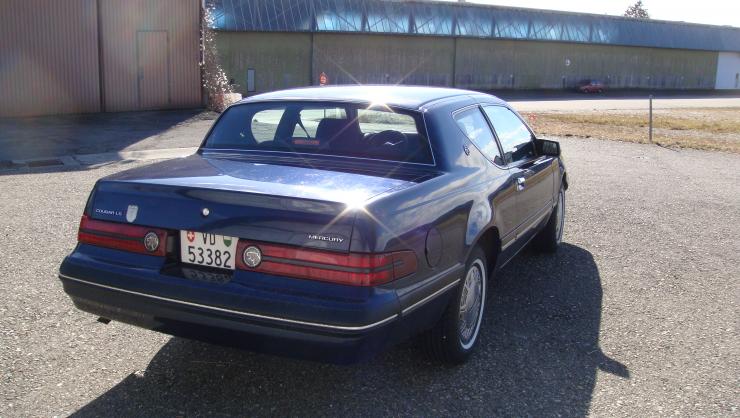

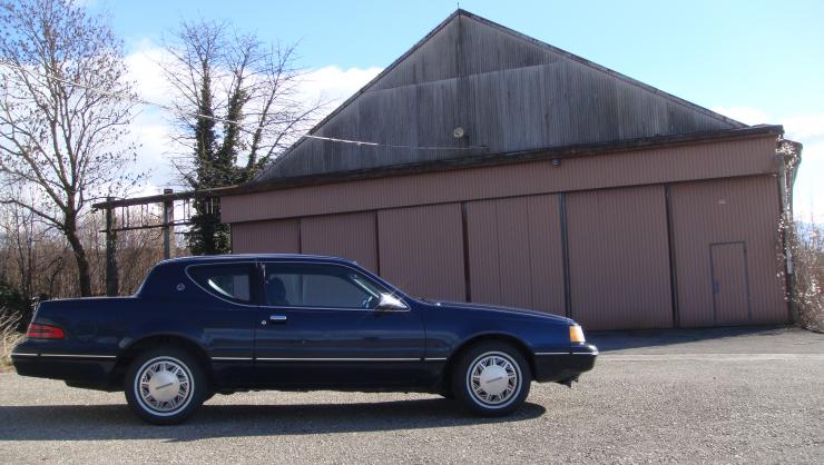

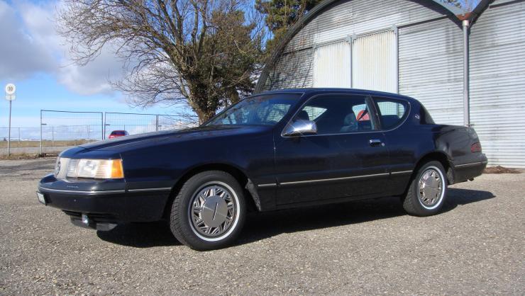

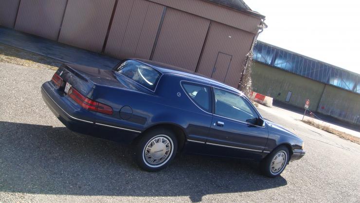

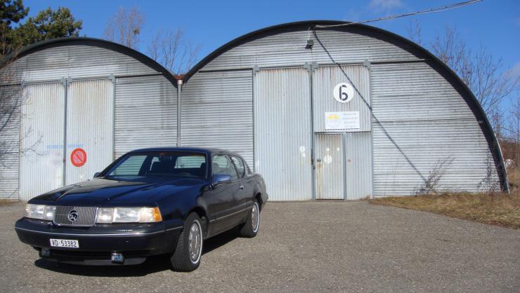

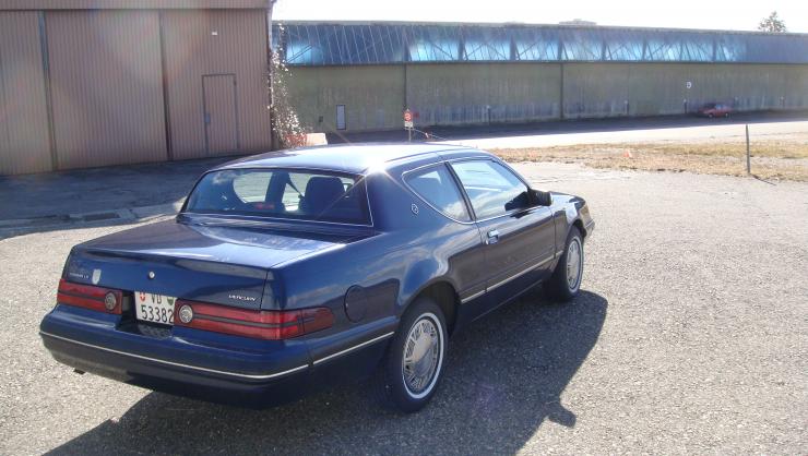

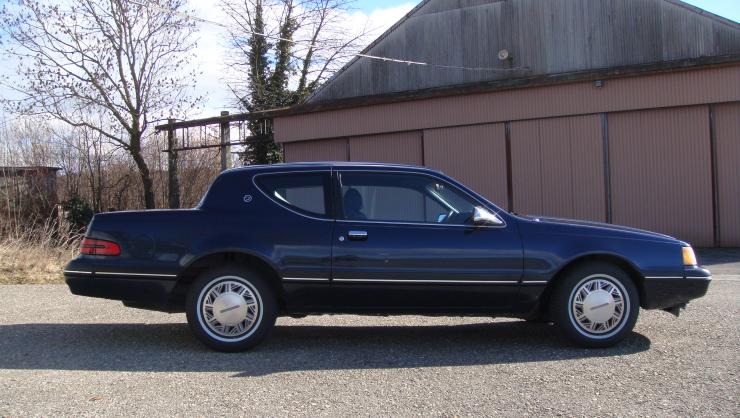

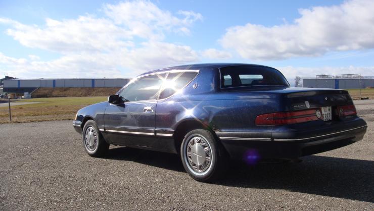

Comet72 Posté(e) le 9 février 2014 Auteur Signaler Posté(e) le 9 février 2014 Merci beaucoup à tous! Y'a pas, toute propre, elle est vraiment belle ! Ben justement...euuuuuh... Pas taper! Bon ben c'est l'heure de quelques news! Elle est de retour du garage depuis vendredi, avec biellettes des barre stab. neuves, nouveau parallélisme, équilibrage revu et check-up de la pompe à eau qui est plus que bonne et qui n'a donc pas été remplacée. Je le savais déjà mais c'est le radiateur qui est très entartré, je vais lui faire un gros nettoyage au printemps prochain ça va lui faire beaucoup de bien...et si c'est toujours pas ça je ferais carrément changer le faisceau...mais dans tous les cas on est encore dans les normes au niveau de la chauffe, donc y'a pas de soucis pour rouler. Donc du coup ben il fallait aller roder ces pièces neuves, aller faire de l'autoroute, de la petite route, de la montée de col...enfin bref...150 bornes en deux jours et tout va pour le mieux! Un vrai plaisir, on devient vite accro à cette bagnole tellement elle est agréable. Et ce matin grand soleil, du coup ça a été l'occasion de quelques photos! :alcooliques: Donc la bonne nouvelle c'est que maintenant il ne reste plus qu'une seule chose à faire: Rouler. Au printemps avec le retour du beau temps je sais que j'aurais deux ou trois trucs à faire dessus, mais en tout cas elle va très bien. Je suis aussi retourné la parquer devant le garage ou je l'ai achetée et ou elle a moisi pendant 10 ans, juste pour me remémorer le parcours du combattant que ça aura été pour en arriver au résultat d'aujourd'hui. :hauhau:Et j'espère bien pouvoir en faire de même avec le Jeep un jour, puisqu'il vient du même endroit. :cowboy: La suite au prochain épisode, elle roule! Et c'est tellement rare les caisses qui roulent, chez moi... :pirate: Citer
Spécial 61 Posté(e) le 9 février 2014 Signaler Posté(e) le 9 février 2014 moi qui n'aime pas particulièrement les années '80 je la trouve de plus en plus belle ta caisse Citer

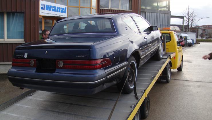

Comet72 Posté(e) le 1 mars 2014 Auteur Signaler Posté(e) le 1 mars 2014 Mardi je prends la bagnole pour aller la laver, petite balade de 20 bornes, ça tourne au poil, pas l'ombre d'un soucis...je la sèche, je la parque, happiest man alive. Cette après-midi 14 heures j'embarque avec mon père pour aller revoir la Taurus SW que j'avais croisée il y à quelques mois, mon père passe me prendre et je sens de suite que le ralenti est anormalement bas...elle tourne pas bien. Passage à la pompe 500 mètres plus tard, petit arrêt...redémarrage et pareil, ça tourne sur tous les cylindres mais elle boite un peu. Aucun changement de comportement, pas de perte de puissance, bonnes reprises...rien d'anormal mais elle tourne quand même pas bien. 2 kilomètres plus loin arrêt sur un parking, j'ouvre le capot et fait un check-up visuel complet, je vérifie les bougies et câbles de bougies, Delco...rien d'anormal, elle prend bien les tours, je pense à une paille dans l'essence ou un petit soucis d'humidité...on reprend la route. 30 kilomètres de route secondaire plus tard sans absolument aucun arrêt ou baisse de régime, on doit ralentir à l'approche d'un rond point bien bouché à quelques mètres de notre destination d'arrivée...et là c'est de pire en pire...elle ne tient le ralenti plus qu'en N ou P...vitesse engagée elle boite vraiment méchamment. On roule jusqu'à notre destination, moteur en Park, j'ouvre le capot et regarde et écoute tourner...le moteur tremble énormément latéralement mais rien d'anormal et ça prend les tours toujours impeccable...mais durite d'entrée froide et bouchon de radiateur complètement froid, de l'autre côté durite de sortie bouillante...le niveau est bon. Je coupe le moteur, immédiatement grosses détonations dans le bocal d'expansion...la durite de sortie ramollit complètement...direct j'identifie le problème: Joint de culasse. Mon père se décompose sur place, :-"T'es sûr?" -"Ah ouais, sûr de chez sûr" -"On fait quoi?" -"Laisses refroidir, on fait le tour de la Taurus et on avise ensuite" -"OK." On fait le tour de la caisse...je dis à mon dabe de retourner mettre le contact, elle redémarre au quart de tour mais alors là...GROSSE LOCOMOTIVEU! Énooorme nuage de fumée blanche à l'échappement, forte odeur de LDR vers l'arrière, vase d'expansion qui se vide, moteur qui tremble...-"Coupes tout putain, coupes tout et avales les clés!" On relaisse 10 minutes passer, réflexion et nouvel essai, même galère: -"On tente?" -"Non, laisses béton on va la tuer, appelles le dépanneur". -Dépanneur un quart d'heure plus tard, courageux et compétent il tire d'un coup le bouchon du radiateur qui laisse échapper un geyser de 5 mètres de boue...-"Ouais, bien vu, joint de cucu!" -"Ok...[mal au cul] -"Vous voulez faire quoi?" -"Mourir." -"Non mais euh...allez...votre bagnole on en fait quoi?" ...je discute 5min avec mon père... -"On l'emmène chez le mécano, à 3 kilomètres". -"Ok, je vais voir si je peux vous trouver un collègue avec un camion pour la transporter de suite" -"Génial!" Finalement le mec à déniché un camion en 15 minutes, et 30 minutes plus tard on chargeait...on essaie de la démarrer pour la charger: -Tah!"...plus rien, le bloc avait fini de se remplir je pense. Donc bien emmerdés par la garde au sol très basse de la Cougar et l'absence de crochet pour treuiller devant comme derrière, mais en pliant un peu la bavette à l'avant ça l'a fait. Dépose de la bagnole 15 minutes plus tard sur un coin de champ en face du garage de mon mécano, la bagnole pisse l'huile moteur comme un pompier par dessous le moteur, on est 5 pour la pousser dans le champ encore aidés du fils du mécano qui semble déprimer (la quatrième bagnole US en panne du weekend à arriver)...on embarque et on rentre. Je suis allé me tailler une sacrée bouffe et beaucoup de bière pour éponger mon dégoût...et on est pas prêts de pouvoir la réparer, j'ai plus un balle et mon père non plus...donc je la laisse pour que le mécano me fasse un devis, vérifier qu'il n'y ait pas de gros dégât interne, essayer de négocier un forfait, purger le moteur et ensuite on verra...soit je la rapatrie, soit je trouve une solution et je lance le boulot...soit je l'envoie à la presse. Je ne ferais pas les travaux moi-même. Donc voilà...depuis le premier jour je soupçonne qu'elle allait nous faire un joint de culasse, je le sentais...résultat des courses j'étais pas faux, mais ptain ça fait mal au c*l quand même. Citer

Comet72 Posté(e) le 1 mars 2014 Auteur Signaler Posté(e) le 1 mars 2014 Ouais ça pisse l'huile, et de la pas belle huile alors que celle que j'ai mise dans le bloc il y à trois mois est neuve...ce qui pourrait me faire penser à de la graisse diluée par l'eau bouillante qui a jailli du radiateur suite à l'ouverture du bouchon par le dépanneur...ça parait improbable mais c'est pas impossible. Sinon ben...c'est qu'il y a un truc qui a traversé le bas moteur...pas d'inquiétude, si lundi il y à 6 litres d'huile devant la porte du mécano on sera tout de suite au courant...laissons la gravité faire son boulot. Comme dit plus haut, pour l'instant je ne sais rien...sauf que ma bagnole est raide et que ça va me coûter très cher. Citer
