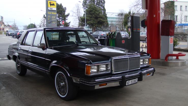

Comet72 Posté(e) le 8 mars 2014 Auteur Signaler Posté(e) le 8 mars 2014 She's back! And she runs good. Belle journée: -Mes travaux de cette semaine sont au top: radiateur neuf étanche, joints de caches-culbus neufs étanches, recyclage des gaz étanche, condamnation du radia de chauffage étanche aussi...fini la passoire. -Avoir un garage plein de bagnoles c'est cool...y'en a pas une en état showroom...mais y'en a toujours une pour rouler. Et puis les showcars c'est pas fait pour rouler, c'est fait pour être lavé et se toucher la bite (ça, c'est fait). -Le V8 c'est quand même un autre monde, rah purée...2 cylindres c'est pas grand chose mais ça compte...que du bonheur. Citer

Comet72 Posté(e) le 8 mars 2014 Auteur Signaler Posté(e) le 8 mars 2014 Merci! Oui elle est chouette la '81, d'ailleurs j'en ferais des photos demain...je suis passé la laver en rentrant et j'ai viré 5 mois de poussière...au moins tu sais pourquoi tu mets tes 5 euros dans l'automate. N'empêche que je suis impatient de revoir ma 1988, c'est bête, elle me manque déjà...ma pauuuuvre bagnole toute cassée! Toutes ces belles balades...c'était bien. D'ailleurs si j'arrive à payer les réparations (et j'y arriverais) j'ai des projets pour elle... Citer
