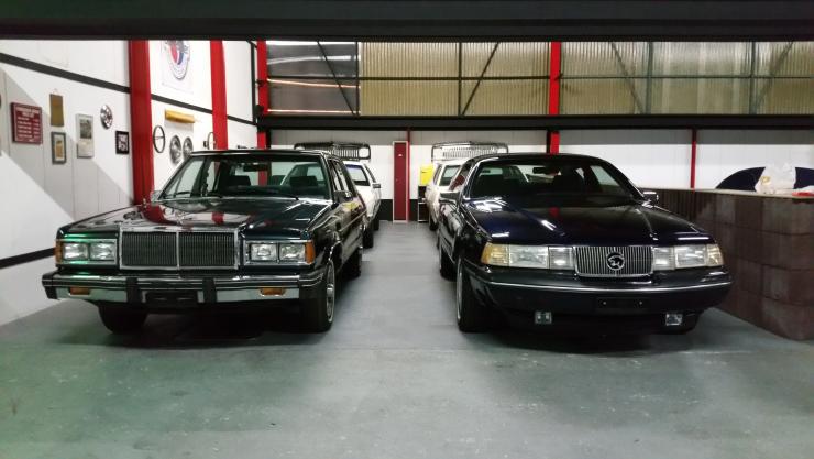

Toutes mes Mercurys à nouveau réunies, l'écurie au complet!!! :) Je m'en voulais tellement d'avoir largué la Capri...aller la parquer à la même place qu'en 2010 quand j'étais allé la démarrer pour la sortir la dernière fois pour ne plus jamais la revoir...j'avoue c'était le gros kiff du jour. :megatop::megatop::megatop:
C'est marrant, tu joues aux Majorettes, mais à l'échelle 1 :megatop:
Les deux Cougars pour moi, j'aime bien les vieilles ridées entrepreneuses :D

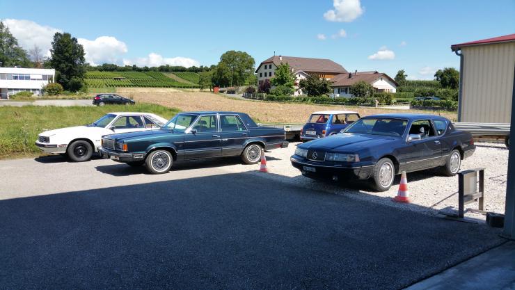

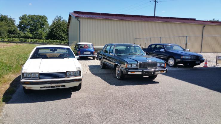

LS '81 berline à gauche, LS '88 coupé à droite. Les deux soeurs réunies pour la première fois depuis deux ans. :)
Pour la '88 qui fait l'objet de ce topic, après une semaine de nettoyage, detailing et autres soins, petites réparations et finitions, elle a retrouvé tout son lustre! :wub:

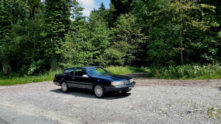

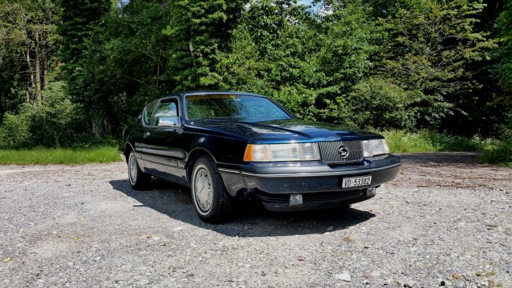

Je encore et toujours redire la même chose : elle débaroule cette Cougar !
Le 3/4 arrière m'a toujours rendu dingue, c'est super bien équilibré, tendu juste comme il faut. On peut dire qu'ils ne sont pas planté sur le dessin :wub:

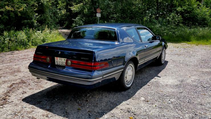

Cougar II - Le Retour
Je suis allé la chercher hier, elle n'avait que très peu roulé cet hiver, tout juste un millier de bornes. Je suis allé la laver et je me suis rendu compte que la carrosserie était redevenue raiche du coup j'ai consacré deux soirs pour lui faire une décontamination peinture complète, polish et cire, elle est de nouveau impeccable et ça perle. :wub: Gonflé les pneus, fait les niveaux...100 bornes de route avec le grand beau temps, clim en route...vraiment chouette, j'aurais quand même réussi à en faire une voiture fiable, malgré ses quelques défauts subsistants. :super:
J'ai dernièrement trouvé un spécialiste en pièces Cougar/Thunderbird 87-88, je lui ai demandé quelques pièces que j'aimerais bien avoir d'avance sur les étagères (vu la rareté et la difficulté à trouver des pièces pour cette voiture, produite seulement deux ans avec ce "body style"). Il m'a trouvé une moulure d'aile arrière, diverses visseries d'origine, un petit habillage de tableau de bord autour de l'allume-cigare...et récemment une pièce que je cherche en vain depuis des années: Un header panel complet en fibre, en prévision de celui d'origine sur la voiture qui présente une fissure. ;) Je vais bientôt le recevoir, une prouesse puisqu'en parfait état et c'est une pièce non reproduite et introuvable.
Sinon rien à signaler...'faudra à l'occase que je lui commande une jante pour remplacer l'ARD voilée...mais bon, ça roule tip top, rien à prévoir. :wub:

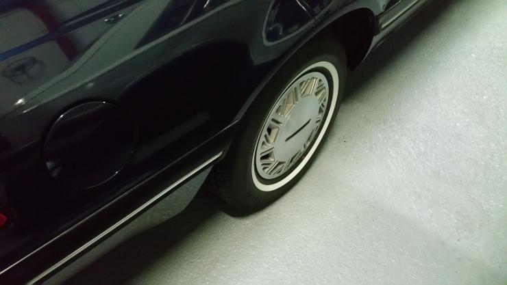

Bon ben je viens aujourd'hui de régler un truc qui traine depuis des mois sur ma to-do-list!!! Super content!
Je marquais dans le post d'avant qu'il fallait que je trouve une jante tôle d'origine pour remplacer l'ARD qui me semblait voilée. C'est chose faite il y à un mois, j'ai bien galéré pour en trouver une d'occase et lui faire traverser l'Atlantique, mais j'ai fini par trouver, et je l'ai reçue il y à quelques semaines.
J'ai toujours trouvé que cette caisse dandinait du cul, depuis le début. C'est un peu aléatoire suivant la vitesse de croisière, mais il m'a toujours semblé qu'elle "dansait", et j'ai jamais pu expliquer pourquoi, parce que depuis le début j'avais toujours confié le boulot sur les roues à des pros (équilibrages, changement de pneus, freinage, etc.), qui m'ont sorti des conneries diverses et variées pour expliquer le problème (flanc trop mous, pneus qui prennent des balourds, etc...). En 5 minutes sur l'équilibreuse du boulot j'avais le problème...il suffit d'avoir deux yeux et trois neuronnes. J'ai tout de suite vu que j'avais une jante qui avait tapé, qui se foutait en vibration même sur l'équilibreuse, alors que les trois autres allaient beau droit. Et même si j'avais réussi à réduire au minimum les vibrations dans le volant en équilibrant avec division des masses, j'avais quand même cette impression de cul qui dandine.
Donc cette après-midi alors que je cherchais un truc à faire alors que j'avais les bécanes allumées, j'ai tombé les 4 roues, décollé les 4 pneus, changé les 4 valves (longtemps que je voulais le faire, elles étaient hors d'âge et j'en avais déjà une qui avait chié il y à quelques mois), déchaussé la jante pseudo-voilée. Je l'ai mise sans pneu sur l'équilibreuse, et alors là, putain, j'étais bien content d'avoir dépensé mes 140$ de jante et frais de port: Putain le voile! Sans pneu, la machine me sortait 30 grammes de déséquilibre extérieur et 15 intérieurs...sans pneu, je ne savais même pas que c'était possible. Elle a du bouffer un trottoir à au moins 50km/h, c'est indécelable à l'oeil (pas de trace de choc), mais en tournant sur la bécane elle va dans tous les sens, la lèvre intérieure dévie d'1,5cm de l'axe. :blink:
Donc ben voilà...elle finira en pied de parasol. Tout ce que j'espère c'est que depuis le temps que ça roule voilé, le demi-arbre de pont ait pas de faux-rond...on verra bien, de toute façon si ça devait être le cas il y à longtemps que c'est fait.
J'ai chaussé et monté ma jante de remplacement, ré-équilibré les 4, donné un coup de propre aux enjos et fait les niveaux...dès que j'aurais un jour de libre j'irais lui mettre des bornes pour voir si j'ai enfin perdu ce sentiment de train arrière qui dandine... ;)
Très content, un problème de réglé, et un diag dans le mille, ça fait toujours plaisir! :D
