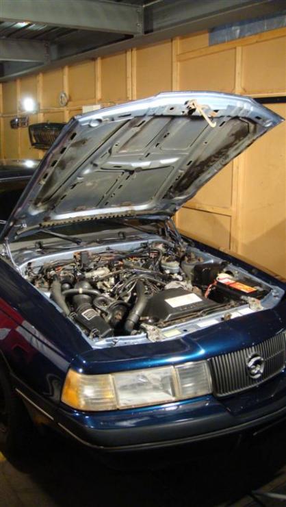

Bon ben job du jour, allez...j'ai pas chômé aujourd'hui.

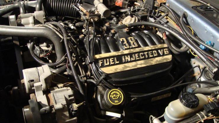

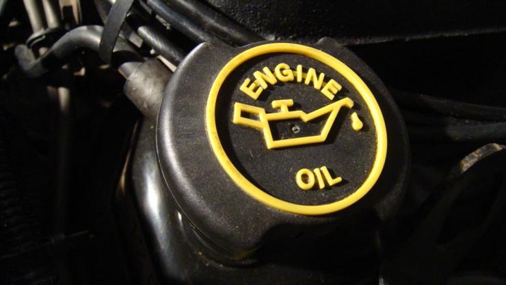

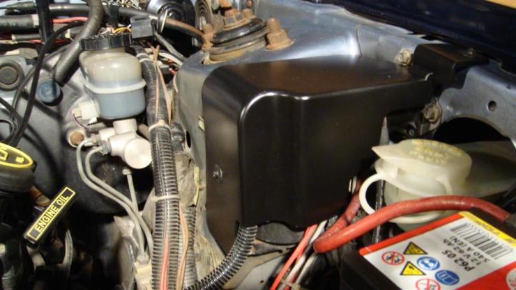

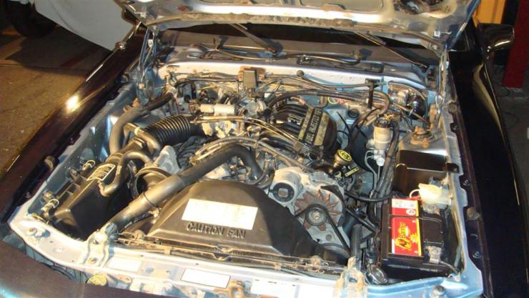

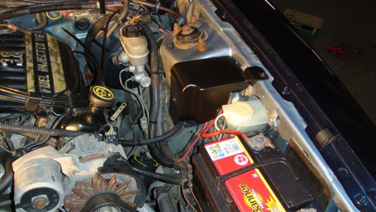

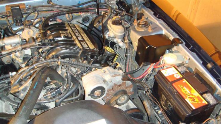

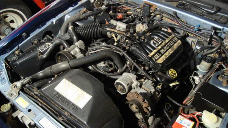

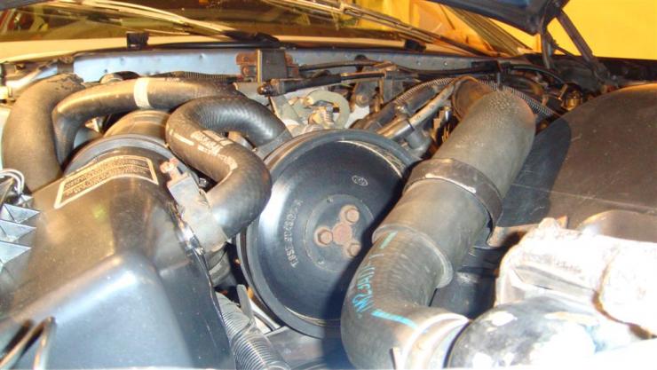

Le moteur, entièrement terminé:

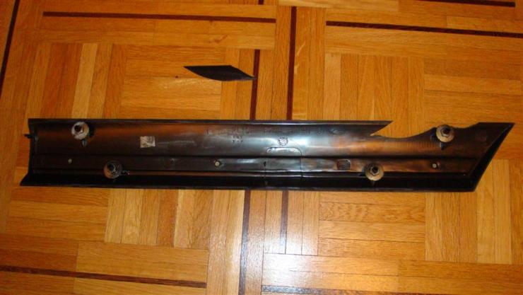

Câbles décrassés un par un, recâblé toute la torche du moteur d'essuie-glaces, changé pas mal de gaines fendues et de toiles isolantes fusées, terminé de nettoyer les recoins...reposé le cache-bobine refait à neuf il y à deux mois à l'atelier, car éclaté au pied de biche par l'ancien proprio.

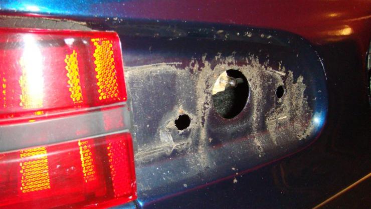

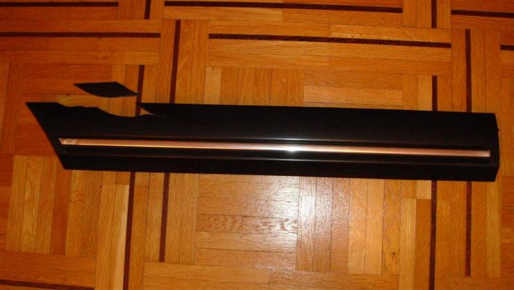

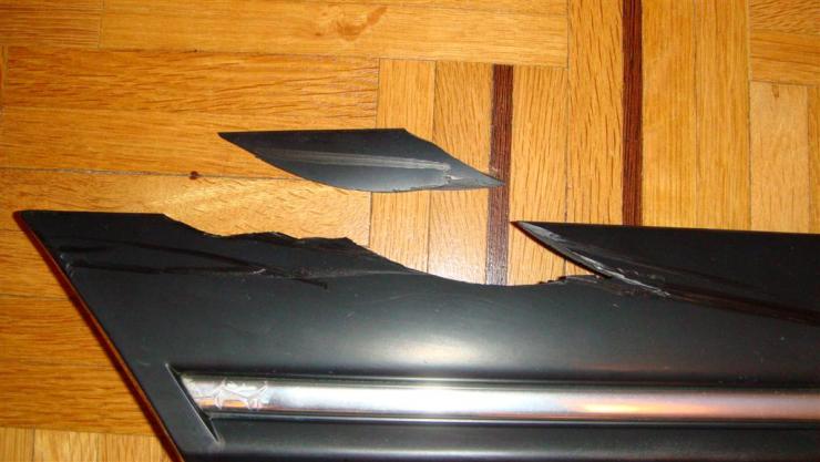

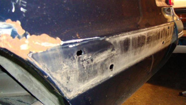

Avant, en bas à droite...éventré, avec un gros morceau manquant:
Maintenant, réparé par moi-même:

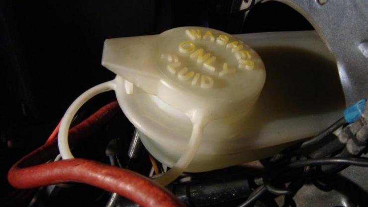

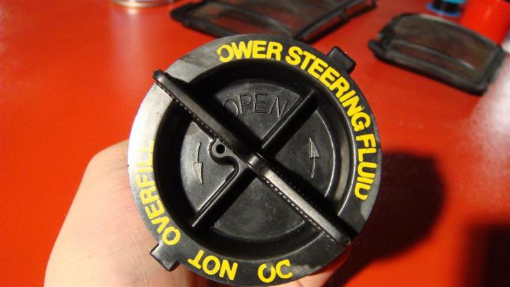

Décrottage de tous les bouchons à la brosse à dents et au netoyant industriel:

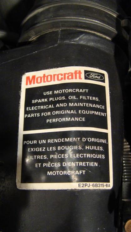

Et absolument tous les marquages et étiquettes d'usine sont présentes, sans aucune exception...à peu de choses prêt on pourrait la remettre en concession.

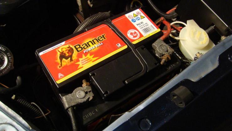

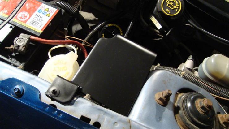

Batterie neuve inside:
Supercharged?
Nope.

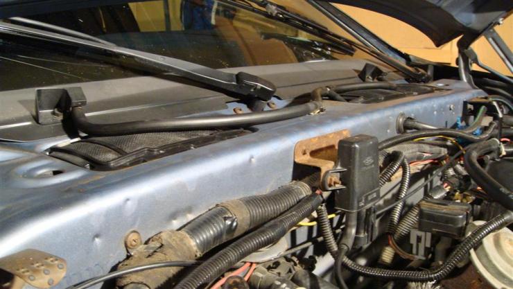

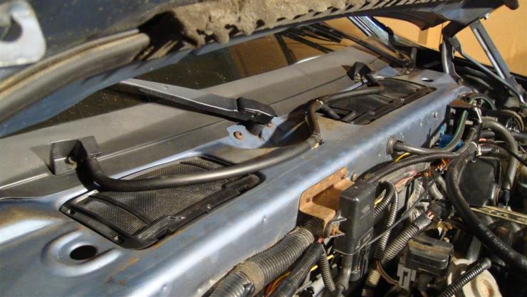

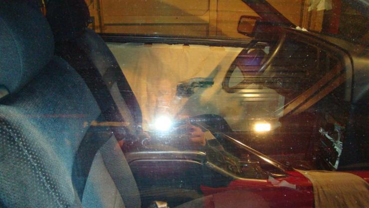

La baie de pare-brise...l'enfer par définition, bouffé de coins, de recoins, 'faut se faufiler sous le capot, dans le logement des cheminées, tout le bordel...waaah!
Avant:
Après:
Avant, conducteur:
Aftaire:

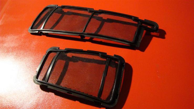

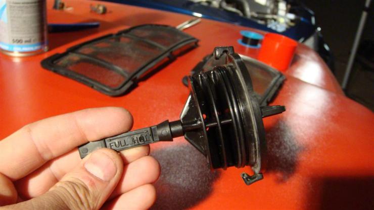

Et pendant: dépose et nettoyage des grilles à la main et à la brosse à dents pour décrasser 15 ans de méfaits de la nature:

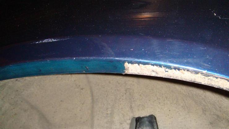

Passages de roues: Avant à droite, après à gauche:

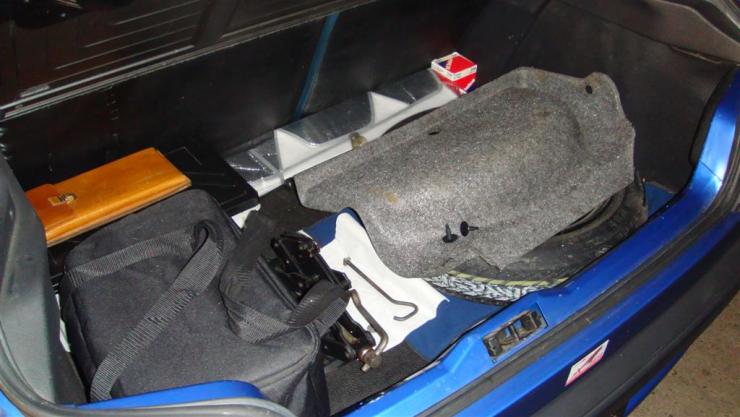

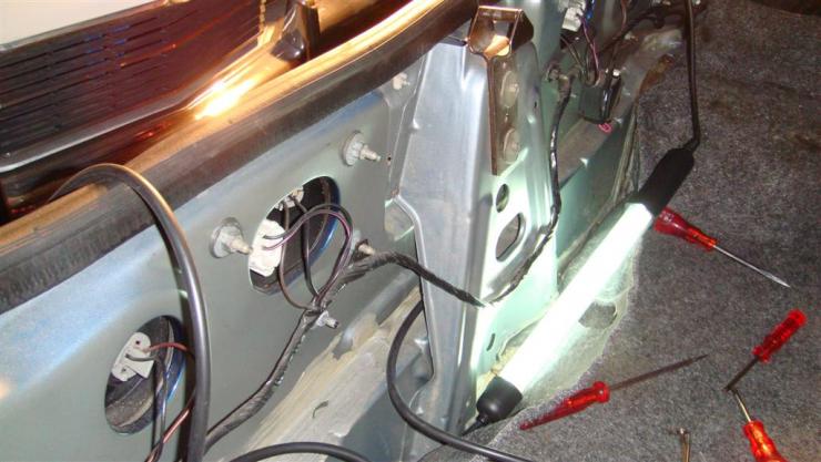

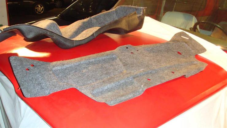

Opération coffre!
But: Tomber tout l'habillage intérieur pour changer les phares, déposer les extension de phares pour mise en peinture des filets noirs et dépose de la moulure ARD cassée pour réparation...et pour pouvoir la livrer prochainement chez le carrossier pour qu'il redresse la grosse pétée sur l'aile arrière, maintenant que tout est parterre. En profiter également pour démonter la patte de fixation d'un ancien chargeur de CDs absent, boulonnée au plancher de coffre et arracher tous les restes de câblage alakong d'une précédente sono inexistante...bref...je vire tout et je recâblerais propre plus tard. Et accessoirement récupérer deux têtes de rivets pop que mon père à laissé tomber dans la doublure du montant de coffre avec un montage sur aspirateur à la McGyver (durite néoprène de 2m de long + embout spécial, etc...perfectionnisme inside).
Contrainte: Ne pas exploser les clips de maintien type Philips en plastique des panneaux d'habillage (introuvables en repro), tout en n'exerçant pas de contrainte sur les panneaux d'habillage fragilisés par 30 ans d'age dans des conditions de merde et par le gros sagouin d'ancien proprio qui à déjà tout arraché X fois.
Action:
Opération réussie!!!

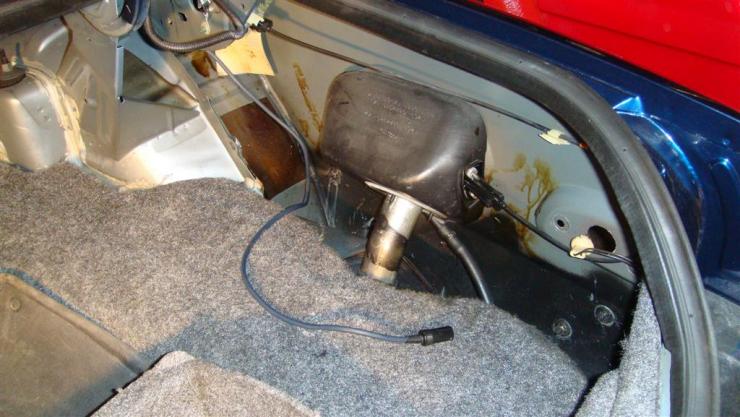

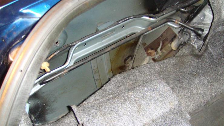

Caca:
Plancher de coffre comme neuf, fonds des ailes nickels, pas une brique de rouille nulle part. Et peinture super bien réalisée à l'époque, c'est très propre. Roue de secours neuve et jamais servie, kit de secours neuf et complet, et...mais beeeeeeurk, c'est quoi ce truc gerbos tout humide tout au fond de l'aile derrière la trappe à essence?!?

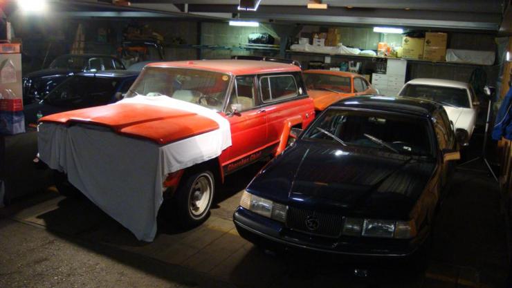

Elles ont été 15 ans l'une à côté de l'autre, au même endroit, devant le même garage, dans le même état de délabrement aux mains du même gars sympathique mais pas transpirant de soin. Je les ai séparées pendant 2 ans parce que j'avais pas les moyens de tout faire...et maintenant, de nouveau, elles se sont les deux retrouvées à 50cms de distance...inséparables. C'est pas le même style, mais c'est la même histoire...et c'est deux sauvetages, même si le premier est plus périlleux que le second.
J'espère pouvoir les garder longtemps les deux...et à la vue de mon compte en banque pour l'instant je suis plûtot confiant...même qu'en 2014 il se pourrait que tout roule.

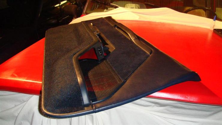

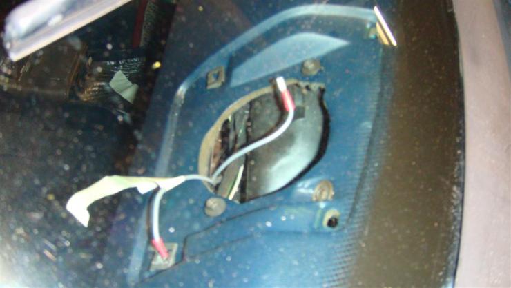

-Le panneau de porte conducteur est parterre, déposé et d'ores et déjà réparé. Il n'était plus qu'à moitié fixé, et l'habillage en tissus complètement sorti de son logement.
Je suis en train de bosser dans les portes, pour digsnostiquer et remettre en service le verrouillage central mais aussi déposer les moteurs de lève-glaces pour leur offrir une révision d'office même si les deux marchent bien...je sais d'expérience que lors de redémarrages et de fortes sollicitations après tant de mois sans fonctionner c'est fatal pour les câles de maintien des rouages crantés...alors pas de perte de temps, puisque c'est ouvert, j'en profite.
Sinon j'ai toujours pas compris pourquoi le verrouillage central ne fonctionne pas, les actuators semblent coulisser librement, le faisceau est propre et non sectionné jusque derrière le TDB...mais il y à un tel bordel de câbles sous le pied conducteur que je vais commencer par éliminer tout ce qui est inutile et je reprendrais ce soucis après.
Autre surprise: la présence de haut-parleurs d'usine en parfait état dans les contre-portes, mais rien ne fonctionne...encore un problème électrique je suppose.

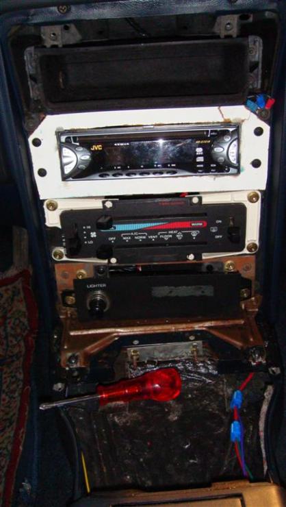

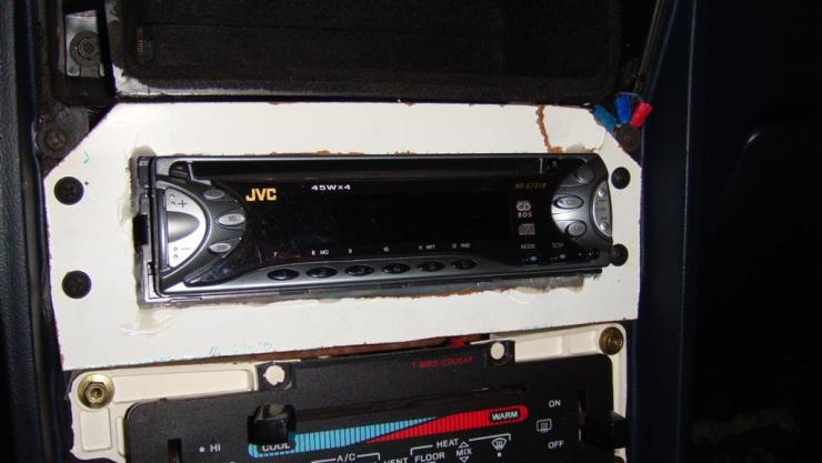

Sinon niveau sono, j'ai:
-Viré les tweeters du TDB.
-Shooté une partie du câblage rajouté à l'époque
-Viré l'autoradio, repéré le câblage de la torche d'origine pour y greffer le poste Ford d'origine. Les fixations d'usine n'ont pas été charcutées, une chance...

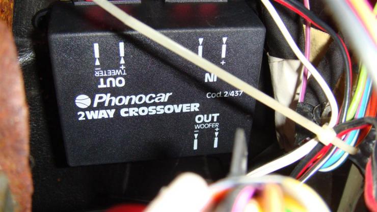

En revanche, je suis dans la merde avec la suite. Parce qu'il y à:
-Du câblage qui va du coffre au TDB, pour alimenter anciennement un chargeur CD...ce qui va m'obliger à sortir la moitié de la bagnole (tout le côté passager, plastiques-moulures-garnitures AV et ARR, kick-panels-seuils de portes-banquette ARR, plage arrière...gros bordel) pour ensuite pouvoir tout recâbler en neuf...on essayer de me ponter sur le faisceau d'origine encore existant.
L'autre problème: La présence de deux crossovers 2-voies, un sous la colonne de direction, l'autre derrière la boite à gants.
Clairement du rajout, avec 8 câbles bi-phasés en sortie par boitier crossover...aucune idée d'ou les câbles partent, et même si c'est proprement posé ça représente un bordel monstre...à tel point que je ne peux rien entreprendre au niveau des accessoires électriques avant d'avoir viré toute cette merde, j'y vois rien tellement c'est blindé de câblage partout.
J'hésitais un moment à garder ce montage d'époque, reposer plus proprement les deux tweeters du TDB et remettre deux subwoofers 8" sous la plage arrière, dans les logements d'origine prévus à cet effet...mais finalement je crois que par soucis de practicité je vais tout virer et repartir sur du Blaupunkt neuf en 4-voies, et recâbler les HP d'origine déjà présents dans les portes. A suivre...mais gros chantier.
Et pareil avec une vieille alarme 80's planquée sous le capot, y'a des boitiers sensoriels partout planqués sous la planche de bord, sous la console centrale, ça fout un câblage de malade, j'ai des torches de 30 câbles qui traversent toute la caisse et qui viennent se ponter sur le shéma électrique d'usine. Je voulais la conserver puisque je trouvais que ça collait bien avec l'époque de la voiture, mais finalement ça fait tellement de merdier que j'hésite à tout virer pour avoir de la place pour bosser.

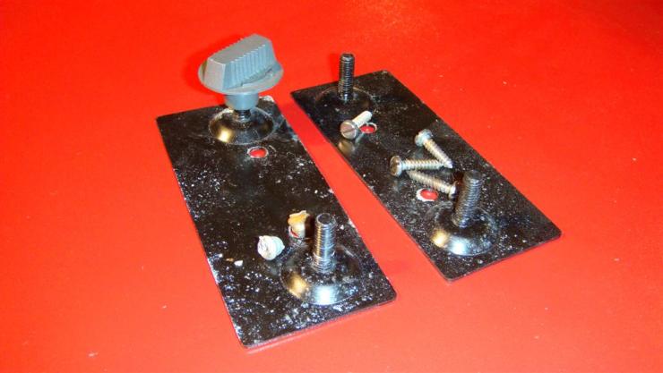

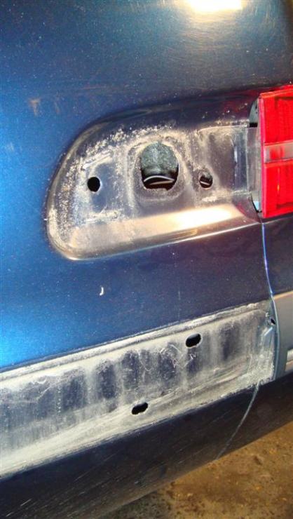

Sinon j'ai fait pas mal d'autre boulots comme virer toute la résine des joints, re-silicôner, changer des ampoules, nettoyer les ouvrants et traces de vieille colle, recoller les pièces d'accastillage arrachées comme la moulure d'entourage de la radio, les grilles de HP, etc...et surtout perdu de longues heures à diagnostiquer et essayer de comprendre ce montage électrique complexe, ce qui risque de m'occuper encore un bon moment.
J'ai pris peu de photos, et ensuite j'ai switché sur la Comet qui avait aussi besoin de quelques soins...j'y ai passé la journeé d'aujourd'hui. En ce moment je bosse à réparer ça:
Mais c'est pas aussi simple que ça en à l'air. J'ai recollé le bout cassé au mastic de fixation, recréé le morceau manquant à la bi-composante en prenant empreinte sur la moulure de l'autre côté, terminé au mastic de finition, poncé pendant 3 plombes ce soir et passé un coup de noir pour y voir clair...mais le plastique est complètement vrillé à force d'être resté ordu sur l'aile pendant autant de temps, donc le voile de noir à révélé un manque de ponçage et de préparation, ce qui fait que je vais m'y remettre demain en même temps que je giclerais le liseret sur les phares ARR et les extensions d'ailes...y'a du job, c'est pas fini.

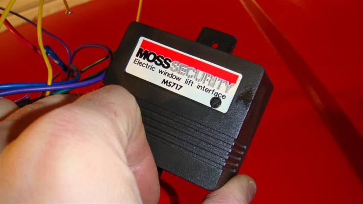

Ensuite je me suis attaqué à l'alarme obsolète dont de toute façon il me manquait la télécommande et la moitié des composants...j'y ai passé 5 heures et j'ai pas encore complètement fini. J'ai retiré tous les boitiers de contrôle, les boitiers d'alarmes sensorielles, retiré la sirène sous le capot,retiré les câbles depuis partout (portes, coffre, plage arrière, plafonniers, tableau de bord, planchers AV et ARR, compartiment moteur, relais du démarreur, etc. etc.)...j'ai rempli un sac poubelle de 60 litres à raz bord avec uniquement le câblage lié exclusivement à cette sâleté d'alarme...et il reste encore toute la partie arrière du véhicule que je n'ai pas eu le temps d'attaquer aujourd'hui.
Jamais vu de ma vie un montage aussi complexe, à tel point que je n'ai pas encore compris les raccords effectués dans les contre-portes...y'a une espèce de triple-pontage sur le verrouillage central et aucune alimentation en courant...les câbles traversent la bagnole dans toute la longueur d'une porte à une autre mais ils sont raccordés en circuit fermé sans aucune alimentation en 12V...j'y comprends rien à ce montage.
Autre soucis: Il ne reste rien du shéma électrique d'origine de l'alimentation des actuators du verrouillage central, tout est coupé à raz les prises...alors pour raccorder tout ça, il m'est d'avis que j'ai pas fini de m'emmerder. A suivre...je m'en fous, aussi dur que ça puisse être je veux rétablir le verrouillage central, et j'y arriverais.
Bref, j'y retourne demain pour réparer les phares arrières et retirer ce qu'il reste du câblage du système d'alarme, je dois encore m'occuper de sous la console centrale ou il reste un boitier-amplificateur et des câbles à virer, de la plage arrière ou je dois shooter le récepteur de fréquence de la télécommande, shooter un maximum de trucs rajoutés dans le compartiment moteur, virer les sirènes placées aux extrémités du plafonnier au niveau des places arrières et voir ce que je garde et ce que je jette dans les portes, et voir s'il reste du bordel à virer derrière le logement de la radio...mais en tout cas avec déjà les trois quarts de câblage en moins ça respire, purée quel bonheur de pouvoir bosser à l'installation du poste d'origine sans toute cette merde!
Je vérifierais aussi les fusibles puisque j'ai lancé une belle série d'étincelles en faisant contact entre l'armature de la console centrale et le positif de l'allume-cigare par mégarde, ça sentait bon le brûlon en tout cas.
Bref, c'est le grand ménage...jamais vu une installation pareille. J'ai retiré au moins 10 kilos de cuivre et 9 boitiers en tout...impressionnant.
Sinon tout fonctionne, à la seule exception du verrouillage central...faudra que je trouve pourquoi et comment réparer ça.

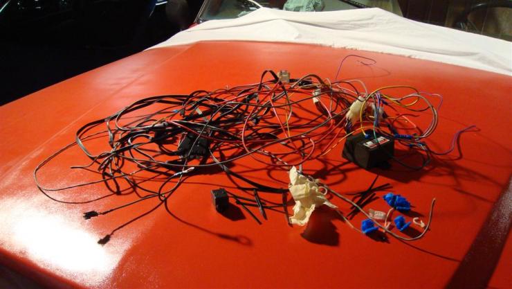

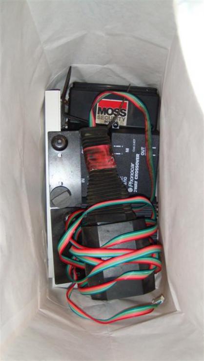

J'y retourne dans deux heures. Je vous ferais des photos du butin une fois que j'en aurais terminé, vous verrez que ça en fait du bordel! Je vais y gagner au moins 10 chevaux avec tout ce poids en moins, à moi le mur du son bordel!!!!! Mouhahahahaha!!! B) B) B)
Moisson du jour:
Et la moisson d'hier:
Pas fait de photo du total, dommage...mais y'en avait de la filasse, salaud!

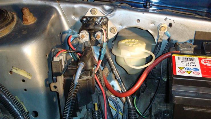

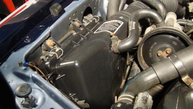

Donc maintenant voilà de la place partout, y compris sur le relais du démarreur ou il ne reste que le faisceau d'usine + une masse et un fil de contact pour les antibrouillards...tout le reste à giclé:
C'est l'heure, on ferme!
Le compartiment moteur, bien assaini notamment au niveau de la cloison de pare-feu et sur la partie gauche (alarme retirée, etc.):

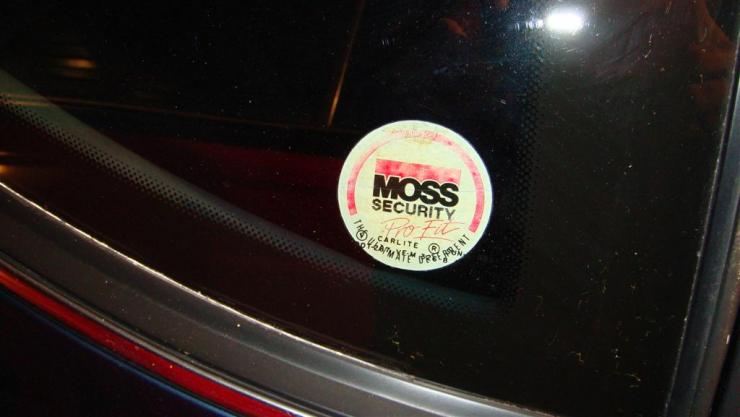

Derniers vestiges de l'alarme obsolète: Un sticker de chaque côté de la bagnole et les fils qui vont aux portes et dont j'attends de pouvoir comprendre le montage avant de tout liquider...

Bref...vivement qu'elle soit de nouveau entre le Jeep et la Comet...je crève d'impatience, honnêtement j'ai plus confiance là.
