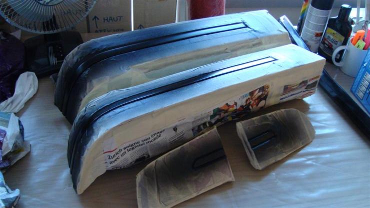

Comet72 Posté(e) le 20 avril 2013 Auteur Signaler Posté(e) le 20 avril 2013 Pas grave, je lui en veux pas, c'est un monstre bosseur au contraire et il à fait du boulot génial sur la '81 qui roule à merveille. B) Juste que si on pouvait alterner la place de dernier dans l'ordre des priorités de temps en temps, ce serait cool...j'ai l'impression que cette place m'est attribuée... A suivre! Ce matin je suis allé acheter de la bombe Plastikote noir satinée en quantités, donc cette après-midi je m'occupe de la restauration du filet noir sur les phares ARR et extensions de phares. Ensuite je m'occuperais de la moulure d'aile défoncée, c'est quasi prêt...je dois encore faire de la finition et la peindre en définitif. Je vais aussi me taper une réparation de klaxons d'usine FoMoCo Hi et Lo Tone avec pétage de rivets, ouverture, mise en pièces, remise en forme de l'électroaimant et tout et tout...ça pourrait faire un tuto sympa pour le fofo si ça intéresse quelqu'un. Bref, je bosse sur les pièces détachées...ça me permettra de retrouver un salon fonctionnel. Citer

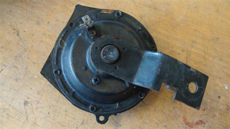

Comet72 Posté(e) le 20 avril 2013 Auteur Signaler Posté(e) le 20 avril 2013 Bon ben malheureusement après ouverture des klaxons, les membranes métalliques me sont tombées en poussière dans les mains, complètement atomisées par 30 ans d'humidité et de rouille...dommage car après réfection du mécanisme à électroaimants la partie mécanique des deux klaxons refonctionnait et j'avais un bel arc électrique des deux côtés sur les plots...un peu déçu sur ce coup, et techniquement ces membranes à raisonnance sont tout simplement impossibles à recréer, les galbes des disques en inox doivent être moulés pour l'amplification du son...donc...c'est mort, paix à leurs âmes. Je les ai pas encore bennés, mais ça ne saurait tarder. Je leur mettrais peut-être un coup de meuleuse pour récupérer les pattes de fixation, mais le reste est mort. R.I.P Sinon la moulure atomisée est peinte, et je suis assis du résultat. Sans me regarder pisser, mon travail de préparation était parfait, y'a absolument aucune marque devant comme derrière et la fluidité de la reprise au mastic de finition est bluffante...celui qui arrive à me dire qu'elle était encore en 3 morceaux hier matin et avec un bout de 10cms manquant et des éraflures profondes dues au choc avec un mur en béton (et c'est le béton qui a gagné), je lui paye un BN. Tip top, deux couches de satiné demain vite fait sur la gazoline et ce sera au poil! Y'aura plus qu'a redresser l'aile...autre combat. Sinon pour les phares et les extensions, après 3 heures à masquer comme une bête et à me faire chier à dégraisser sans solvants (because plastique vieux et d'origine inconnue)...le résultat est le suivant: Ben ça tabasse, je suis content...j'aurais pas poussé le masquage dans le détail pour rien. Sinon j'ai testé une nouvelle technique de detailing pour masquer les toutes petites imperfections sans se faire chier, un pote fondu de japonaises qui m'a donné le truc...je vous en dirais des nouvelles mais ça à l'air de fonctionner. Demain 4 couches de Plastikote satiné sur les phares et la moulure (pas pu le faire aujourd'hui, 4 heures de séchage recommandées pour l'accroche de la couche de fond), virage du masquage et retour au garage! Sinon j'ai aussi rattaqué une chiée de pièces de la face avant du Cherokee et notamment terminé un gros gros boulot, soit la tôle de la face avant complète déposée depuis l'année passée, j'ai fini de tout reponcer au 2000 à l'eau (j'étais pas complètement content du résultat, préparation encore insuffisante) et terminé de gicler l'epoxy à froid noir brillant sur l'entier de la surface...ptain...j'attends de voir demain le résultat après séchage, mais après 5 couches bordel si ça reste comme ce soir ça va taper méchant...furieusement content du résultat. J'ai aussi fait péter à la perceuse à colonnes l'ancienne réparation de la moulure de capot complètement mal foutue, cassé les rivets et recréé une pièce en fonte d'alu pour jointer les deux morceaux cassés, je finirais au mastic de fixation et de finition pour l'ensemble de la partie visible après avoir redressé le tout, parce qu'elle est vrillée côté droit. Bref, cette fois ça va tenir pour de bon et enfin avoir de la gueule. Finition noir brillant au pistolet. A suivre. Demain je finis ce bordel, je jette tout dans le Transit, je balance tout dans le Jeep et ensuite je suis de bouffe, et semaine chargée...donc au mieux je rattaque la '88 en fin de semaine prochaine. Impatient. Citer
Cadillac06 Posté(e) le 21 avril 2013 Signaler Posté(e) le 21 avril 2013 Whaou du pure comet´s style la !! Dommage pour le Klaxon , acheté un qui fait la cucaracha . Et hâte de voire les baguettes remonter car déjà la elles sont bien peinte ! Citer

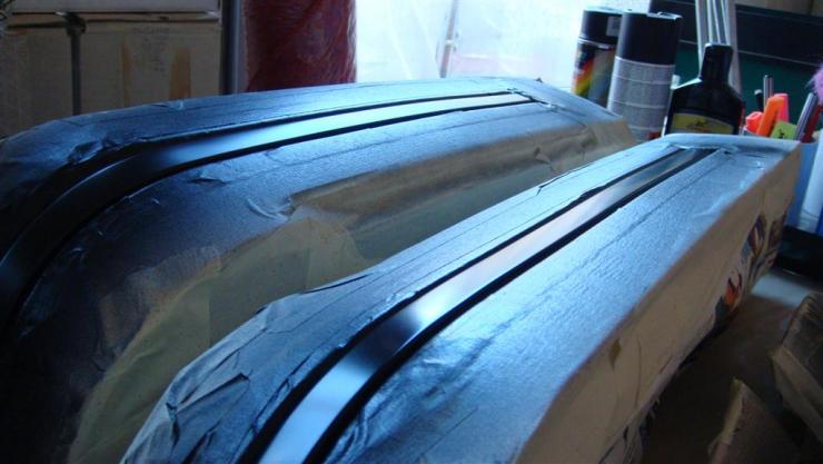

Comet72 Posté(e) le 21 avril 2013 Auteur Signaler Posté(e) le 21 avril 2013 Pas de klaxons de daube aftermarket chinois pour moi, je ne suis pas client. Officionados du OEM. C'est pas des baguettes, c'est les filets noirs des phares arrière...allô? Et ce matin lors du passage de la deuxième couche tout a frisé (même peinture, même support...et belle merde), j'ai pu arracher tout mon masquage et tout décaper...retour à la case départ, sans vraiment avoir d'explication. J'ai refait le masquage du tout encore mieux qu'hier et alors que j'étais concentré la bombe s'est mise à pisser par le gicleur, ça m'a fait des coulures partout. J'en ai plein le cul, j'ai préféré rentrer. C'était ça ou tout casser de rage. Moralité: Si un jour le mécano se décide à faire un devis (on peut toujours rêver) et s'il m'annonce qu'elle est à moitié morte, ça va vite régler l'affaire. Conforté dans mon idée, et définitivement déterminé à arrêter de me rajouter des prises de tête avec ces conneries. Citer
Cadillac06 Posté(e) le 21 avril 2013 Signaler Posté(e) le 21 avril 2013 A pardon j'ai mal lu .. À c est de la bonne marque la peinture que tu avais prise ? Moi sa m'était arriver la même chose avec un Motip Citer

Comet72 Posté(e) le 21 avril 2013 Auteur Signaler Posté(e) le 21 avril 2013 Merci pour ton message mon pote, ça me fait bien plaisir! Marrant que tu l'ai vue!!! T'as totalement raison, il faut pas que je lâche le bout de gras...impatient qu'elle soit de retour et de pouvoir poursuivre les travaux de mon côté...et je vais reprendre le boulot sur les phares cette semaine et essayer d'arriver à faire autre chose que de la merde, mais pour ça il faudrait que j'arrive à comprendre l'origine du problème qui fait que la peinture frise. Casse couille cette histoire, encore une belle perte de temps. Bref...vivement que tout ça soit réglé et qu'elle soit prête, j'en peux plus...il faut que ça avance bordel de merde! Citer
