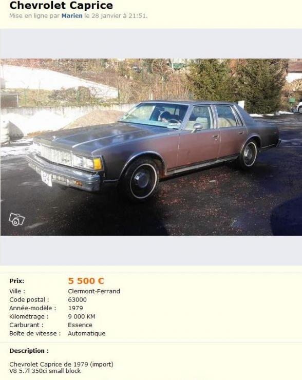

mout71 Posté(e) le 9 février 2013 Signaler Posté(e) le 9 février 2013 Bonjour est ce que des membres possede cette voiture que faut il vérifier avant son achatMoteur, fiabilité, electricité etcMerci Citer
greg38-74 Posté(e) le 9 février 2013 Signaler Posté(e) le 9 février 2013 OOOOh ! Elle ressemble comme deux goutes d'eau à la mienne ! Tiens regarde : Moi c'est pas un V8, c'est un L6 donc rien de spé a dire à propos du moteurs... Fais gaffe a la rouille sur l'intérieur des bas de portière, et sur la pièce en tôle entre le hayon de coffre et la lunette arrière... Sinon les baies de parebrise et les autres endroits habituels... Mais dans l'ensemble c'est bien résistant ! Regarde aussi si tous les éclairage intérieur fonctionne au cas où... Pour ma part rien à ajouter, c'est indestructible ! Pis surtout c'est facile a retaper si on a pas 2 mains gauches ... J'y connais pas grand chose mais en lisant le Haynes j'arrive a faire tous ce dont j'ai besoin ! c'est bien celle ci ? http://www.leboncoin.fr/voitures/426308364.htm?ca=22_s Par contre, je trouve qu'elle est affichée un peu chère... 5500€ pour une voiture avec de la carrosserie et de la sellerie à faire c'est un peu beaucoup... Enfin à voir sur place parce qu'on peut pas se faire une idée sur une simple photo, mais à mon avis t'as un bonne marge de négociation... Bon courage, et en tous cas, très bon choix ! C'est super sympa a conduire pour cruiser tranquillou ! Citer
STG Posté(e) le 9 février 2013 Signaler Posté(e) le 9 février 2013 C est une Caprice 79 donc le VIN est 1N69L9 , le L correspond au V8 350, G V8 305, D L6 250. Le 9 est pour 79. Si c est une Canada le compteur est rond et de 2 couleurs blanc/orange en Km/h. Citer

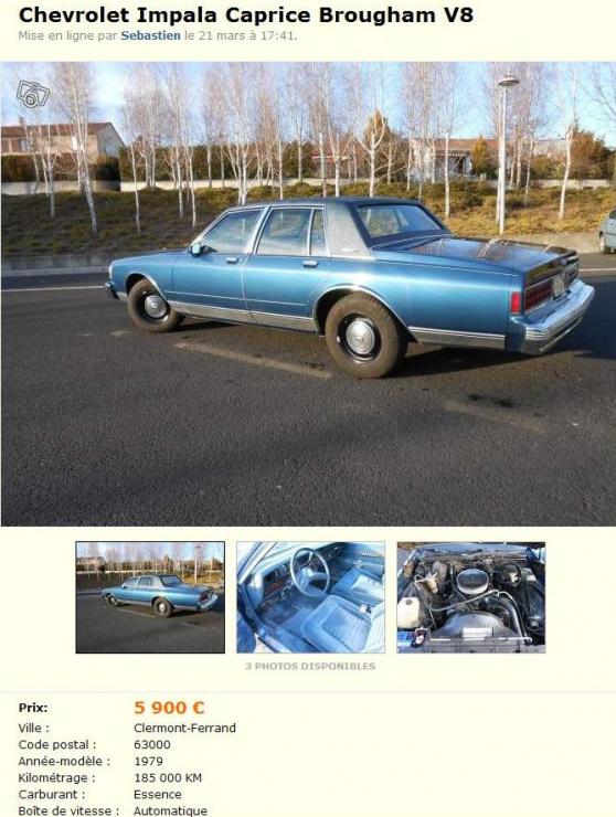

STG Posté(e) le 9 février 2013 Signaler Posté(e) le 9 février 2013 En vente une Caprice 78 en 305 dans le Nord et pour moins chet. Je connais la voiture Sur Clermont il y a aussi une Caprice 79 a la vente pour 7500€ mais c est une merguez car la voiture est de 87 ou apres. LaCaprice est avec une CG de 79.. Citer

chrissteele Posté(e) le 10 février 2013 Signaler Posté(e) le 10 février 2013 fais gaffe à la maladie des caprices, je parle des infiltration d'eau au niveau du pare brise notamment (coffre aussi), ma caprice et celle de mon pote, toutes deux prenaient l'eau, sinon , super caisse, comme le dit greg , vérifier la rouille , pas de bruit suspect au niveau du moteur(tournant) , mettre son nez partout. bon courage. Citer

antidiesel Posté(e) le 26 mars 2013 Signaler Posté(e) le 26 mars 2013 En vente une Caprice 78 en 305 dans le Nord et pour moins chet. Je connais la voiture Sur Clermont il y a aussi une Caprice 79 a la vente pour 7500€ mais c est une merguez car la voiture est de 87 ou apres. LaCaprice est avec une CG de 79.. es tu sur de ce que tu avances pour la caprice de clermont? je suis interressé par celle ci justement.. Citer

STG Posté(e) le 27 mars 2013 Signaler Posté(e) le 27 mars 2013 es tu sur de ce que tu avances pour la caprice de clermont? je suis interressé par celle ci justement.. Cherches sur le WEB une Caprice de 77 a 79 puis tu compares avec une 87 / 89. Pas du tout la meme carrosserie ni interieur. Citer
maya.bz Posté(e) le 27 mars 2013 Signaler Posté(e) le 27 mars 2013 on parle de la bleue?La bleu a 5900 !200cv, il a vu ça ou, a moins qu'il ai un bloc de Camaro Z28, même pas en reve http://en.wikipedia.org/wiki/Chevrolet_Caprice#1980.E2.80.931985 Citer

antidiesel Posté(e) le 27 mars 2013 Signaler Posté(e) le 27 mars 2013 pas fan du tout de cette generation en effet l'interieur de la caprice bleue n'est surement pas de 1979.. Citer
maya.bz Posté(e) le 27 mars 2013 Signaler Posté(e) le 27 mars 2013 https://www.google.fr/search?q=chevrolet+caprice+79&hl=fr&client=safari&tbm=isch&tbo=u&source=univ&sa=X&ei=zDBTUYm1OKfD7AbV3YDIDA&ved=0CDMQsAQ&biw=1024&bih=644#biv=i%7C31%3Bd%7Cj1mnhLlojy0fmM%3A https://www.google.fr/search?q=chevrolet+caprice+87&hl=fr&client=safari&tbm=isch&tbo=u&source=univ&sa=X&ei=BzFTUbqDONKRhQfpqIGoCA&ved=0CDAQsAQ&biw=1024&bih=644 Elle est pas de 79, laisse tomber la caisse est de 87, ça correspond pas, c'est une source a emmerde !!! C'est juste un conseil Citer
STG Posté(e) le 27 mars 2013 Signaler Posté(e) le 27 mars 2013 Caprice 79 http://www.leboncoin.fr/voitures/426308364.htm?ca=12_s Une Caprice 79 en 350 et boite auto TH 350. Le VIN (13 caractères) commençe par 1N69L9 (1 =CHEVROLET : N = Caprice ; 69 = 4portes ; L = 350 ci : 9 = 1979) Sur les portes avants , les serrures sont sous la poignéé de portes, la vitre AR est trés inclinée, le galbe des ailes est avec une arrete .etc. boite auto à 3 rapports avants. Caprice aprés 87 http://www.leboncoin.fr/voitures/417216935.htm?ca=12_s Sur une 87 le VIN doit avoir 17 caractères (commençe à partir de 81). Le 350 n'est plus dispo sur les caprice et la boite auto est à 4 rapports avants. carrosserie différente ainsi que l'intérieur. Donc soit le vendeur se trompe sur l'année de la voiture ou si la CG et le VIN est pour une 79 ; la CG ne correspond pas à la voiture. Citer
