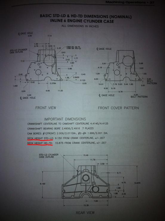

greg38-74 Posté(e) le 30 mars 2013 Auteur Signaler Posté(e) le 30 mars 2013 Il n'y a pas de différence de dimension extérieur entre le 194cid et le 250cid si j'ai bien compris. Par contre, le 292 est plus haut et n'as pas les mêmes fixations. Si sa t'intéresse de monter ce 292cid dans ta nova, il existe des platines d'adaptation ici : C'est celui qui s'appelle "1962-1967 ChevyII 292 mount" pour toi je suppose, et c'est pas si cher... http://12bolt.com/250292_products/inline_engine_accessories Pour ce qui est des dimensions du moteur, voilà ce que j'ai dans mon bouquin : Pour info HD-TD c'est le bloc 292CID, STD-LD c'est tous les autres plus petit (du 194 au 250 CID) Donc si tu regarde la ligne deck height, tu vois que le plan de joint culasse du 292CID sera 1,725 pouces plus haut que celui de ton 194CID actuel (si on par du principe qu'il est fixé à la même hauteur dans son compartiment grâce à la platine d'adaptation de chez autowerks, ce qui n'est pas tout a fais sûr). La mesure en question correspond à la distance entre l'axe du vilebrequin et le plan de joint de culasse. Ici, sa fait un peu moins de 4,5cm. Est-ce que sa rentre encore sous le capot ? ça je ne sais pas ! En tous cas, si tu met ça, avec la culasse de ton 194 et une pipe d'admission offenhauser réchauffée à l'eau et un double ligne d'échappement, sa va être une fusée ta petite nova ! ;-) Aussi, de ce que j'ai lu dans ce bouquin, le nerf de la guerre c'est l'arbre à came (rien de surprenant n'est-ce pas?) alors soit sûr d'avoir un truc bien adapté si tu te lance dans des grands travaux comme ça ! Citer
Phil Posté(e) le 30 mars 2013 Signaler Posté(e) le 30 mars 2013 Pas sûr que ce soit une fusée... Le 292 c'est un moteur "longue course", donc avec plein de couple pour donner de la reprise à un camion chargé à bloc, pas pour faire monter une "compact" dans les tours (3500-4000 maxi en version stock). Evidemment, on doit pouvoir faire des choses avec un AAC kivabien, un équilibrage du vilebrequin, des bielles forgées... bref plus cher et pas plus simple qu'un swap en V8 Déjà, 450€ pour un 6 cylindres non refait, je ne trouve pas ça "pas cher" Citer
