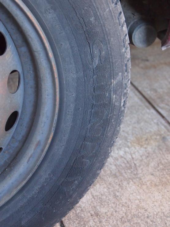

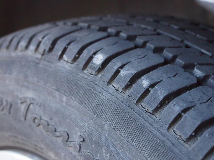

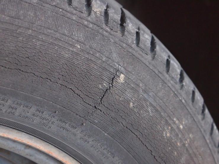

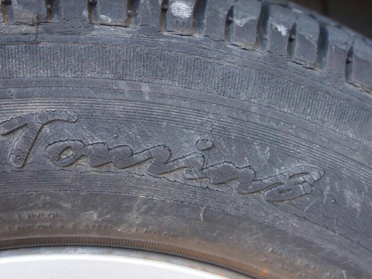

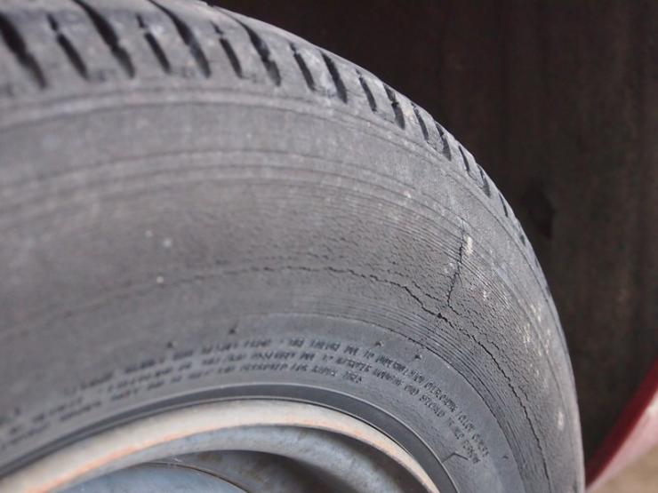

Phil Posté(e) le 26 février 2013 Signaler Posté(e) le 26 février 2013 Cet après-midi, je reviens de passer mon déplaçoir au CT, après avoir changé quelques bricoles et compté sur le contrôleur pour laisser passer le reste (il a trouvé une ampoule HS, elle a été changée dès mon retour à la maison - quant à la pollution, vu le prix d'un changement de catalyseur, Duflot peut continuer à tweeter ). Un truc qui m'a gonflé (si on peut dire ), c'est les pneus AR, qui avaient été changés à l'automne 2010 en même temps qu'une grosse (et coûteuse ) remise en forme pour le contrôle précédent début 2011. Le contrôleur m'a montré la date de fabrication inscrite sur le pneu : "1107" (mars 2007), soit plus de 3 ans avant l'achat, visiblement je ne suis pas tombé sur un fournisseur en flux tendu . Mais surtout, alors que la voiture n'a pas fait 2000 km (là normalement, Duflot doit me donner une médaille en chocolat, mais je n'y compte pas trop ), ils sont RAIDES MORTS, tout fendillés de partout avec des crevasses et débuts de hernies sur les flancs, les sculptures (à peine usées) qui font mine de se décoller, bref on a l'impression qu'ils ont passé ces 3 ans allongés sur des bâches en plein soleil... C'est du premier prix made in China, mais bon, c'est quand même vendu chez nous avec normes CE toussa toussa, ça vous est déjà arrivé ce genre de truc ? Désolé, pas de photos car il fait trop sombre... Citer
Caram Posté(e) le 26 février 2013 Signaler Posté(e) le 26 février 2013 oui... après 2 ans et... 2000km comme toi décollement de structure et crevasses sur les flancs elle ne sortait presque jamais du garage mais roulais au moins 1 fois par mois quelques km donc pas d'entreposage prolongé dans une certaine position... juste des pneus de merde !! Citer
Spécial 61 Posté(e) le 26 février 2013 Signaler Posté(e) le 26 février 2013 moi je sais ce que ça vaut le "fabriqué en chine" qu'il s'agisse de pneus (meme pour un déplaçoir) ou d'une moto, c'est de la première merde qu'il faut éviter c'est le cas pour ma moto ou le caoutchoux se barre, un moteur pourri qui n'avance pas et qui surchauffe... donc j'ai compris ma douleur et je privilégie le "fabriqué en france ou aus USA" gage certainement d'une longévité accrue et d'une meilleure qualité de fabrication Citer
Phil Posté(e) le 27 février 2013 Auteur Signaler Posté(e) le 27 février 2013 Heuuuu ton ordi, ta télé et ton téléphone portable ils sont fabriqués où ? Il faut remettre les choses à leur place, les Chinois savent faire du bon matos et aussi de la m**de, ça dépend du cahier des charges qu'on leur donne - et visiblement pour ces pneus le cahier des charges ne comprenait pas la résistance au vieillissement. Ce que je ne comprends pas c'est que ces daubes dangereuses soient en vente libre dans des pays où on peut rouler à 130 km/h . Quelques photos prises ce matin. Ces pneus (achetés il y a 2 ans, je le rappelle) sont des "Power touring" de marque "Sunny" - si si, on arrive encore à lire les lettrages Côté gauche : Côté droit : rassurant, non ? Citer

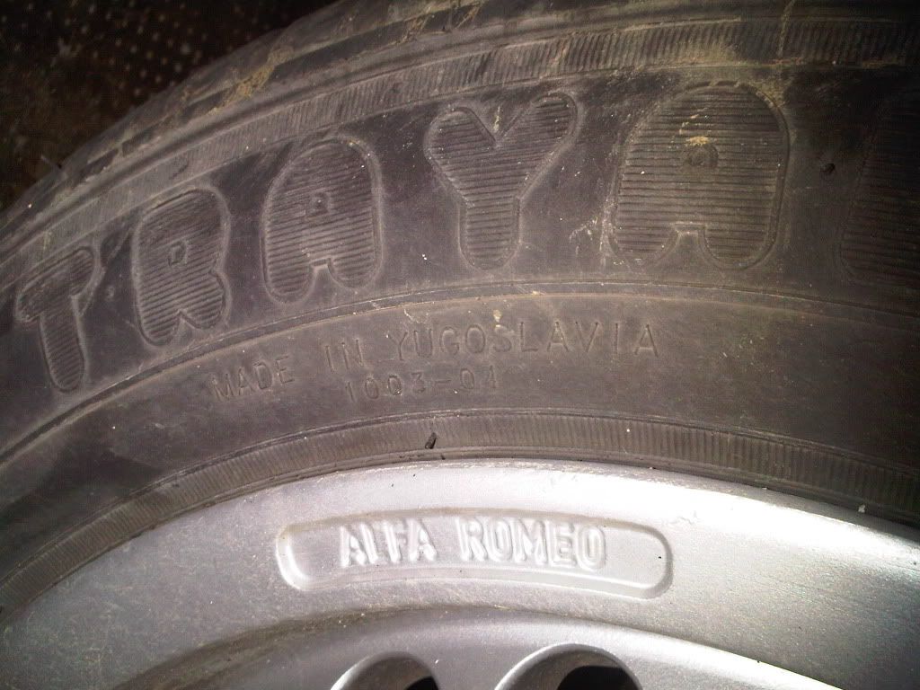

Camaro82 Posté(e) le 27 février 2013 Signaler Posté(e) le 27 février 2013 ouais nankang ont des pneus pas trop mal il parait ...j'avais lu un comparo dans autopaluche ya longtemps.une note correct en usure et sur le sec.j'ai des copains qui roulent avec sans soucis d'usure ni de tenue de route . mais les sunny c'est vraiment le pire ...tu te rappelle phil du prix ? dans tout les cas je te bat phil ,mate mes pneus arr sur ma propulsion de tout les jours: trayal ,made in yugoslavia..... mouahhh rien que de le dire ca me fait mourir de rire . Citer
