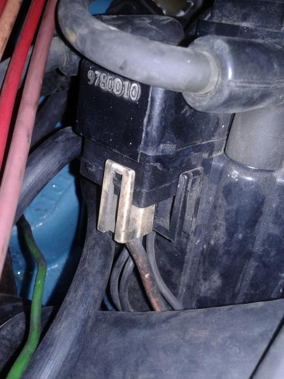

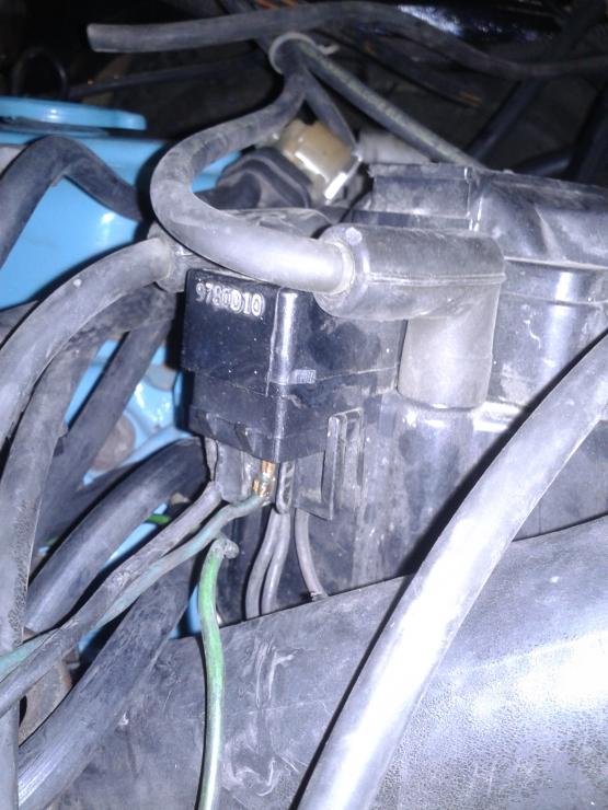

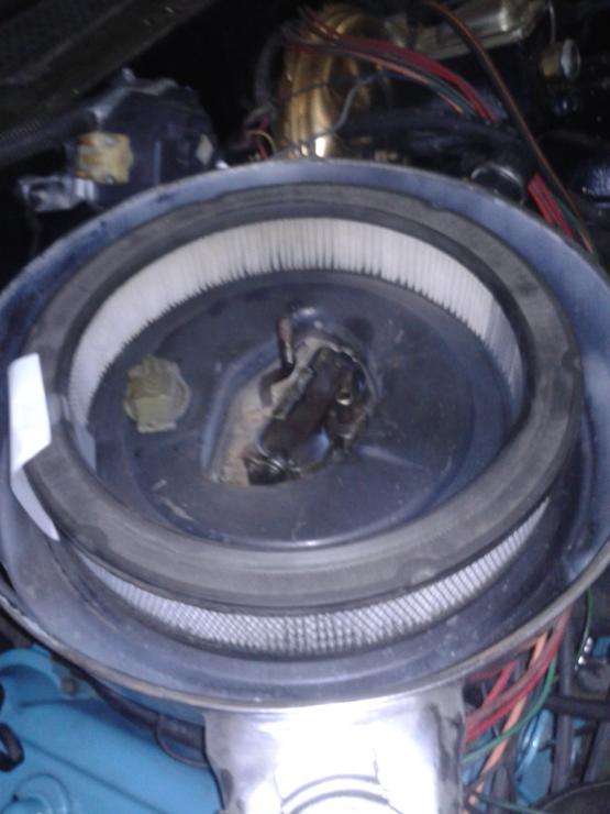

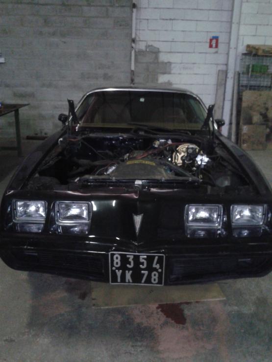

beretta77 Posté(e) le 12 mars 2013 Auteur Signaler Posté(e) le 12 mars 2013 Hello! Bon voici les photos! Maya, merci pour ton coup de tel ce matin mais j'etais pas dispo je te rappel dans l'apres midi ou en soiree. Je met egalement une tite photo de titine! Citer

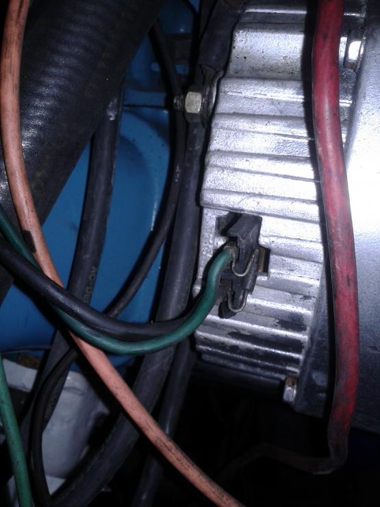

beretta77 Posté(e) le 12 mars 2013 Auteur Signaler Posté(e) le 12 mars 2013 Ca y'est la panne est trouvé mais titine doit etre malade elle ne fait que tousser! Je pense qu'il doit y avoir des reglages à faire non? Alors en fin de compte la prise qu'on voit sur la photo ci dessus et qui n'etait pas allimenté, c'est pour l'alternateur... et j'ai retrouvé le plus apres contact de l'allumeur. Elle voulait y aller titine mais un petit peu trop de "fumée" qui sortait du carbu et une forte odeur d'essence!!! J'ai preferé arreter avant de tous flamber "photos à l'appuie" Bon en tous cas encore merci à Maya qui m'a fortement aiguillée! Citer

maya.bz Posté(e) le 12 mars 2013 Signaler Posté(e) le 12 mars 2013 Et bein c'est mieux sur l'alternateur, lol Pour le tacky en général il est de couleur blanc ou vert A voir sur le schéma si tu la Citer
