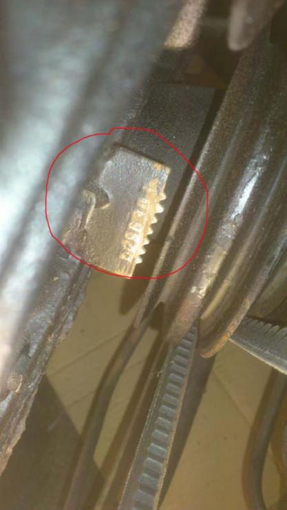

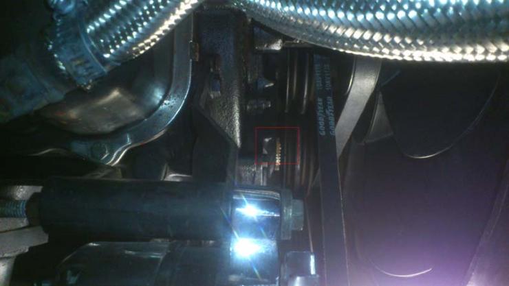

Skizo-Brain Posté(e) le 17 mars 2013 Auteur Signaler Posté(e) le 17 mars 2013 Il est côté passager, même quand tu n'es pas face au moteur C'est celui qui est le plus à l'avant de la voiture. Retenir qu'en automobile, on parle toujours "dans le sens de la marche", donc droit = passager, gauche = conducteur (à part chez les Anglais bien sûr, qui ne font rien comme tout le monde ) ok je comprend mieux bon j'ai pris une photo la ou c'est entouré c'est ça le repère sur le damper ? il y a une coche sur la poulie et il cette pièce cranté comme des repères Citer
EiGhT-PaCk Posté(e) le 17 mars 2013 Signaler Posté(e) le 17 mars 2013 Oui c'est bien les graduations pour caler ton allumage. Tu dois avoir une marque sur ton damper, un "tiret" qui apparaitra fixe avec la lampe, face aux graduations. Citer
Skizo-Brain Posté(e) le 18 mars 2013 Auteur Signaler Posté(e) le 18 mars 2013 Oui c'est bien les graduations pour caler ton allumage. Tu dois avoir une marque sur ton damper, un "tiret" qui apparaitra fixe avec la lampe, face aux graduations. oui il y a une coche sur la poulie sur la photo c'est pas très net. donc par rapport a la plaque cranté, le tiret doit être au milieu ou sur le haut des crans ? Citer
Phil Posté(e) le 18 mars 2013 Signaler Posté(e) le 18 mars 2013 On déchiffre sur ta photo des marques (de haut en bas) "0-3-6-9-12". Si l'avance au ralenti doit être de 6 degrés (par exemple), l'encoche de la poulie doit être face au "6" Citer

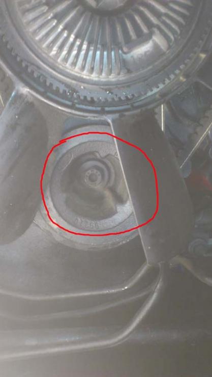

Skizo-Brain Posté(e) le 19 mars 2013 Auteur Signaler Posté(e) le 19 mars 2013 bon je reviens encore avec mes questions a la con, j'ai démonté le radiateur donc j'ai accès au damper (si le terme est juste), je fou une douille de 19 dedans avec ma cliqué ça bouge pas. je veux pas forcer de peur de faire une connerie, de plus je sans l’écrou qui ce sert, la question y a t'il une clé spécial qui rentre dans la poulie ? car je vois trois ergot qui laisse penser a un emplacement pour une clé. dans le cas contraire je dois forcer plus ? j'ai retiré les bougies pour faciliter mais ..... Citer

fred56600 Posté(e) le 19 mars 2013 Signaler Posté(e) le 19 mars 2013 si ton démarreur est bloqué il peu empecher toute rotation du moteur. pour faire tourner dans un sens ou l'autre ton moteur a la clef (c'est a dire clef a cliquet + rallonge) enlève tes bougies !!! sinon je pense (sans etre sûr que ton moteur tourner dans le send des aiguilles d'une montre. donc ton écrou se dévisse dans l'autre sens. tes 3 ergots sont des renforts de fonderie .... il doit y avoir une clavette pour l'empecher de tourner dans le vide. Citer
