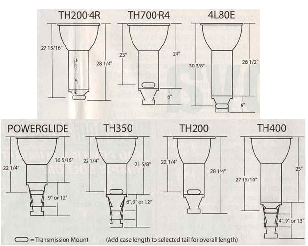

firebird1982 Posté(e) le 30 mars 2013 Signaler Posté(e) le 30 mars 2013 bonjour je rencontre qq problemes avec ma boitoto TH200 montée sur ma firebird de 82 on me conseille de changer pour une TH350 je cherche à savoir si c est une bonne idée est ce que l arbre de rtransmission conviendra toujours question : ou trouver une boite TH350 pour pontiac ? Merci Citer

Fredryck Posté(e) le 31 mars 2013 Signaler Posté(e) le 31 mars 2013 en claire regarde le dessus de ta boite la courbure n'est pas la même. une boite pontiac et une chevrolet pour l'exemple traduction google Est au-dessus de la "balance des paiements" (Buick-Pontiac-Olds) des boulons. La plate déprimée au sommet, c'est que c'est caractéristique plus notable. Transmissions avec ce modèle de boulon s'accouple à la plupart des véhicules Buick, Cadillac, Oldsmobile et Pontiac (la plupart des moteurs de moteurs à traction avant a utilisé un modèle de boulon différent non illustré ici). Ci-dessus, le modèle "Chevy" Bolt. Le pic central de haut au sommet, c'est que c'est caractéristique plus notable. Transmissions avec ce modèle de boulon s'accouplent pour la plupart des moteurs de Chevy (la plupart des moteurs de roues motrices avant ont utilisé un modèle de boulon différent non illustré ici). Le modèle de troisième boulon commun est ce qui est souvent désigné comme le "Dual" bolt pattern Pattern. Ou parfois appelé le "Universal" pattern. Transmissions avec ce motif sera boulonner aux moteurs avec l'un des deux motifs ci-dessus qui élimine la nécessité d'utiliser une plaque d'adaptation.Les deux plus faibles boulons et les goujons de positionnement sont dans les mêmes endroits à la fois pour la «Chevy» et les modèles «balance des paiements» de boulons. Les emplacements des quatre vis supérieures est différente. Le "Dual" tire profit de cette situation et prévoit l'accouplement soit motif. Citer
Fanamc Posté(e) le 31 mars 2013 Signaler Posté(e) le 31 mars 2013 Salut La longueur n'est pas la même. Citer
firebird1982 Posté(e) le 1 avril 2013 Auteur Signaler Posté(e) le 1 avril 2013 ok merci pour une TH350 avec une queue de 6 pouces ça ne fait que 3/8 de pouces d ecart c est peut etre possible de mettre une TH350 du coup Citer
CAN-AM Posté(e) le 5 avril 2013 Signaler Posté(e) le 5 avril 2013 Il y a cinq ans, j'ai fait cette conversion sur une CAPRICE 77 350 ci équipée d'une TH 200. La longueur ne correspondait pas , donc j'ai fait modifier et équilibrer l'arbre par un pro du poids lourd ( 140 €). Le yoke n'avait pas le même nombre de dents ( 46 € ) Et les dés du croisillon n'ont pas les mêmes dimensions, donc il faut un croisillon avec deux dés pour ton arbre d'origine et deux dés pour ton yoke th 350. ( 35 €). Le reste est identique. Citer
