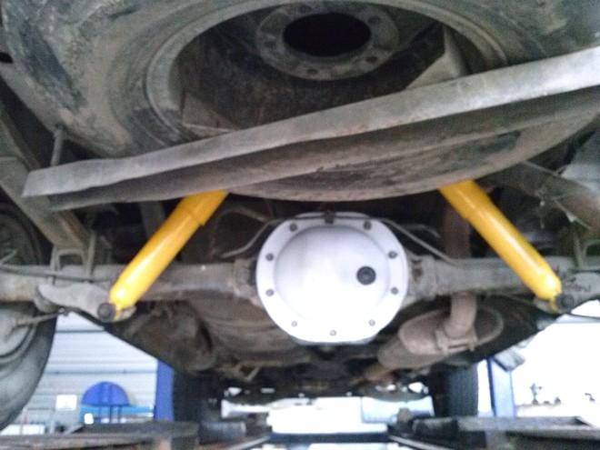

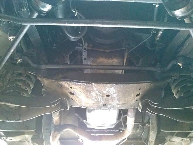

Tof Posté(e) le 19 avril 2013 Auteur Signaler Posté(e) le 19 avril 2013 Saluz , Aujourdhui j'ai posé les news amortisseurs ainsi que le silent block de boite ... Puis le remplacement du renvoi d'angle et de la barre de liaison dedirection puis terminer par le graissage de toute els rotules du trainavant ..... Citer

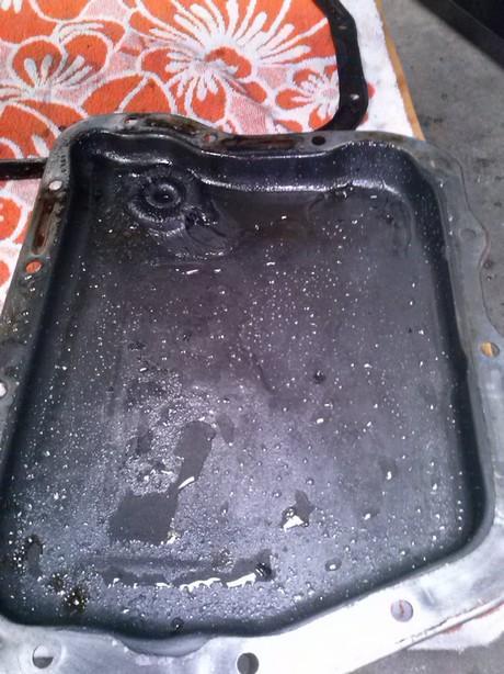

Tof Posté(e) le 28 avril 2013 Auteur Signaler Posté(e) le 28 avril 2013 bon allez l'ancien proprio m'en avait parlé et du coup ce n'est pas une surprise ; la troisieme patinant j'ai donc décidé de vendre la boite que j'avais en réserve pour financer le rebuild de celle du pickup . Et puis les finances étant un peut juste je me suis dit et pourquoi pas utiliser celle en réserve pour voir ( c'est une Tf 727 lockup ) mais disposant d'un converto en external balanced pour 360 . Donc du coup apres renseignement je compte faire péter la masselote du converto pour tenter de le rendre compatible avec le 318 du pickup . Cet aprem j'ai commencé à faire le tour de la lockup et à la dépose du carter inférieur d'huile il est évident que mis à part la présence d'eau du fait du coup de karsher c'est de loin en meilleur état niveau résidu , c'est bien simple mis à part un peut de mélasse et un zeste de limaille sur l'aimant je n'ai rien d'autre ! Citer
Vaihlor Posté(e) le 28 avril 2013 Signaler Posté(e) le 28 avril 2013 ca vaudra ptèt le coup d'ouvrir et nettoyer le valve body non ? Citer
Tof Posté(e) le 28 avril 2013 Auteur Signaler Posté(e) le 28 avril 2013 Négatif bien malgré moi , pour l'instant cela dépasse mon niveau de compétence ........... je ne maitrise pas je ne touche pas ! Citer
Vaihlor Posté(e) le 29 avril 2013 Signaler Posté(e) le 29 avril 2013 boh tu sait, c'est pas si complexe que ça en a l'air, si la baltringue que je suis y arrive, toi tu peut le faire aussi. moyennant un schéma evidement... Citer
Jérémie Posté(e) le 29 avril 2013 Signaler Posté(e) le 29 avril 2013 Négatif bien malgré moi , pour l'instant cela dépasse mon niveau de compétence ........... je ne maitrise pas je ne touche pas ! Bah alors mon tof, faut se lancer des défis sinon c'est pas drôle!! Suis déçu de cette attitude! De la doc, le père Tbird par mail et roulez jeunesse!! Citer
Tof Posté(e) le 29 avril 2013 Auteur Signaler Posté(e) le 29 avril 2013 Oui c'est mon objectif sur le court terme mais sur l'instant j'ai carement autre chose a foutre que flatter mon egot avec un manuel et mes petits doigts qui gesticule dans une boite ......... faut que cela tourne ! Citer

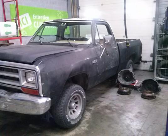

Tof Posté(e) le 30 avril 2013 Auteur Signaler Posté(e) le 30 avril 2013 Bonjour , Bon ca va cela avance , pépé est sur béquille et l'ancienne boite est à terre ; mais je viens de voir que le converto donné avec la lockup ne correspond pas donc voilà j'essai de voir ce que je peut trouver pour une lockup car je souhaite donner sa chance à cette boite elle semble en bien meilleur état que l'ancienne qui était de plus standard et avec la troisieme qui patine ..... Citer

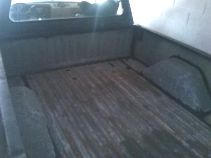

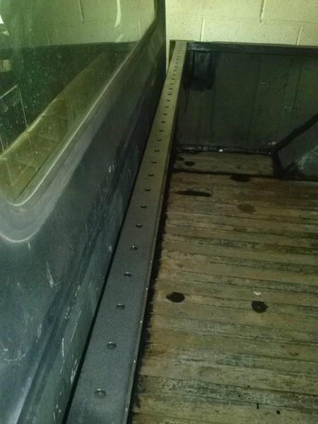

Tof Posté(e) le 15 mai 2013 Auteur Signaler Posté(e) le 15 mai 2013 Vin dius hey , bon j'ai redressé le panneau de fond de benne qui était si tordu qu'il venai presque toucher la cabine ..... j'en ai profité pour lui rajouter sur la goule une corniere avec antirouille et tous histoire de retrouver une best rigiditée . J'en ai profitérolisé pour dérouiller tous les recoins à la con de la dite benne afin dy clafoutiser là aussi un antirouille qui en avait bien besoin . Prochaine étape avec le grattage de toute les parties plane pour le pistolage de ce meme antirouille noir mat en mode full power . Citer
Vaihlor Posté(e) le 15 mai 2013 Signaler Posté(e) le 15 mai 2013 Hé hé msieur tof, il manque quelques tof, intérieur, compartiment ce serait cool dit ! Citer
Tof Posté(e) le 15 mai 2013 Auteur Signaler Posté(e) le 15 mai 2013 Bah en fait pour l'instant il ny a pas grand chose d'interessant à voir en fait , c'est assez basique un pickup . Citer
