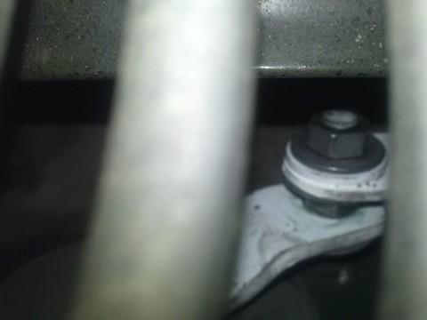

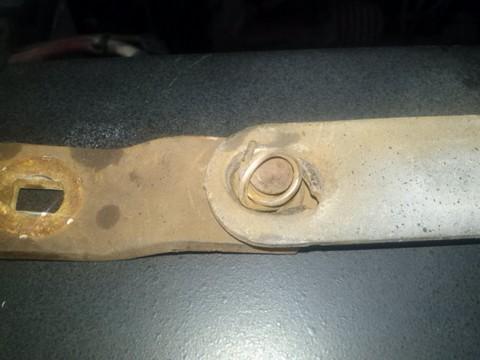

Tof Posté(e) le 14 juillet 2013 Auteur Signaler Posté(e) le 14 juillet 2013 Bong , Pour le Dashcover oui mais avant je doit reboucher le trou mais bon on verra cela plus tard , ce jour j'ai déposé la grille de baie de pare brise pour voir le pourquoi du comment que mes essuies glaces faisaient un fracadingue et ..... ouai : .... du coup vue le caractere oblon du trou de la biellette un rebuild par remplacement des ergot en plastiques n'est meme plus envisagable et c'est avec du "MadeInTouf" que je remettrai cela d'équerre Je déguage donc l'axe tout aussi déchiré que le trou pour faire passer par le dessous une vis en qualité 10.9 et deux écrous/rondelles histoire de prendre en sandwitch la partie hs et serrer les parties juste ce qu'il faut pour une articulation "mouillante" . Citer

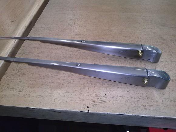

Tof Posté(e) le 18 juillet 2013 Auteur Signaler Posté(e) le 18 juillet 2013 Madame monsieur bonjour , Je vous met en ce jour le fruit de mon dur labeur en le décapage des bras d'éssuie glace qui était repeint en noir mat puis apres réparation des ces diantres de foutre d'axes biengeuh fatigué , la pose d'un coup de vernis polyuréthane afin de donner un semblant de protection au machin . Je vous serai gréer de bien vouloir coller votre gueule à l'écran afin d'acquieser la puretée du bordel avant d'alller vous pieuter . Merci ........ tas de cons . Citer

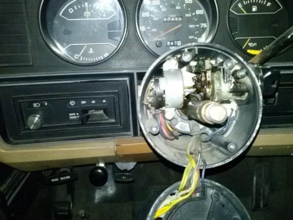

Tof Posté(e) le 29 juillet 2013 Auteur Signaler Posté(e) le 29 juillet 2013 Saluz , et bien dépenses raisonnable par un nouveau neiman , l'ancien avait le pourtour chromé absent et la clef en laiton commencait à se vriller donc d'une pierre deux maurice ....... j'en ai profité pour changer aussi le dispositif à cran du clignotant z'aussi . Citer

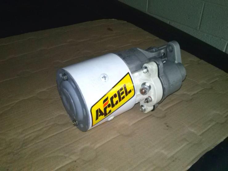

Tof Posté(e) le 3 août 2013 Auteur Signaler Posté(e) le 3 août 2013 Saluz , Alors cette semaine je me suis occupé aussi du rebuild du démarreur que m'avait laissé Nico06 , avec un démontage en regle puis une petite douche .... .. et un remontage tout en douceur avec un ensemble porte charbon/solenoide neuf ( .... culé de démarreur.. ) et la pose on the char : un poil plus de punch et un poil moins bruyant . Citer

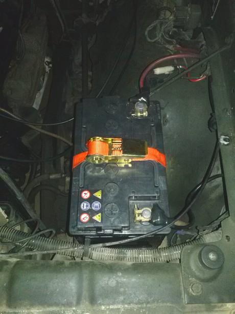

Tof Posté(e) le 19 août 2013 Auteur Signaler Posté(e) le 19 août 2013 Fallait surtout pas me taper une panne le seul jour ou elle à accepter de monter dedans . Bonz sinonz cette semaine je me suis penché sur les connectiques de la batterie .... remplacé les deux cosses et ai refait les cables de masse moteur/carosserie histoire de pas avoir d'emmerde de ce coté là avec une fixation à sangles pour la batterie histoire qu'elle arrete de ce ballader . Et ce matingueh mon ours en poil d'huissier de justice ma délicatement envoyé un coup d'oreiller pour m'annoncer l'arrivée de ce truc que l'on appel winshield lockstrip . Citer
