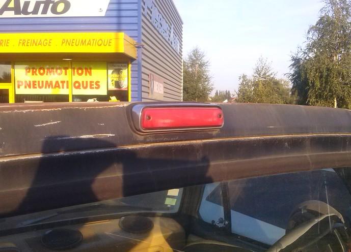

Tof Posté(e) le 30 septembre 2013 Auteur Signaler Posté(e) le 30 septembre 2013 ..... et le tout à commande olfactive ! Alors ce jour , je dispose sur le haut de la lunette arriere d'une cargo lamp que l'on allume avec un interupteur sur le tb qui sert à éclairer la benne lors d'un chargement ; sachant que la benne sera recouverte de tole d'alu qui en position ouvert viendra boucher cet éclairage j'ai donc pris la décision d'en faire un troisieme feux stop plutot que cela ne serve à rien ! Citer

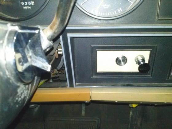

Tof Posté(e) le 2 octobre 2013 Auteur Signaler Posté(e) le 2 octobre 2013 Exactement pour ces deux raisons là . Ce jour j'ai recut et installé l'interupteur qui commandera le relais et l'ai installé a coté de la comande du starter manuel vue que la commande du cargo light déguage sur un fond de vinyl beige ........ ca va ché bio . Citer

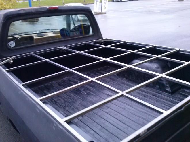

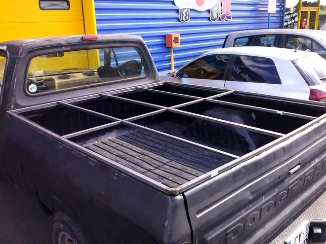

Tof Posté(e) le 7 octobre 2013 Auteur Signaler Posté(e) le 7 octobre 2013 Resaluz , confection de la structure destiné à porter les toles d'alu pour le top case .... Citer

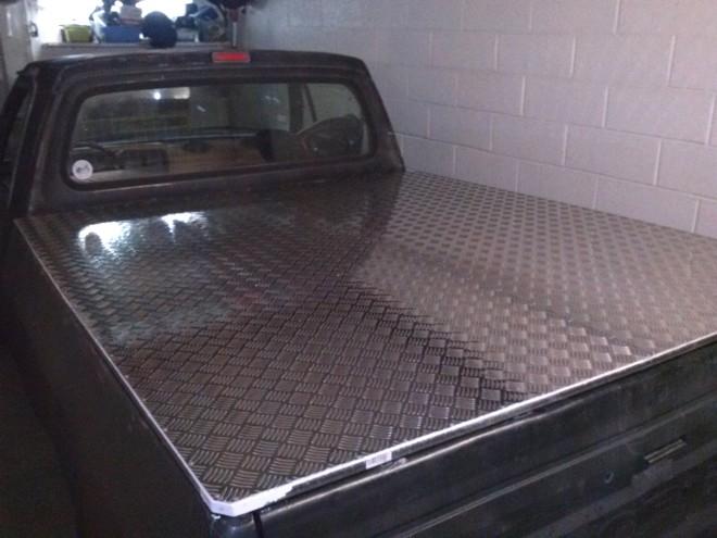

Tof Posté(e) le 15 octobre 2013 Auteur Signaler Posté(e) le 15 octobre 2013 Structure finis ... Et apres un petit coup de phosphatant et garnissant sur les parties qui ne seront plus accéssible une fois les toles posé bein cordon pu et posage des toles d'alu puis rivetage ..... Citer
Vaihlor Posté(e) le 16 octobre 2013 Signaler Posté(e) le 16 octobre 2013 Chouette !! La structure est en acier ou en profilés alu ? Citer

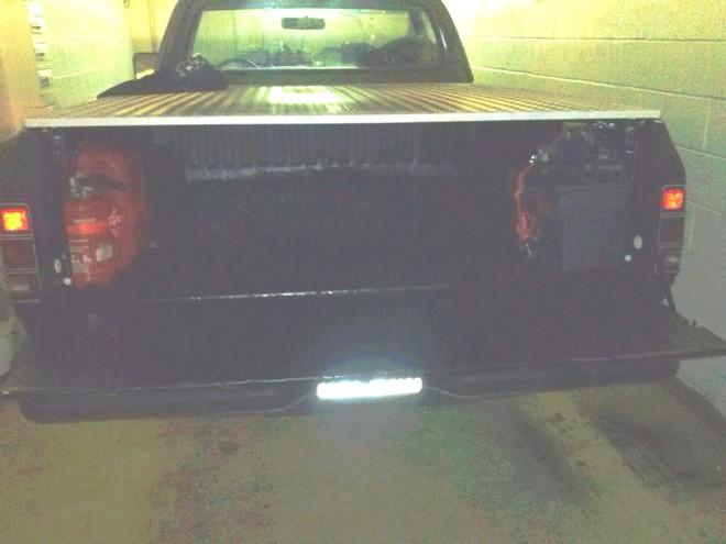

Tof Posté(e) le 21 octobre 2013 Auteur Signaler Posté(e) le 21 octobre 2013 Bonsouaireuhhhh , Alors la structure est en acier ( pas assez de dolars pour la faire en alu ) et qui apres un appretage s'est vue recevoir deux toles d'alu sur la goule . Et du coup cela ma permit de faire cela .............. Extincteur et jerrican a gauche et caisse à outils et cric à druateuh , bref tous le merdier qui trainai dans l'habitacle jusqua ce matingeuh ! Citer
