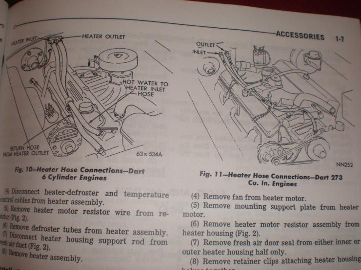

Olds 60's Posté(e) le 10 avril 2013 Signaler Posté(e) le 10 avril 2013 salut, il faut débranché les 2 durits dans le moteur au niveau de la cloison (repéré inlet et outlet heater en dessous) puis ensuite démonté le bloc chauffage derrière le tableau de bord coté passager pour accéder au radiateur. ca ressemble à ca. En attendant si tu veux roulé, il suffit de relié les 2 durit ensemble dans le moteur. bon courage Citer

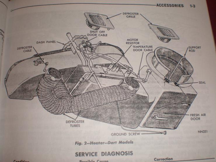

Gégé83 Posté(e) le 11 avril 2013 Signaler Posté(e) le 11 avril 2013 pour l avoir deja demonter tu en pas pour longtemps il te suffit d'enlever les clips tout le tour pour atteindre le radiateur par contre tu ne trouvera rien qui s adapte pour me dépanner j avais pris un radiateur de chauffage de poids lourd Renault que j avais retailler la j en ai acheté un a rockauto Citer
July35 Posté(e) le 11 avril 2013 Signaler Posté(e) le 11 avril 2013 Ca se trouve ton radiateur serra réparable. Ca arrive souvent que la fuite vienne de la base des tubes où se trouve les durites (comme sur l'image de Bebert "outlet" et "inlet"). Cet endroit est souvent fuyard, si précedement les durites ont été installées comme des bourrins. Citer

Gégé83 Posté(e) le 11 avril 2013 Signaler Posté(e) le 11 avril 2013 salut dart 77 j ai bien compris ( schéma de gauche) tu dégrafe les clips pour désaccoupler le chauffage il va se séparé en 2 et tu aura accès au radiateur pour le sortir tu débranche les durites dans le compartiment moteur sur la cloison pare feu le tout sans forcer car le chauffage et très fragile si tu fait pas attention tu risque de le casser Citer
