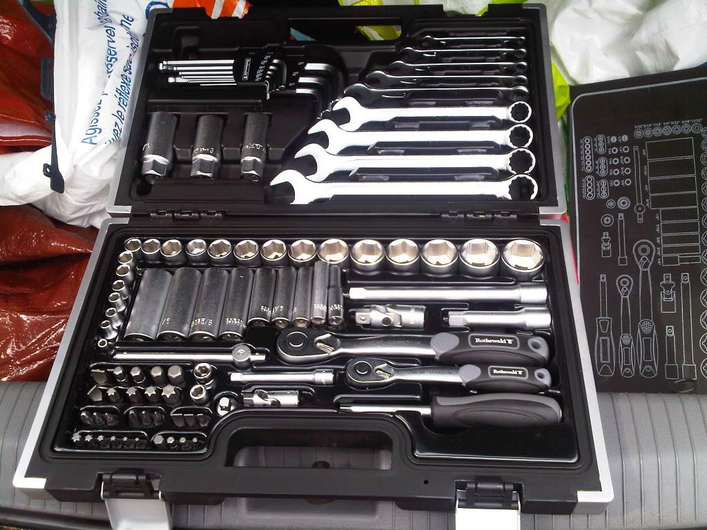

voici la malette en pouces que j'avais acheté lors de la refection du moteur de ma camaro 82.
comme tu peut voir ya de tout,clé plates,douilles,embouts ,ca m'a eté bien utile !
acheté 100 euros en allemagne ,marque rothewald.
bon revers de la medaille,c'est pas du top qualité,le gros cliquet est zero ....mais tu prend un gros cliquet facom kivabien avec un adaptateur au bout et ca le fait .
et au niveau clé plates ,ya pas les grandes tailles aussi .
dans ton cas essaie de t'equiper au fur et a mesure avec des jeux de douilles puis de clé mais de qualité ...inutile d'acheter la mega servante qui va te couter un bras .
