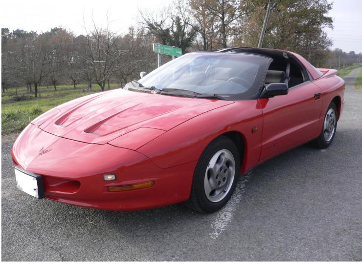

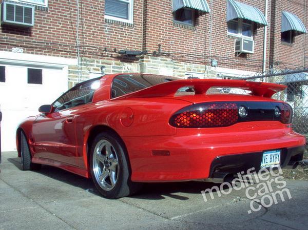

raiateha Posté(e) le 27 avril 2013 Signaler Posté(e) le 27 avril 2013 Bonjour à tous, j'ai besoin de conseils avisés. J'ai sur ma Firebird Ttop 1994 des jantes d'origine 16" avec des pneus 215 60 16. J'apprécie pas trop ces jantes et je voudrais changer pour des jantes plus grandes et les pneus Ad Hoc. j'ai parcouru le net et je n'ai pas trouvé d'informations sur la taille maximale idéale, ni beaucoup d'exemple pour me faire une opinion sur le rendu final. Si vous avez des idées, elles seront les bienvenues. Un grand merci à l'avance pour vos retours. Une photo de ma voiture pour aider dans vos réponses. Citer

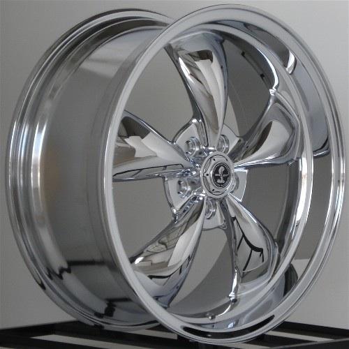

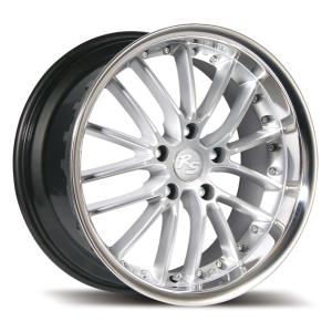

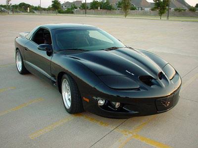

maya.bz Posté(e) le 28 avril 2013 Signaler Posté(e) le 28 avril 2013 Tu cherche quoi comme style de jantes ? Ça tu peux, ça passe Y'a quelques règle a respecter Citer

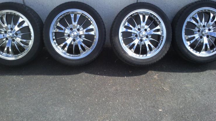

raiateha Posté(e) le 28 avril 2013 Auteur Signaler Posté(e) le 28 avril 2013 Pas en noire, ni anthracite, plutôt Argent, voir inox. Voilà ce que je trouve correspondre. Manque plus que les caractéristiques qui collent niveau références. Merci Citer
raiateha Posté(e) le 28 avril 2013 Auteur Signaler Posté(e) le 28 avril 2013 Cela dit celles que tu proposes sont très très belles. Citer
raiateha Posté(e) le 28 avril 2013 Auteur Signaler Posté(e) le 28 avril 2013 Finalement le quinté gagnant. Une aide pour le choix et les références aux spécialistes. D'avance un grand merci. Citer
maya.bz Posté(e) le 28 avril 2013 Signaler Posté(e) le 28 avril 2013 Pour torq thrust en plus facile a trouver avec les caractéristiques de ta firebird 17x9 pour les 4, ça passe nikel Citer
raiateha Posté(e) le 28 avril 2013 Auteur Signaler Posté(e) le 28 avril 2013 Question, mon entraxe est à priori 120.7L' Et je sais pas. Pour 17x9 pour les 4 ok mais je les trouve pas en 120 quant à l'et? Je me sans grave assisté là Sinon celle-ci tu connais la référence? , me semble presque identique encore merci Citer
raiateha Posté(e) le 28 avril 2013 Auteur Signaler Posté(e) le 28 avril 2013 Le budget pour des belles jantes 17 avec les pneus qui vont bien. Confort grip et silence. Citer
