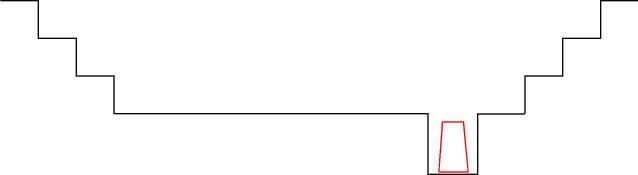

Le Go 51 Posté(e) le 27 mai 2013 Signaler Posté(e) le 27 mai 2013 une bonne méthode qui permet de creuser moins profond est le semi-fosse - semi pont . j'etais mecano poids lours à l'armée et nous avions ça , franchement c'est le top . je n'aime en general pas trop les fosses car souvent trop petites en longueur et lorsque la voiture est dessus et souvent mal placée il est très difficile d'y rentrer ou d'en sortir . c'est pourquoi le système cité plus haut est très pratique mais il a pour inconvénient de monopoliser définitivement une surface du garage uniquement à cet effet . cette place peut servir néanmoins à y garer la voiture au quotidien . si je n'avais pas eu l'opportunité de trouver un pont 4 colonnes pas trop cher , j'aurai opté pour cette soluce . Citer

Le Go 51 Posté(e) le 27 mai 2013 Signaler Posté(e) le 27 mai 2013 Je ne voie pas a quoi ressemble un semi-fosse - semi pont il sagit d'une fosse mais moitié moins profonde ( 80 cm par rapport au niveau du sol ) ou on peut acceder par trois marches et au dessus deux rampes soit maçonnées soit métaliques sur le sol de la même hauteur . ça donne un truc beaucoup plus facile d'accès et beaucoup plus facile à construire . Citer
Speedfighter Posté(e) le 27 mai 2013 Signaler Posté(e) le 27 mai 2013 Je vois de quoi tu parles y a ça dans le village d'à côté, si j'y passe je prend une photo pour illustrer. Citer

Speedfighter Posté(e) le 28 mai 2013 Signaler Posté(e) le 28 mai 2013 Je pense que tu parlais de ça comme semi-fosse semi-pont ? Citer

Le Go 51 Posté(e) le 20 juin 2013 Signaler Posté(e) le 20 juin 2013 Je pense que tu parlais de ça comme semi-fosse semi-pont ? c'est exactement ça ou dans le même genre en plus facile ça avec un trou au milieu (même si elles manquent un peu de hauteur ) : http://www.leboncoin.fr/bricolage/470071125.htm?ca=8_s Citer
