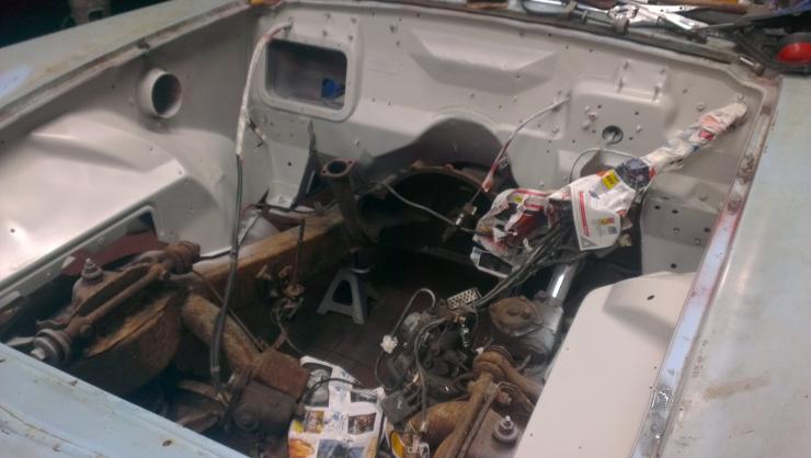

Tbird61 Posté(e) le 12 décembre 2013 Signaler Posté(e) le 12 décembre 2013 T'a raison ça carbure sec, et voila la suite: le bloc est décapé: le bloc peint culasses peinte: et le compartiment moteur décapé (surtout la rouille super dure a enlever sans pouvoir sabler) et appreter au phosphatant: comme le dis si bien charger68 (qui me file un bon coup de main) a ce rythme la elle va retrouver son moteur d'ici peu. Citer

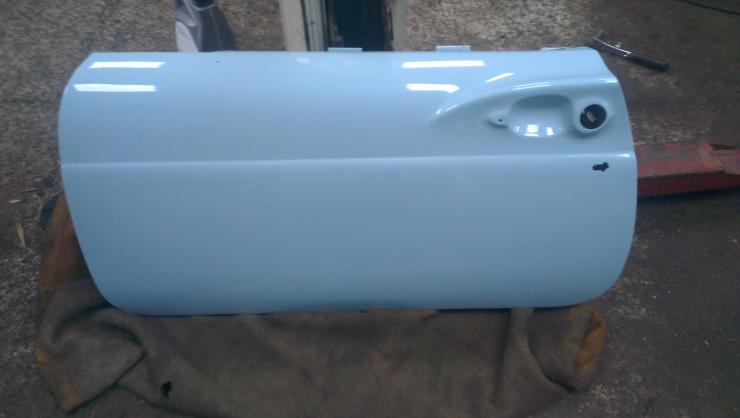

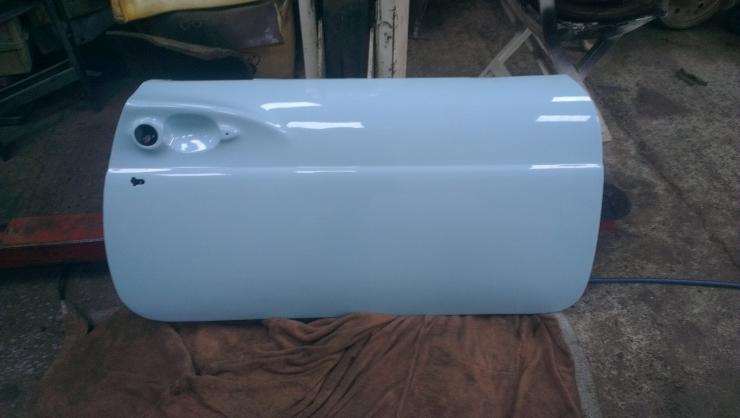

Tbird61 Posté(e) le 12 décembre 2013 Signaler Posté(e) le 12 décembre 2013 et ne plus mon carrossier a posé la couleur sur une des portes..... c'est le pied total: Citer

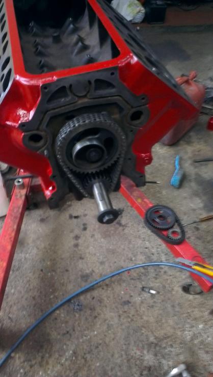

Vaihlor Posté(e) le 12 décembre 2013 Signaler Posté(e) le 12 décembre 2013 La chaine de distri à l'air un poil détendue , et les moulin ne sont pas bleus d'origine ? Sinon du travail d'artiste comme d'hab Citer
Tbird61 Posté(e) le 12 décembre 2013 Signaler Posté(e) le 12 décembre 2013 bleu sur une tbird..... grrrrrrrrrrrrrrr les travaux sont simple puisque tout est en parfait état, chgt de tout les joints, rodage soupape, chgt pastille, nettoyage complet circuit d'eau et huile, chgt distrib, révision pompe a huile et on remonte Citer

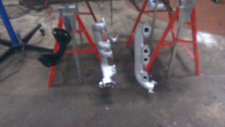

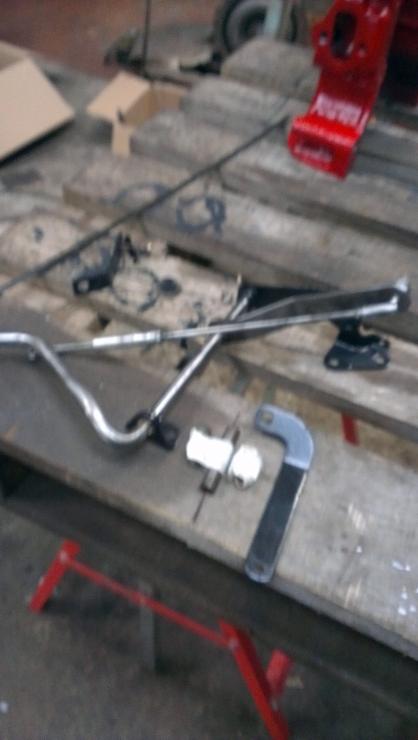

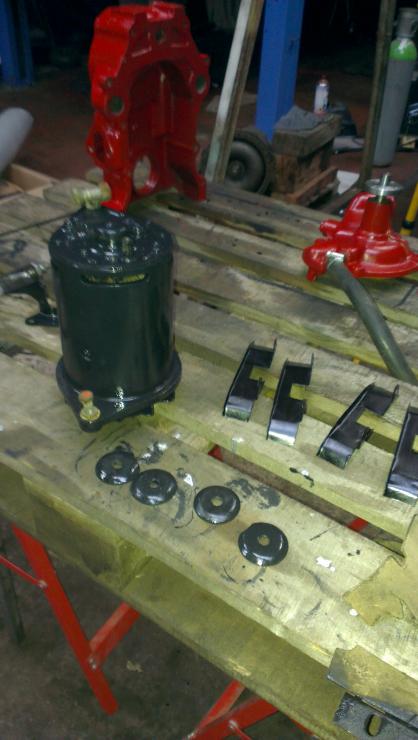

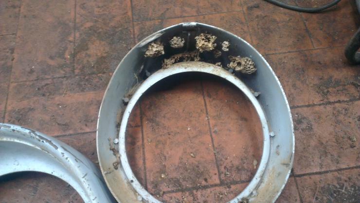

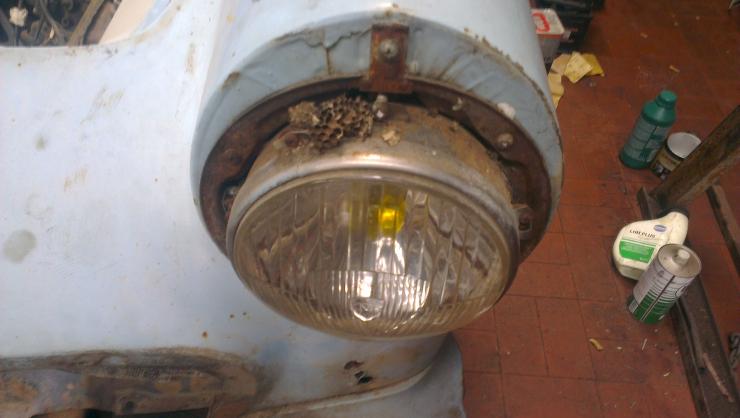

Tbird61 Posté(e) le 17 décembre 2013 Signaler Posté(e) le 17 décembre 2013 le compartiment est en appret: la nouvelle distrib est posée ainsi que la pompe a huile: les guepes dorment et tant mieux les deux portes sont là: et toutes la quincaillerie en peinture: Citer
