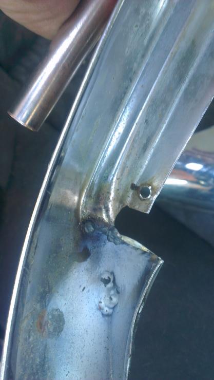

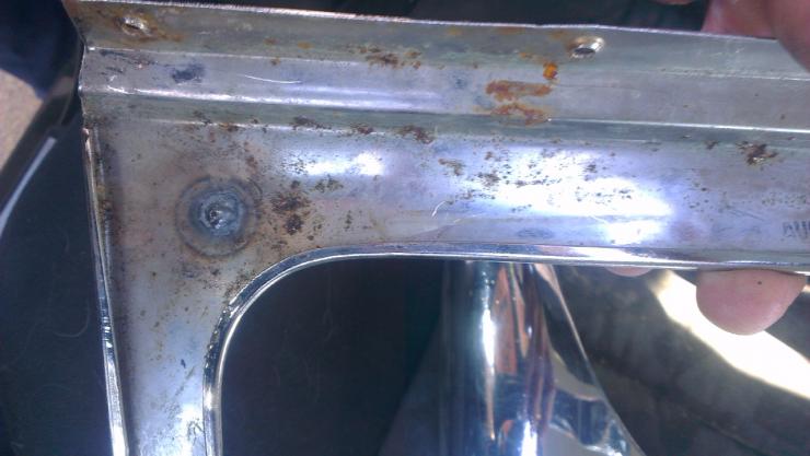

Tbird61 Posté(e) le 29 mai 2014 Signaler Posté(e) le 29 mai 2014 Le 28/05/2014 à 19:01, le go 51 a dit : comment tu les prépares les pares chocs , sablage , poncage ... ou le chromeur s'en occupe ? tout dépend du chromeur, certains accepte de faire de la recharge a la brasure argent d'autres non. le mien ne fera jamais le rebouchage de trous aussi gros. donc du déchrome les endroits a travailler soit en ponçant jusqu’à la tôle (il faut retirer la couche de chrome, la couche de nickel et la couche de cuivre) soit en trempant la pièce dans de l'acide sulfurique dilué a 50% d'eau. puis tu soude des patchs ou tu bouchonne, tu meule le tout pour refaire l’état de surface, puis tu ponce de plus en plus fin pour obtenir un état de surface proche du miroir. en fait c'est le même travail que pour la carrosserie sauf que les mastics sont interdit et l’étain aussi. comme en carrosserie c'est l’état de surface initial qui détermine la beauté du chrome au final, le chromage ne rebouche pas les défauts ( pas plus qu'une peinture) donc si c'est pas parfait avant chromage ce sera très laid après chromage. le problème est de bien identifier les zones ou l’épaisseur de métal est trop faible, car quand le chromeur va tremper la pièce dans les bains, qui sont corrosifs, de nouveau trous peuvent apparaitre. deuxième difficulté: ne pas créer de porosité au niveau des soudures, car elles seront accentuées par le procédé de chromage et seront des "nids" pour redémarrer des points de corrosion. donc c'est un boulot assez lourd et pénible Mais il faut le faire. pour info , il existe en France pas mal de société de chromage décoratif mais toutes n'ont pas des bains permettant d'immerger des pièces longues (1m80 par exemple), de plus les tarifs sont plus que variable pour une même prestation (variation de 1 a 5 !!!! ) Citer

Tbird61 Posté(e) le 29 mai 2014 Signaler Posté(e) le 29 mai 2014 Le 29/05/2014 à 05:08, Tbird61 a dit : tout dépend du chromeur, certains accepte de faire de la recharge a la brasure argent d'autres non. le mien ne fera jamais le rebouchage de trous aussi gros. donc du déchrome les endroits a travailler soit en ponçant jusqu’à la tôle (il faut retirer la couche de chrome, la couche de nickel et la couche de cuivre) soit en trempant la pièce dans de l'acide sulfurique dilué a 50% d'eau. puis tu soude des patchs ou tu bouchonne, tu meule le tout pour refaire l’état de surface, puis tu ponce de plus en plus fin pour obtenir un état de surface proche du miroir. en fait c'est le même travail que pour la carrosserie sauf que les mastics sont interdit et l’étain aussi. comme en carrosserie c'est l’état de surface initial qui détermine la beauté du chrome au final, le chromage ne rebouche pas les défauts ( pas plus qu'une peinture) donc si c'est pas parfait avant chromage ce sera très laid après chromage. le problème est de bien identifier les zones ou l’épaisseur de métal est trop faible, car quand le chromeur va tremper la pièce dans les bains, qui sont corrosifs, de nouveau trous peuvent apparaitre. deuxième difficulté: ne pas créer de porosité au niveau des soudures, car elles seront accentuées par le procédé de chromage et seront des "nids" pour redémarrer des points de corrosion. donc c'est un boulot assez lourd et pénible Mais il faut le faire. pour info , il existe en France pas mal de société de chromage décoratif mais toutes n'ont pas des bains permettant d'immerger des pièces longues (1m80 par exemple), de plus les tarifs sont plus que variable pour une même prestation (variation de 1 a 5 !!!! ) la reponse est dans le texte Citer

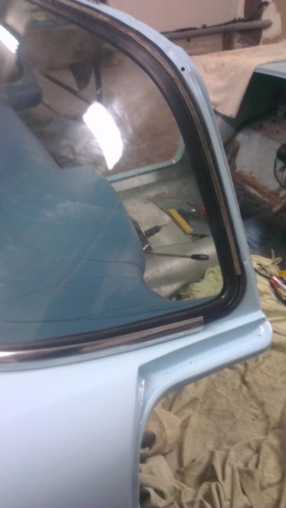

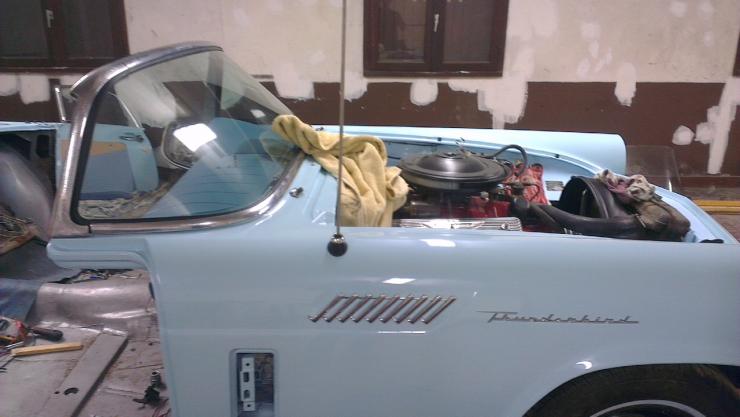

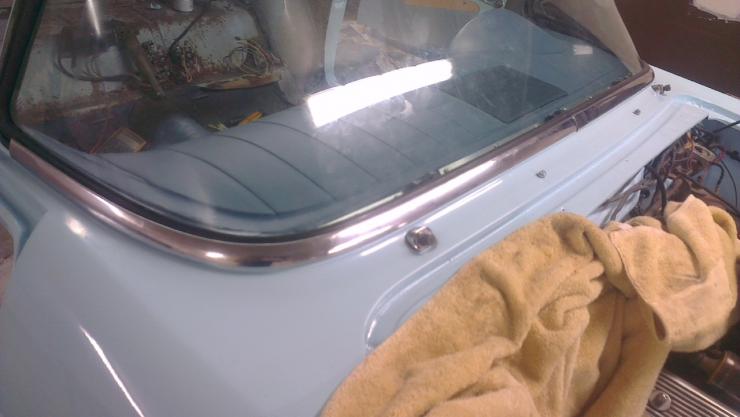

Tbird61 Posté(e) le 29 mai 2014 Signaler Posté(e) le 29 mai 2014 ce matin pose du pare brise avec pare brise teinté neuf et joint neuf, grosse suerur car le chrome inferieur est pris dans le joint et les "clefs" en metal aussi, pas simple a poser ce truc: Citer

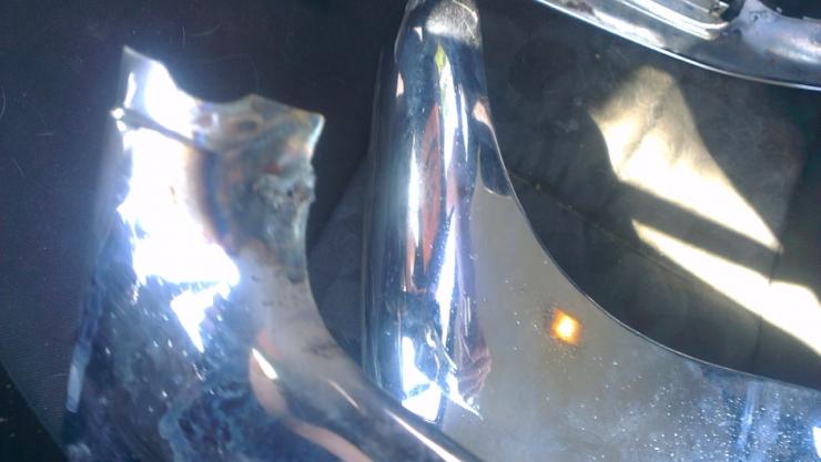

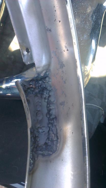

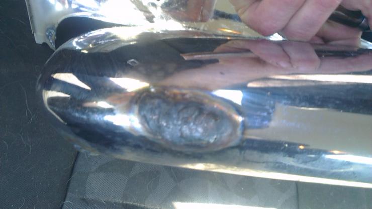

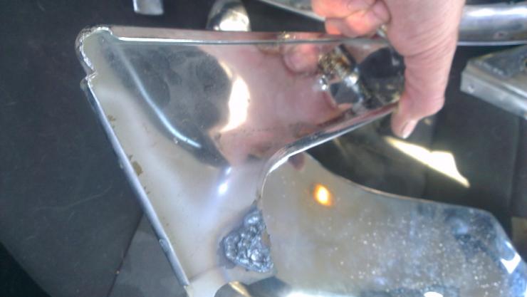

Tbird61 Posté(e) le 29 mai 2014 Signaler Posté(e) le 29 mai 2014 pour illustrer le propos sur les chromes, voici une banane de pare chocs enfoncé et rechargé avant meulage, ponçage et lustrage: pareil pour les tôles chromé qui habille le tour de pare brise (intérieur et extérieur) face interieur ça fait un vilain "patasse " de soudure pas toujours possible a rattraper vu l'accessibilité une fois ponçé et lustrer ça va bien Citer

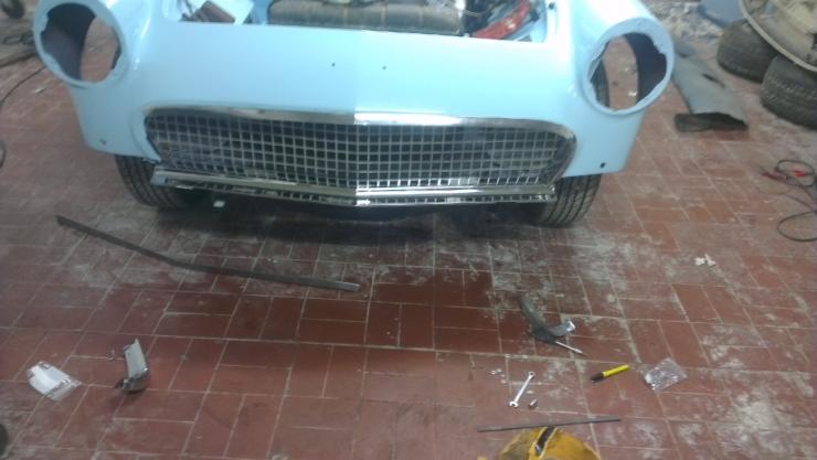

Tbird61 Posté(e) le 30 mai 2014 Signaler Posté(e) le 30 mai 2014 montage a blanc de la grille et son entourage: et montage a blanc des entourage de par brise , car vu le nombre de patch qu'ils ont subi je crains la déformation: Citer

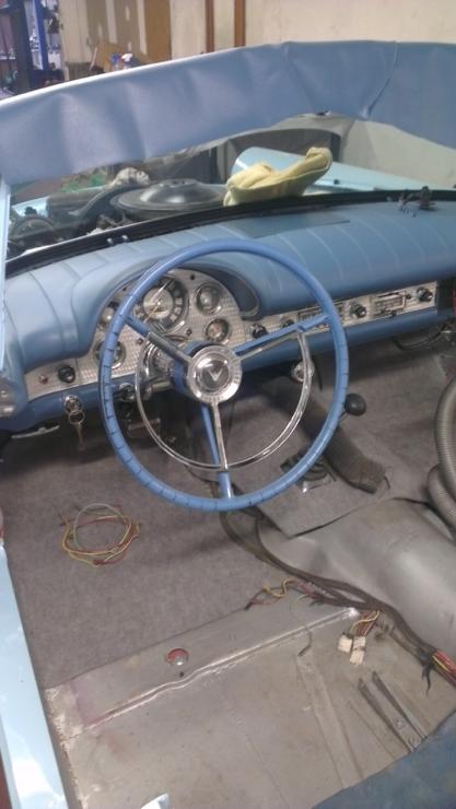

Tbird61 Posté(e) le 31 mai 2014 Signaler Posté(e) le 31 mai 2014 cet aprem j'ai embauché de la main d’œuvre pour décaper les enjoliveurs tout pourri et les remettre sur la voiture: et ça le fait puis au tour du volant et son cerclo: et enfin sablage du capot et fender skirt + phosphatant: demain sortie avec avec la 61 a palavas et semaine prochaine peinture des charnières (toutes)....... Citer

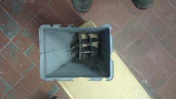

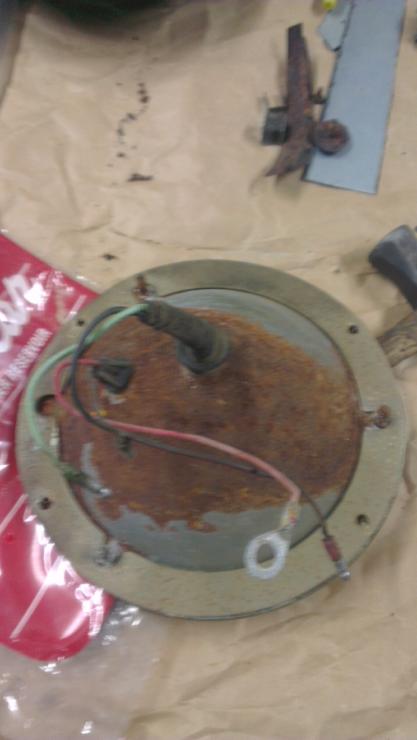

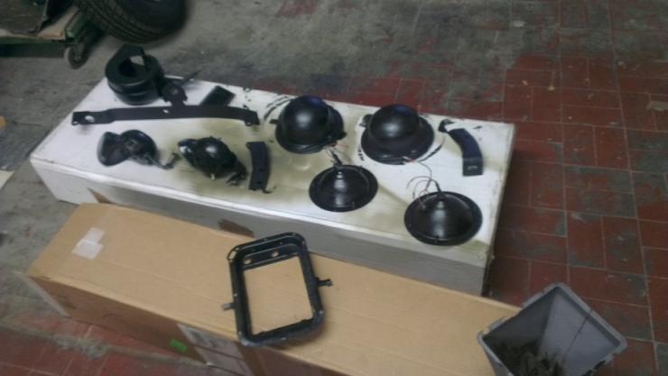

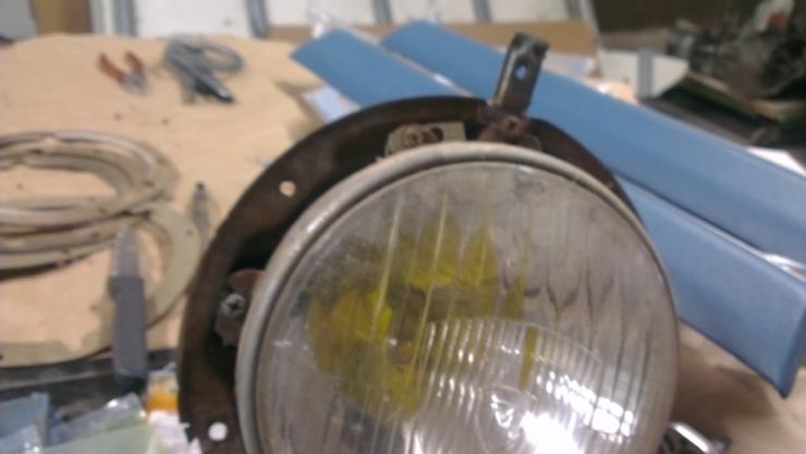

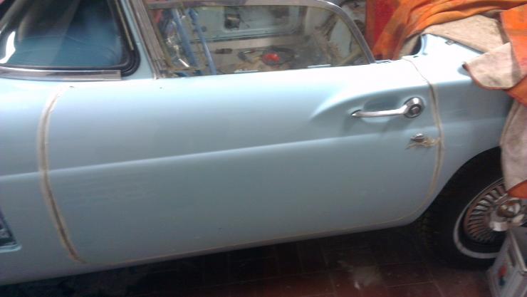

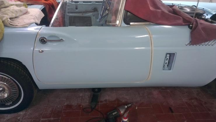

Tbird61 Posté(e) le 9 juin 2014 Signaler Posté(e) le 9 juin 2014 démontage des phare afin de sabler les cuvettes et les feux arrières + diverse pièces ...... on phosphate et on peint: seule une des pièces du système de chauffage va attendre d’être ressouder car trop en dentelle les charniéres sont remontées et les portes aussi: je suis a fond sur les reglages de la porte conducteur et le bas est mal alignée.... va falloir revoir ça Citer
