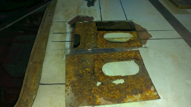

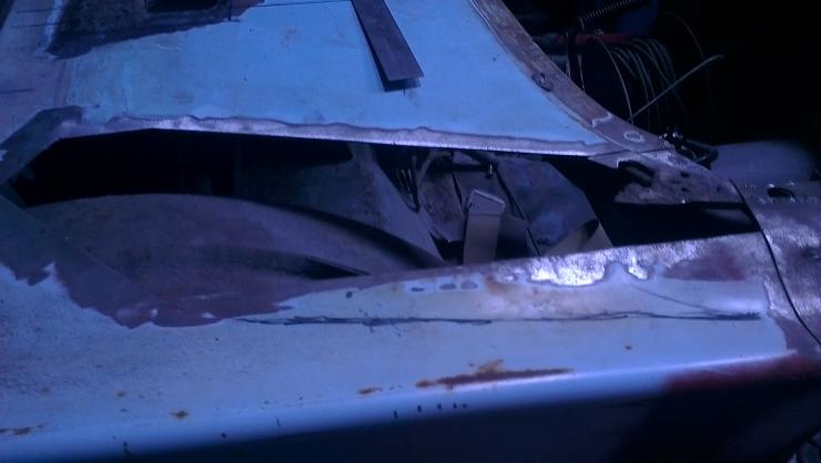

Tbird61 Posté(e) le 23 octobre 2013 Signaler Posté(e) le 23 octobre 2013 comme disais un de mes profs d'atelier: "après les poids les altères, haut les coeurs" reprenons le travail sur la caisse, le haut des aile arrière est inexistant: quand a la "plage arrière " entre le coffre et les sièges c'est pas mieux alors on coupe, mais d'abord tracer la position du trou oblong qui permet de fixer le hard top / ou la capote: puis découpage, voila l’état de corrosion sur la face cachée de l'iceberg..... tout compte fait ma 55 a le gros défaut d’être incomplète et rouillée mais celle ci bat tout les record, c'est l'exemple parfait de la voiture stoppé et stocké des années sous une bâche plastique..... voila le résultat! il faut que je monte un groupe facebook contre les bâche Citer

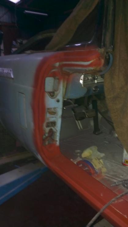

Tbird61 Posté(e) le 24 octobre 2013 Signaler Posté(e) le 24 octobre 2013 il y a des solutions: - démanteler toute la voiture et tout refaire a neuf. - tremper toute la voiture dans un bain electrolyse... bref des solutions .... de luxe! bon le rebouchage du plateau arrière a commencé: et le coté conducteur est fini au niveau et protéger et le montant coté charnière: Citer

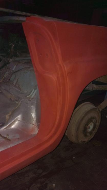

Tbird61 Posté(e) le 28 octobre 2013 Signaler Posté(e) le 28 octobre 2013 et ce soir c’était pose de l’apprêt de la zone déjà travaillé (une partie de l'arrière seulement) le haut des ailes est toujours en chantier: l’intérieur du coffre est apocalyptique: j'ai fini le pistolet sur le coffre, histoire de ne pas jeter... il reste des trucs a souder a l'arrière, et surtout tout a faire sur l'avant de la voiture + raccord entre mes bas de caisse tout neuf et les ailes avant, quand au pied de pare brise ça va être démoniaque, des vis soudé par la rouille et des formes arrondies a gogo...... haut les coeurs Citer

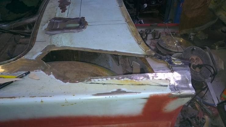

Tbird61 Posté(e) le 1 novembre 2013 Signaler Posté(e) le 1 novembre 2013 j'ai fait le patch coté passager , il juste pointé, je souderai plus tard. j'ai redécoupé celui que j’avais fait coté conducteur car la forme etait incorrecte. comme les bords de la tôle une fois coupé était ondulée et pas qu'un peu (cette aile a du tapé fort et est en contrainte de partoout), j'ai utilisé la technique "tbirdesque" dite "du renfort" je soude sur les lèvres par en dessous des profilé épais (3mm), ça me permet de forcer la tôle a reprendre sa forme et me sert de support pour poser le patch durant on formage: la forme parait simple mais en fait non! Citer
