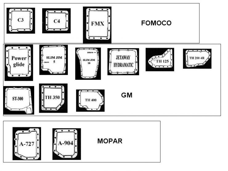

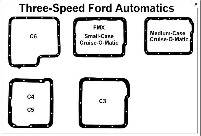

Posté(e)
Traduction GooGle:......................
L'identification de la transmission Fordomatic peut être assez déroutant. Il ya cinquante-huit configurations de la transmission Fordomatic construit entre 1951 et 1959 qui pourrait être adapté pour une utilisation dans les 1955-1957 Thunderbirds. Dans la plupart des cas, des modifications sont nécessaires, le levier de changement de vitesse (P / N 7A256) doivent être modifiées et, dans certains cas, le coup de pied levier vers le bas doivent également être remplacés. Le boîtier d'extension de l'arbre de sortie doit être de 16 3/4 "de long.
Les 1955/56/57 Thunderbird transmissions automatiques avaient deux boîtiers d'extension différents. Les modèles 1955 et 1956 partagent le même boîtier pour l'air de refroidissement ainsi que la transmission de l'eau refroidie. Le type 1955-1956 est représenté sur la droite. Le trou pour le logement de câble de compteur de vitesse et les angles d'engrenage vers le bas dans le boîtier sur les modèles de 1955 à 1956. Le modèle 1957 est représenté sur la gauche. Le trou pour le logement du compteur de vitesse par câble et d'angles de vitesse vers le haut dans le logement sur les modèles 1957.
L'étiquette d'identification juste à l'arrière du levier de changement de vitesse indique l'application à la transmission. Si l'étiquette est manquante ces lettres sont un certain temps jeté au case.The de transmission après identifications lettres s'appliquent aux Thunderbirds:
  • 1955 - PMB-C
  • 1956 - PAW - C, refroidi par air
  • Refroidi F, l'eau - 1956 - PAW
  • 1957 - PBA - C, 4V
  • 1957 - PBA - E, S / C et 8V
La première Cruise-o-matic (C / M) 3 trois transmissions à double gamme de vitesse ont été construits en 1958. Au cours de 1958-1959 leur étaient douze applications différentes de la transmission C / M. La plupart, sinon tous peuvent être adaptés aux 55-57 Thunderbirds. Le levier de changement de vitesse doit être correcte, le logement de l'arbre de sortie doit être la bonne longueur et le modèle de boulon de la cloche doit être comme suit. Top trous 8 "de centre à centre des trous à fond 11" centre à centre et en bas de page 5 5/8 "centre à centre.
En 1960, 61, 62, la transmission C / M n'était pas disponible. Les transmissions suivantes étaient disponibles FM, FM 2, FX légers, MX lourds. La plupart de ce qui pourrait être adapté à 1955-57 Thundebirds.
En 1963, le C / M est réapparu dans les Thunderbirds 1963, il avait un modulateur de vide pour promouvoir un changement en douceur. 1963 a été l'année dernière, les transmissions C / M ont été utilisés. Ce qui suit est une liste de C / M transmissions numéro d'identification par année:
  • 1958 - PBM - D, PBL - E & F, PBB - M, PBL - U & V
  • 1959 - PAZ - L & T, PBM-J & N, PBL - U & V, PBB - M,
  • 1963 - PCE - L & Y, 3904V, PCE-R & AC, 390 6V
Les transmissions C / M suivants peuvent être trouvés dans des camions:
  • 1959 - PBC - F & M, PAU - G, H, J & K elles ont été couplées aux moteurs 6 cyl. PBW - C & E, PPY - C, E, D et F ont été utilisés avec 292 moteurs.
  • 1960 - PBC - K, PAU - J & K ont été utilisés avec 6 moteurs cyl. PBW - G, PBY - E & F ont été utilisés avec des moteurs 292.
  • 1961 - PBC - M, PAU - L & M, 6 cyl, PBW - K, PBY - G & H 292 moteurs.
  • 1962 - PBC - M & R, PAU - L & M, 6 cyl. PBW - K & L, PBY - G & H. 292 moteurs.
  • 1963 - PBC - R & M, PAU - L & M, 6 moteurs cyl. PBW - L & K, PBY - G & H. 292 moteurs.
Certains des transmissions C / M sont faciles à convertir en changeant le levier de changement de vitesse, recherchez le modèle de boulon de cloche et la bonne longueur de l'arbre de sortie. En plus des transmissions C / M leur Plusieurs autres transmission automatique qui peut être adapté, y compris le FMX et C4.
