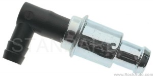

Comet72 Posté(e) le 27 janvier 2015 Signaler Partager Posté(e) le 27 janvier 2015 Tu devrais avoir une PCV valve à l'avant de ton cache-culbus qui devrait être reliée à la durite qui sort de l'embase de ton carbu et qui est bouchée par un boulon. Citer Lien vers le commentaire Partager sur d’autres sites Plus d'options de partage...

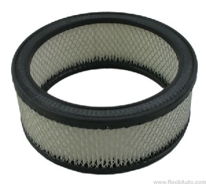

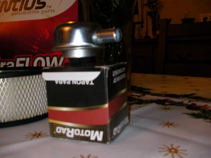

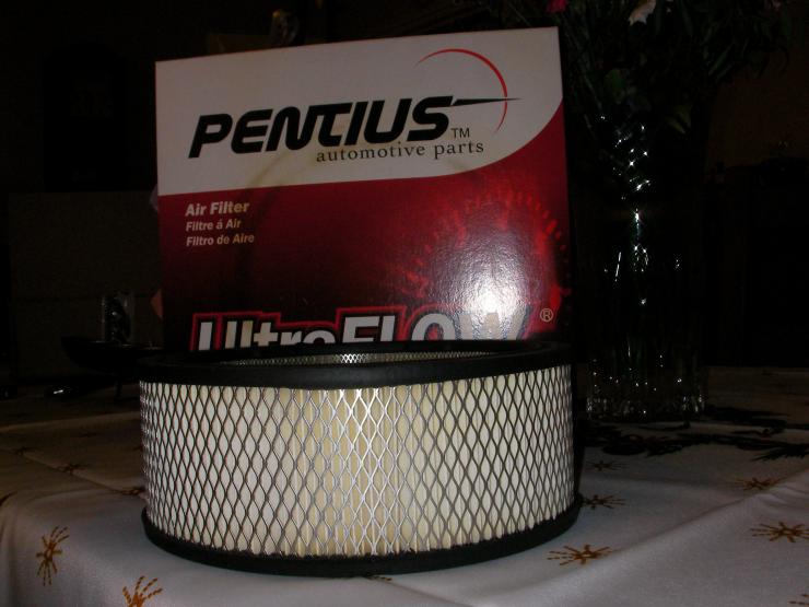

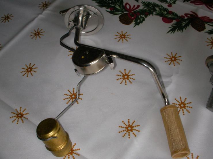

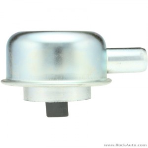

ticoq974 Posté(e) le 11 février 2015 Auteur Signaler Partager Posté(e) le 11 février 2015 bon le réservoir est démonté par contre j'ai commandé un filtre à air neuf un bouchon de reniflard de carter et une soupape de recyclage des gaz de carter mon soucis c'est la crépine elle est morte et j'arrive pas en trouver une mon module de sonde est bon sa m'embête d'en commander un sur rock auto 82 euros alors que je n'ai besoin que de la sonde j'ai cherché partout autour de chez moi mais rien enfin la conso c'est que sa avance Citer Lien vers le commentaire Partager sur d’autres sites Plus d'options de partage...
Gégé83 Posté(e) le 11 février 2015 Signaler Partager Posté(e) le 11 février 2015 tu fait comme moi tu supprime ta vielle crépine et tu rajoute un filtre juste a la sortie de ta sonde la mienne est comme ca depuis 1993 bon faut changer le filtre de temps en temps Citer Lien vers le commentaire Partager sur d’autres sites Plus d'options de partage...
ticoq974 Posté(e) le 11 février 2015 Auteur Signaler Partager Posté(e) le 11 février 2015 un filtre à essence Citer Lien vers le commentaire Partager sur d’autres sites Plus d'options de partage...

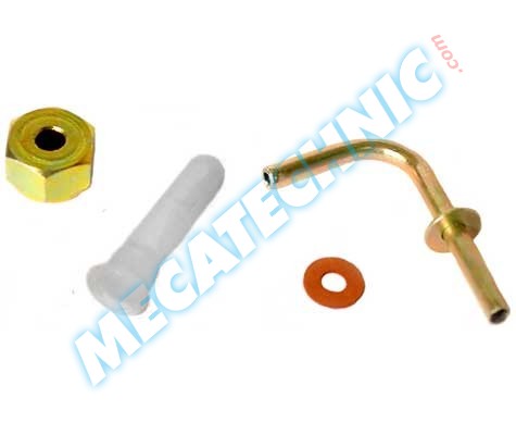

ticoq974 Posté(e) le 13 février 2015 Auteur Signaler Partager Posté(e) le 13 février 2015 salut Gégé j'ai trouvé sa Kit sortie de réservoir d'essence Citer Lien vers le commentaire Partager sur d’autres sites Plus d'options de partage...
Gégé83 Posté(e) le 13 février 2015 Signaler Partager Posté(e) le 13 février 2015 et tu veut faire quoi avec sa ? ca règlera pas ton problème de crépine Citer Lien vers le commentaire Partager sur d’autres sites Plus d'options de partage...
ticoq974 Posté(e) le 13 février 2015 Auteur Signaler Partager Posté(e) le 13 février 2015 Raccord de sortie d'essence vissé sous le réservoirlivré avec filtre tamis, joint et écrou de fixation. Citer Lien vers le commentaire Partager sur d’autres sites Plus d'options de partage...
Gégé83 Posté(e) le 14 février 2015 Signaler Partager Posté(e) le 14 février 2015 ben si t arrive a rentrer ta main a l intérieur pour le visser, je veut bien Citer Lien vers le commentaire Partager sur d’autres sites Plus d'options de partage...

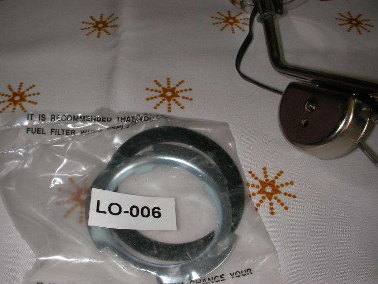

ticoq974 Posté(e) le 18 février 2015 Auteur Signaler Partager Posté(e) le 18 février 2015 c'est pas bon du tout du coup j'ai commandé du vrai dodge sa c'est le truc que j'avais commandé en 1re rien à voir et en dessous c'est ce que j'ai reçu de Rock auto Citer Lien vers le commentaire Partager sur d’autres sites Plus d'options de partage...
Gégé83 Posté(e) le 18 février 2015 Signaler Partager Posté(e) le 18 février 2015 avec tout ca sa va tourné rond ! Citer Lien vers le commentaire Partager sur d’autres sites Plus d'options de partage...
ticoq974 Posté(e) le 18 février 2015 Auteur Signaler Partager Posté(e) le 18 février 2015 demain ou après demain la valve pvc Citer Lien vers le commentaire Partager sur d’autres sites Plus d'options de partage...
