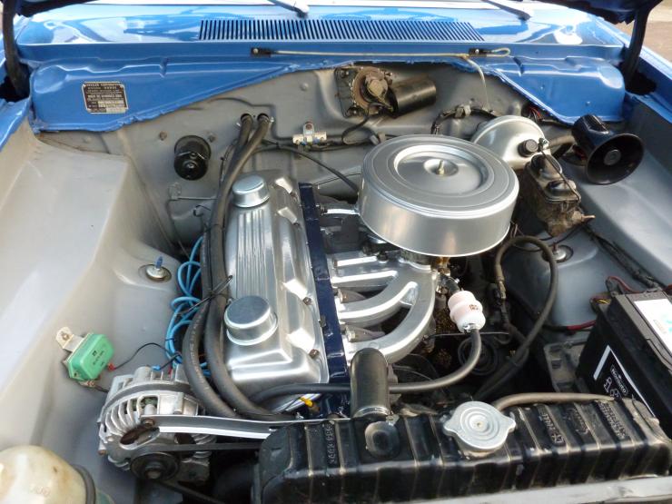

ticoq974 Posté(e) le 23 janvier 2015 Auteur Signaler Posté(e) le 23 janvier 2015 aujourd'hui j'ai percé l'absé suite à une immobilisation de plusieurs mois je rencontre un problème la dodge broute et cale donc aujourd'hui je décide de relier la pompe à essence en direct avec un jerrycan et le problème est bien celui diagnostiqué des impuretés dans le réservoir Citer
Gégé83 Posté(e) le 23 janvier 2015 Signaler Posté(e) le 23 janvier 2015 salut ticoq j ai eu ce problème j ai démonte la jauge, retire la crépine au bout de la pige qui va au fond du réservoir et j ai mis un filtre a la sortie du réservoir mais tu peu le mettre aussi avant la pompe a essence mais la sa risque de te boucher la canalisation et de recommencer Citer

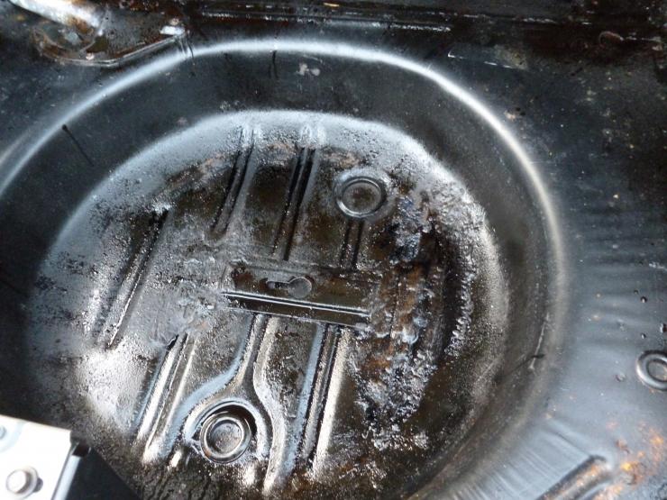

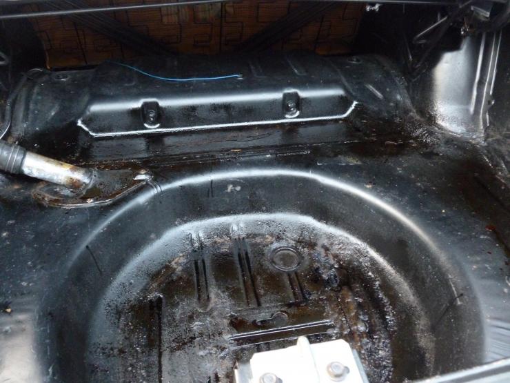

ticoq974 Posté(e) le 23 janvier 2015 Auteur Signaler Posté(e) le 23 janvier 2015 il va falloir vider le réservoir car il est plein ? sa ce trouve à quel endroit ! Citer
in_FOMOCO_i_trust Posté(e) le 23 janvier 2015 Signaler Posté(e) le 23 janvier 2015 Hello ! Tu vois qu'il ne faut jamais lâcher l'affaire avec nos mamies Tu peux aussi démonter ton réservoir et lui refaire une jeunesse, il y a des kits de resto pour réservoir, maintenant je t'avoue que je ne sais pas ce que ça vaut, personnellement je prends mon temps comme tu as pu le remarquer mais je remplace absolument toutes les pièces douteuses ou d'usure par du neuf et de préférence en nos donc ça prend énormément de temps et d'argent mais ça finira par payer Bon courage dans la suite de tes aventures en dodge Citer
in_FOMOCO_i_trust Posté(e) le 23 janvier 2015 Signaler Posté(e) le 23 janvier 2015 Il ne faut pas forcément vider ton réservoir pour retirer la pompe, le tout c'est de savoir si c'est une pompe mécanique d origine qui doit se trouver dans le compartiment moteur si je ne me trompe pas ou une pompe immergée mais là je ne peux pas t'aider, je n'ai jamais démonté de dodge :# Citer
Gégé83 Posté(e) le 23 janvier 2015 Signaler Posté(e) le 23 janvier 2015 tu voie ou il y a le fil bleu et ben .....c est dessous ! faut vider le réservoir et le démonter il n'y a pas de trappe de visite profite en pour souffler les canalisations en débranchant la pompe a essence sinon elle va pas aimer le coup de soufflette Citer

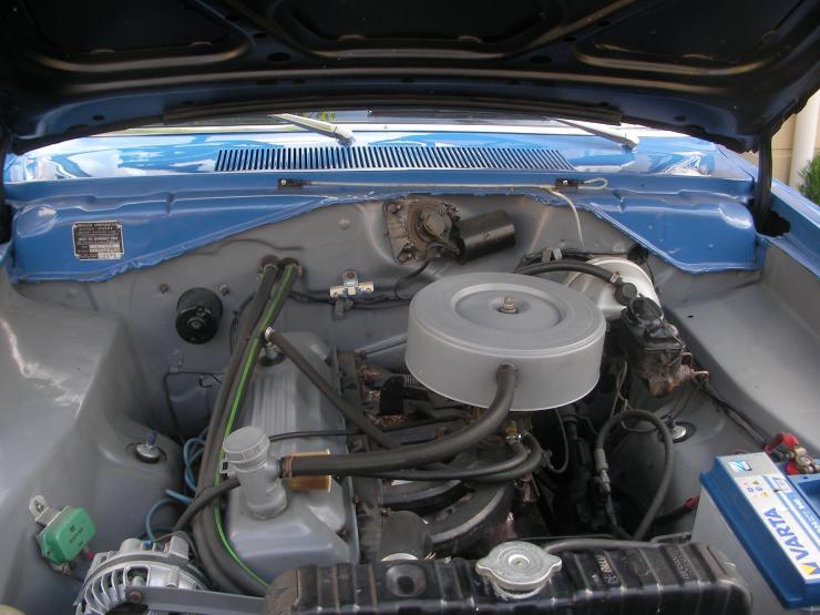

ticoq974 Posté(e) le 23 janvier 2015 Auteur Signaler Posté(e) le 23 janvier 2015 on vient de m'envoyer un message mais je ne sais quoi répondre je répond quoi salut et ta valve pcv sur ton cache culbu tu la branche pas ...? Citer
Gégé83 Posté(e) le 23 janvier 2015 Signaler Posté(e) le 23 janvier 2015 le truc noir sur ton cache culbuteur normalement tu a un tuyau qui va au filtre a air Citer
ticoq974 Posté(e) le 23 janvier 2015 Auteur Signaler Posté(e) le 23 janvier 2015 ben oui mais avant la restauration c'été comme sa et après c'est plus pareil je sais pas pourquoi par contre il va falloir bientôt faire la vidange boite et moteur à 1000km Citer
ticoq974 Posté(e) le 24 janvier 2015 Auteur Signaler Posté(e) le 24 janvier 2015 cet après midi je suis allé rouler sa fonctionne mieux sauf qu'à un moment quand j'ai voulu accélerer j'ai sentir la voiture perdre de la puissance je me suis arrêté sur le bas côté sa tourne je coupe le moteur je redémarre et et repars en quittant la voix rapide pour prendre les petites routes tout ce passe bien j'usqu'à ce que j'arrive presqu'à mon lieu de garage je cale 2 fois 1 dans un rond point l'autre 500m plus loin juste le temps de mettre sur le coté pour pas géner à chaque fois je bouge la durite (peut_être pincé par le capot) mais je pense pas ou alors le jerrycan été à moitié je ne sais pas enfin demain matin très tôt je serai tranquille pour réessayer voilà mes aventures du jour _________________ Citer
Gégé83 Posté(e) le 24 janvier 2015 Signaler Posté(e) le 24 janvier 2015 si tu a fait l'essais avec un bidon c est que la merde et peu être déjà dans le carbu et lorsqu'elle est aspiré par le gicleur principal ca bouche l arrivée d essence d'où la perte de puissance ou le gicleur de ralenti et la elle cale quand tu arrête le moteur l'aspiration s'arrête la merde se remet en suspension et la tu repart pour 1 ou 2 kms puis rebelote a tu tire la jauge d'huile pour voir si elle sent l essence ? parce que si ton huile sent l'essence c est que ta pompe est morte si ca sent l essence ne roule pas comme ca ton moteur ne va pas aimé Citer
ticoq974 Posté(e) le 27 janvier 2015 Auteur Signaler Posté(e) le 27 janvier 2015 je viens de rentrer et pas mécontent car je viens de siphonner 40 litres d'essence c'est dégueu mais au moins c'est fait pour la suite je n'ai jamais fait sa normalement un pote doit venir le deuxième weekend de février ben si j'étais sur de pouvoir avancer un peu le travail je veux bien apprendre pour les conseils je suis preneur je suis sur que de faire quelques chose par soi même sur sa voiture doit-être aussi passionnant que de la conduire Citer
Gégé83 Posté(e) le 27 janvier 2015 Signaler Posté(e) le 27 janvier 2015 j ai du sauter un épisode ta siphonner le réservoir pour le tomber ? perso j aurai commencer par le carbu voir ce qu'il y a dedans dans le bidon il y a des merdes qui sont passer ? maintenant tombe le réservoir enlève la jauge et vérifie la crépine , nettoyé le réservoir ,souffler les canalisations ,changer le filtre a essence et vérifie ta pompe a essence Citer
