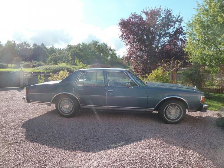

Cuda Posté(e) le 15 juillet 2013 Signaler Posté(e) le 15 juillet 2013 Très belle cette Chevrolet Caprice ! En plus dans cette couleur, c'est vraiment rare. C'est la première que je vois comme ça, vraiment sympa. J'espere que tu vas vite pouvoir régler ces petits soucis mécaniques pour en profiter cet été. Citer
Cougar94 Posté(e) le 16 juillet 2013 Signaler Posté(e) le 16 juillet 2013 Elle semble vraiment clean cette Caprice, félicitations ! Pour la boite tu as déjà des pistes ? Occase ou boite reconditionnée ? Bon courage pour la suite ! Citer

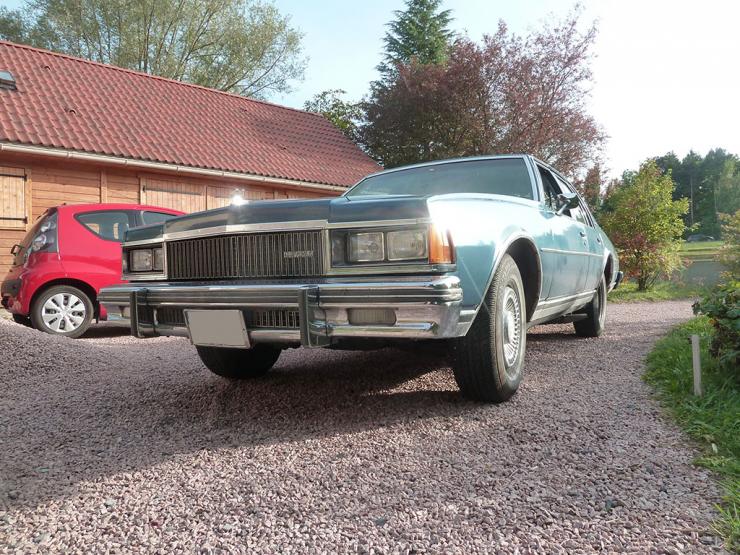

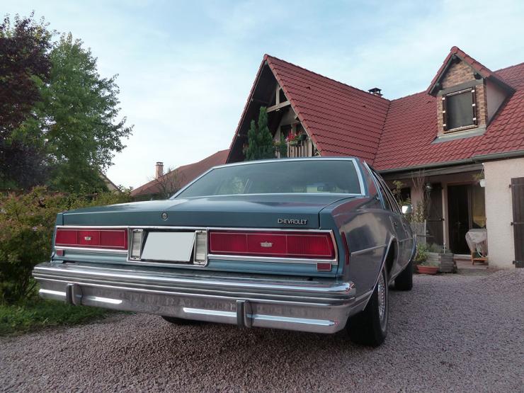

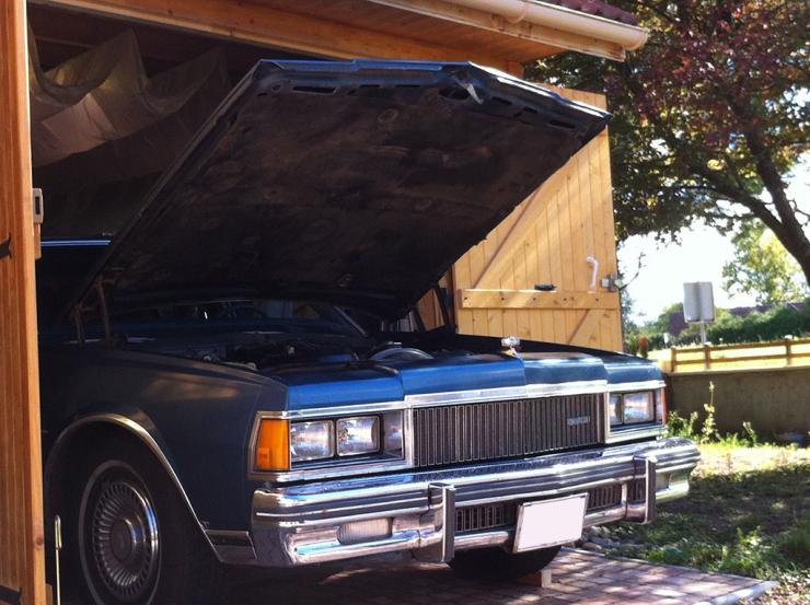

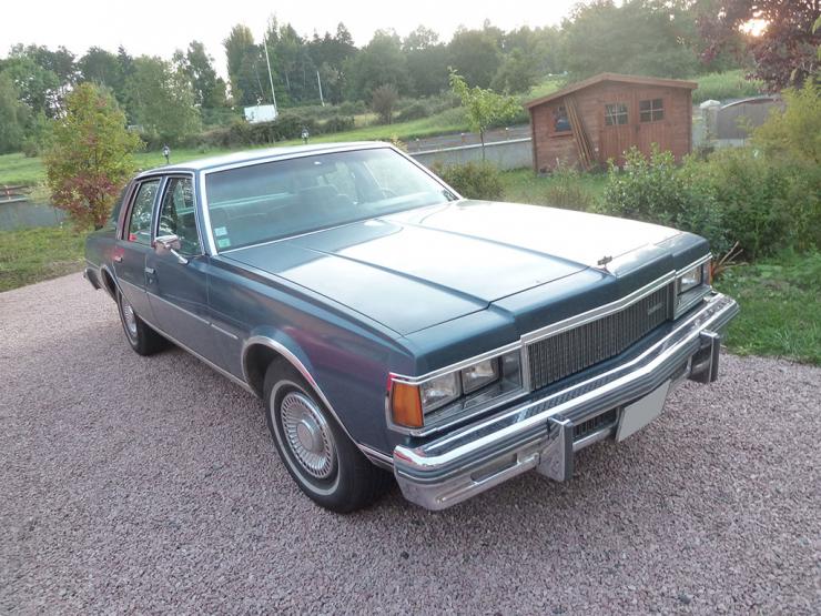

Jordan Posté(e) le 23 septembre 2013 Auteur Signaler Posté(e) le 23 septembre 2013 Quelques news: je reviens de plus de 800 bornes (Paris - Vichy aller retour) effectués ce weekend dans un confort royal ! La consommation est tout à fait raisonnable et ça ne chauffe pas d'un poil même en plein embouteillage à 24°C. Tout à fait ce que j'attendais de cette Caprice donc ravi Avis aux mauvaises langues (dans mon entourage) qui me voyaient mal partir si loin avec la Chevy Bon, comme tout n'est pas rose, j'ai quelques vibrations et grincements qui sont réapparus sur la route au niveau des roues arrières. J'ai compris que ce désagrément n'apparaissait qu'à basse vitesse après avoir roulé un peu à haute vitesse. Le pont (autobloquant) aurait mal été refait avant que je l'achète. Je vais me pencher tranquillement dessus avant ma prochaine escapade. Photos photos... Citer
