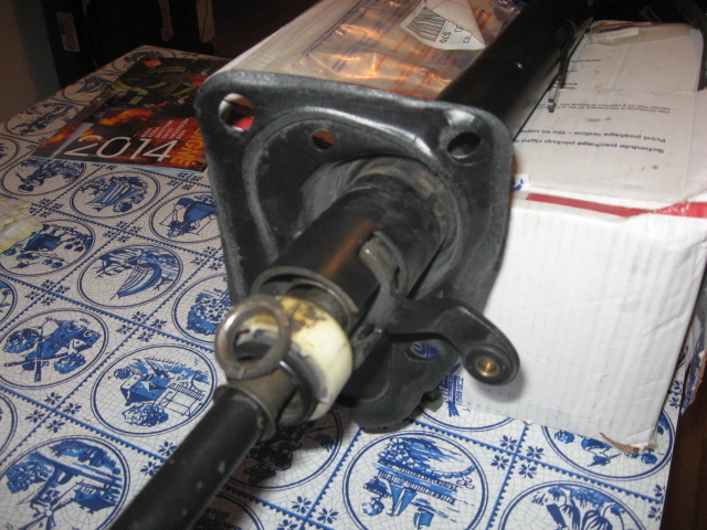

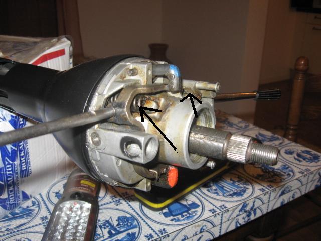

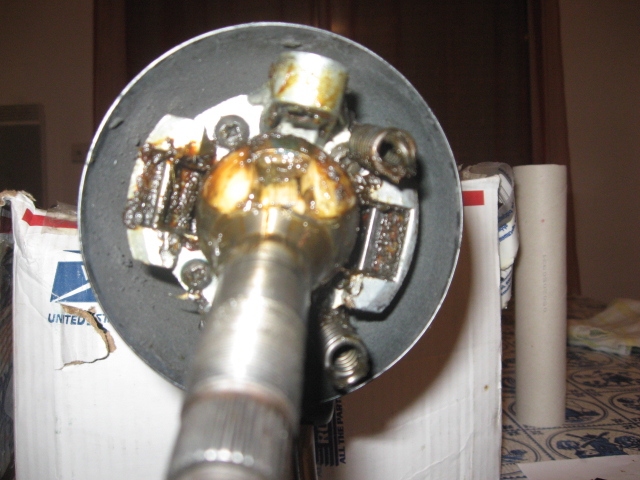

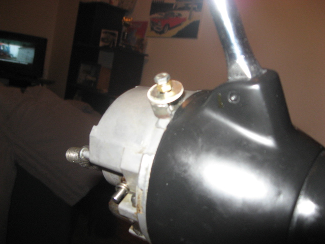

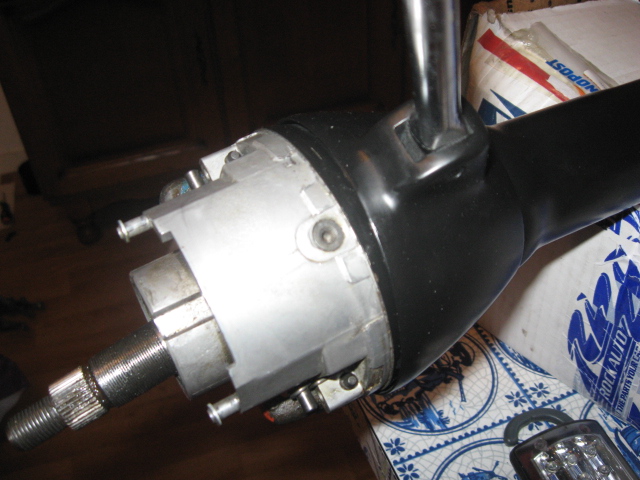

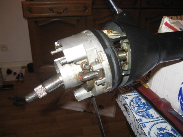

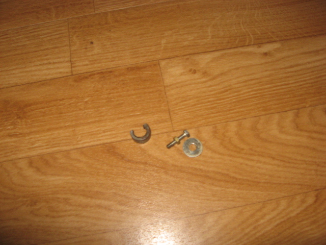

Jérémie Posté(e) le 18 janvier 2014 Signaler Posté(e) le 18 janvier 2014 Hello Voici quelques photos du démontage de ma colonne! On commence par démonter le cache de fermeture, le roulement extérieur, et le système de clignotant et klaxon. On dé-clipse les 2 ressorts. Ensuite, il faut extraire les 2 pistons latéraux de maintien du système de réglage. Pour cela, il faut se fabriquer un extracteur tout basique: Le piston ayant un trou fileté, on vis l'extracteur dans le piston et on sert le contre écrou et ça sort sans problème: Ensuite suffit d'actionner le levier de réglage pour libérer l'ensemble: On a maintenant accès au support fixé avec 4 petites vis cruciforme, Les 4 vis étaient complètement desserrées causant mon jeu dans la colonne. J'ai tout resserré avec de la loctite bleu. Après il suffit de tout remonter dans le sens inverse en graissant correctement tout le système. Après avoir tour remonté, le jeu à complètement disparu! ouf!! Je passe maintenant au roulement inférieur coté compartiment moteur, complètement mort: Après une recherche, je ne trouve rien pour les skylark donc je cherche pour toutes GM de 66 et je tombe sur le roulement qu'il me faut mais pour chevelle de 64 à 66. Après avoir demandé les dimensions exact à "classic industries", c'est parfait. Je devrai le recevoir semaine prochaine. Citer
