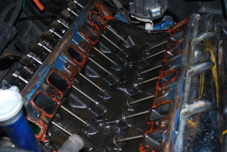

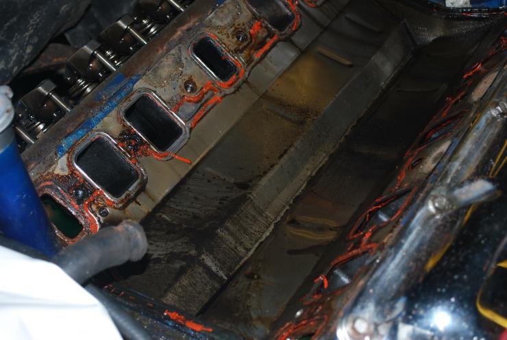

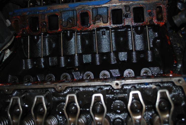

LB57 Posté(e) le 29 août 2013 Auteur Signaler Posté(e) le 29 août 2013 merci ça m'aide. Alors c'est bon pour la pipe (et c'est vrai qu'c'est bon ), j'ai du meuler une clé 12 pans de 10 sur le tour car l'espace pour la passer fait 4 mm. J'ai ensuite sortie la pipe sans soucis. Je n'ai pas retiré l'allumeur pour l'instant, je le ferais avant de remonter pour pouvoir descendre la pipe bien droit. J'ai vu qu'il y a de l'eau dans les puits des soupapes d'admission (d'où la grosse fumée), ça veut donc dire que j'en ai dans les cylindres. Donc dans l'ordre je dois faire quoi, je vidange le bloc huile et eau avant de déculasser ? Ce serait cool de me donner un ordre a respecter pour le boulot, quoi retirer avant de sortir les culasses, etc. voilà quelques photos du bloc, dites moi si vous voyez des trucs bizarres ou pas. lionel je te tiens au courant Citer

Eagle1_77 Posté(e) le 29 août 2013 Signaler Posté(e) le 29 août 2013 mé non, ton eau traverse les culasses de chaque coté ou tu vois de l'eau aux extremités à lavant du bloc si je me trompe pas sur ta photo pour refroidir l'admission et ressortir par la grosse durite de l'admission. Visiblement, mais tes photos sont trop sombres pour bien voir la fonte, ca semble correcte et vu les symptomes que tu décris, je pense plutôt à un joint de culasse. de toute façon pour avoir de la fumée blanche au pots et une perte de puissance, à mon avis y a penetration de l'eau dans les chambres de combustions. Alors, soit c'est une culasse fendu ou un siege de soupape fendu, j'ai déjà vu ca, ou un joint. La, il te reste à virer les culbuto, les tiges, et retirer les culasses. Attention, il y a des vis au dessus à l'endroit des soupapes et des vis en dessous du collecteur. Au moins tu en aura le coeur net. mais il faut bien nettoyer tout ca pour y voir clair Ensuite, tu feras un achat d'un kit poussoir tige et culbu neuf. Ca coute pas grand chose et cela lui fera pas de mal Citer
LB57 Posté(e) le 29 août 2013 Auteur Signaler Posté(e) le 29 août 2013 ok, donc culbu et tiges dans l'ordre puis culasses. je vidange le bloc ou pas ? je pensais retirer complètement le carter pour avoir une vue sur le vilo au cas ou. ce qui me parait étrange c'est que j'ai pas de mayo dans l'huile, ça le fait pas obligatoirement avec un joint de culasse pété ? je vais appeler le garage Gaudin..... Citer
Eagle1_77 Posté(e) le 29 août 2013 Signaler Posté(e) le 29 août 2013 tu n as pas besoin de vidanger pour l instant. ton pb se situe en haut pas en bas donc ne t occupes pas du carter pour l instant. demontes les culasses. si les joints restent colles au block laisses les et regardes bien le pourtour des cylindres au niveau du joint. ensuite retire les joints et regardes des deux cotes a l endroit des cylindres. fais nous des photos du plan de joint des joints de culasses et des culasses cote soupapes Citer
bru301 Posté(e) le 29 août 2013 Signaler Posté(e) le 29 août 2013 ce qui me parait étrange c'est que j'ai pas de mayo dans l'huile, ça le fait pas obligatoirement avec un joint de culasse pété ? Pas obligatoirement. Tout dépend de l'endroit où le joint s'est cassé. Tu peux donc avoir de l'eau qui passe dans un cylindre sans aller polluer le circuit de lubrification. Et puis vu la pression d'huile (environ 4 bars) par rapport à celle de l'eau (voisine de 1 bar) c'est généralement l'huile qui passe dans l'eau (d'où la fameuse mayonnaise dans le radiateur) plutôt que l'inverse... Penses quand même à vider l'eau du bloc moteur avant de déposer les culasses. Normalement il y a deux vis de vidange (une de chaque coté du bloc) mais généralement elles sont soudées par la corrosion. Tu peux le faire plus simplement avec un tuyau et une seringue en passant par le logement du calorstat. Citer
