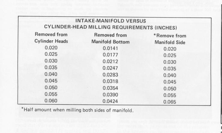

bru301 Posté(e) le 31 août 2013 Signaler Partager Posté(e) le 31 août 2013 ça coûte quoi en moyenne une rectif de culasse ? Entre 50 et 60 € par culasse. Mais est ce bien nécessaire sur tes culasses en fonte ? Sont elle voilées au point d'avoir besoin d'un usinage ? Parce que si tu diminue la hauteur des culasses, il faut aussi penser à rectifier la pipe d'admission si tu fais enlever plus de 0.02 in (0.5 mm) sur les culasses. Il existe pour chaque moteur un tableau qui donne les différentes valeurs. Exemple pour un 289 Ford : Mais je ne pense pas que les ateliers d'usinage en France aient ce genre de données ( pas trop l'habitude des moteurs en V par chez nous...) Citer Lien vers le commentaire Partager sur d’autres sites Plus d'options de partage...
